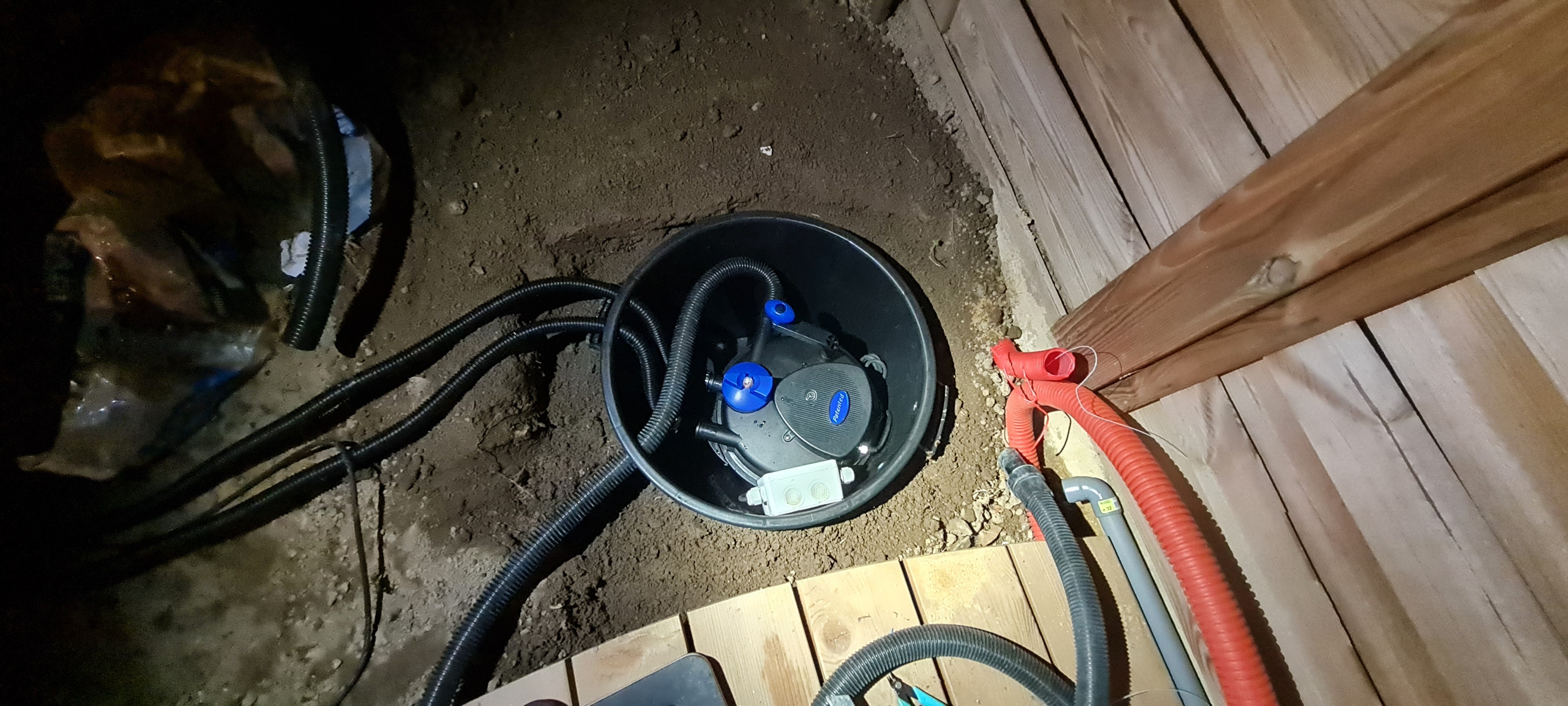

J'ai un filtre du genre, je cherchais une boite pour l'enterrer, sans rien trouver de gros et 'etanche'
Par hasard, j'ai trouvé une poubelle noire (80L) a Bricodepot, et avec 2/ trous pour les tuyaux, et un gros trou pour l'enterrer, ca le fait bien.
12€
Il y a un couvercle, mais on peut pas marcher dessus.
Si fuite, tu le vois tout de suite au fond, puis un coup d'aspirateur/chiffon et c'est comme neuf.
