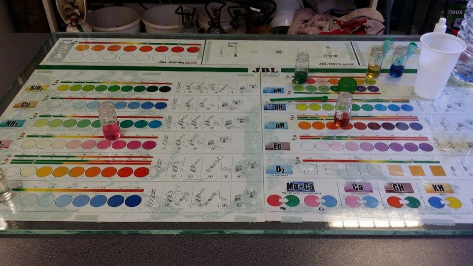

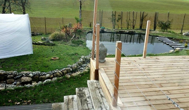

Le mur du bassin le plus éloigné de la maison sera à 8m du bout du terrain et ensuite il y a un dénivelé de 5m. Sachant que le terrain a eu le temps de bien se tasser car il y avait là un bassin de 40 m3 que voici:
J'en profite, comme à mon habitude :whistle: , pour faire un peu de pub au "super pro" qui a réalisé ce bassin d'apparence très sympathique, pour la modique somme de 20.000 € . Il s'agit de Mr Stephane Laforge de Aqua 95. A ce prix là je vous donne quelques détails; Filtration pour 40m3 avec des Koï=> un proficlear premium 2x50L d'H-lix, pompe twin 30000, Uv 180w. Deviner quel aspect avait l'eau en permanence.
Tatammmmm

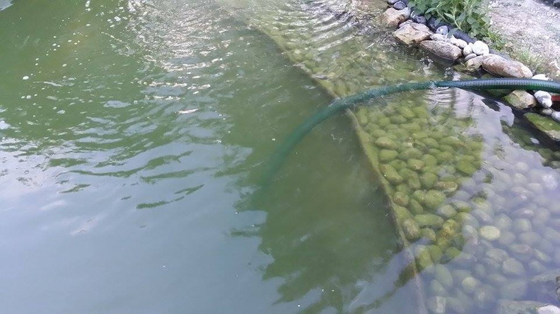

Ah oui, j'oubliais le joli tuyau qui amenait l'eau à ce super filtre. undecided.gif]
Et voici maintenant l'arc en ciel qui résulte des tests de l'eau.
Dernier petit détail, les 10 tonnes de jolis cailloux que ce Mr a utilisé pour enjoliver le premier palier du bassin et pour créer ce magnifique toboggan :think: Ah non, [lipsrsealed.gif] c'est un torrent de montagne [cheesy.gif] portaient des traces de bitume. Dieu seul sait d'où venaient ces pierres, toujours est t'il qu'elles étaient polluées aux hydrocarbures..... Je mets de points de suspension car à mon avis il y aurait plus à dire sur cette réalisation très "professionnelle".

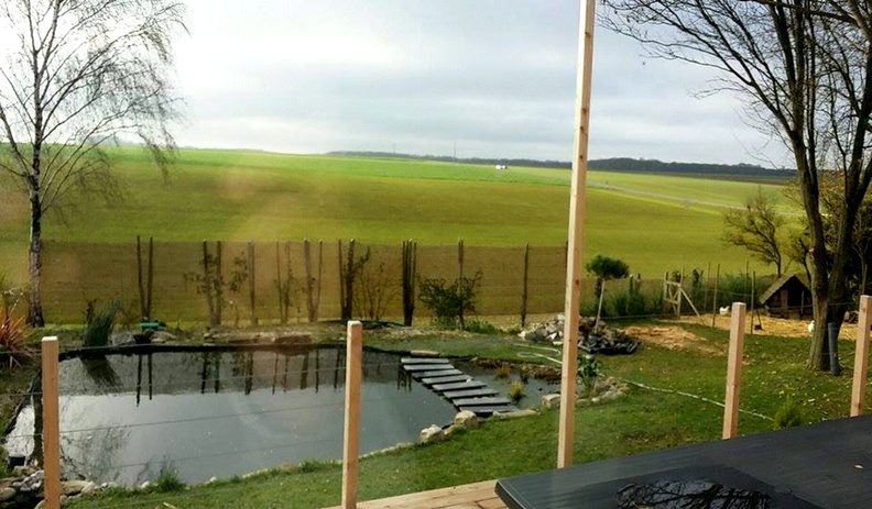

Aller, pour terminer sur une note plus gaie, voici le projet que ce sympathique jeune couple est en train de réaliser et dont la filtration sera assurée par un filtre à tambour et 5m3 de tapis japonais. [number-one-45.gif]
Je pense qu'ils verront un peu mieux leurs Koï à l'avenir. [smiley.gif]
Désolé pour la qualité de la photo, mais c'est la seule que j'ai en ma possession. [embarrassed.gif]
