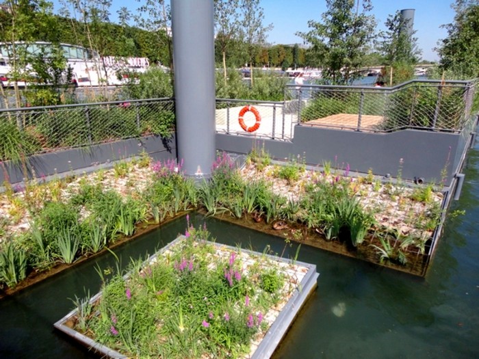

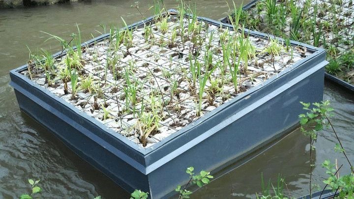

Les berges peuvent également être flottantes si elles sont attachées à une paroi. Elles peuvent être, par exemple, faites d'une structure en bois ou "plastique"... soutenue par des bouteilles ou des bidons vides, du polystyrène ... Le tout pouvant être du recyclage.Fredlab a écrit : Pour un enrochement et la réalisation d'une berge, on verra plus tard.
Voici un exemple qui a été réalisé sur les bords de Seine.
Sur le même principe on peut imaginer un ilot flottant comme ici sur la Mayenne.

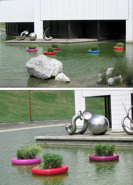

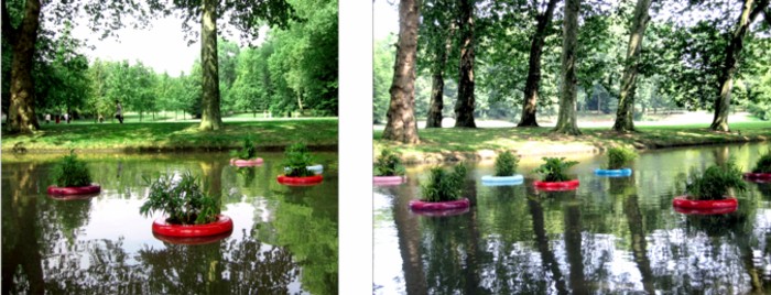

Le professeur d'arts plastiques pourrait également intégrer le projet pour apporter quelques touches de couleurs. Par exemple en utilisant des anneaux de polystyrène pour faire des iles flottantes colorées.
http://www.soledi-artdeco.com/anneau-co ... 080643.cfm
Il est également possible d'égayer l'architecture un peu austère en intégrant des sculptures flottantes.
Celles-ci ont été réalisées par les élèves d'un collège.

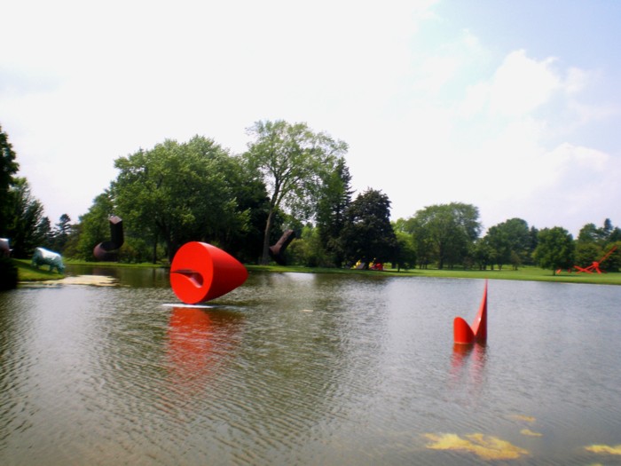

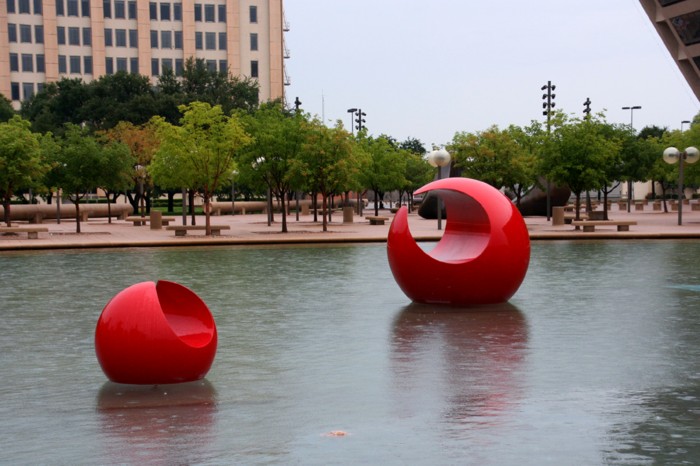

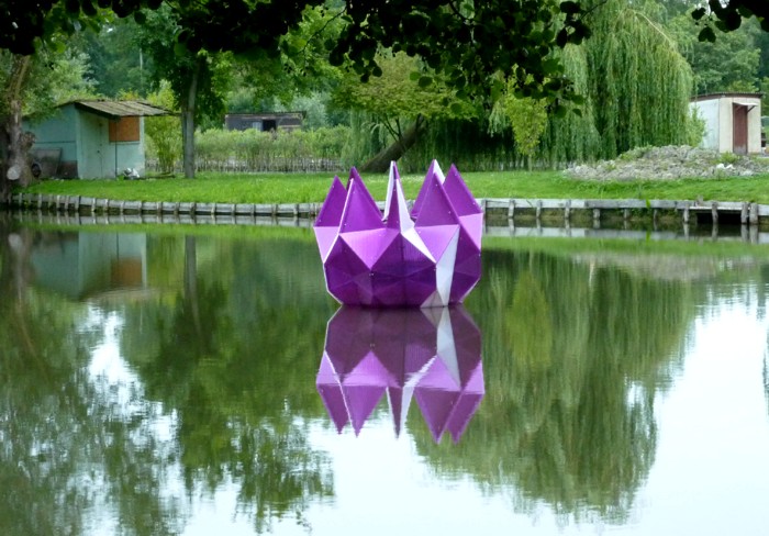

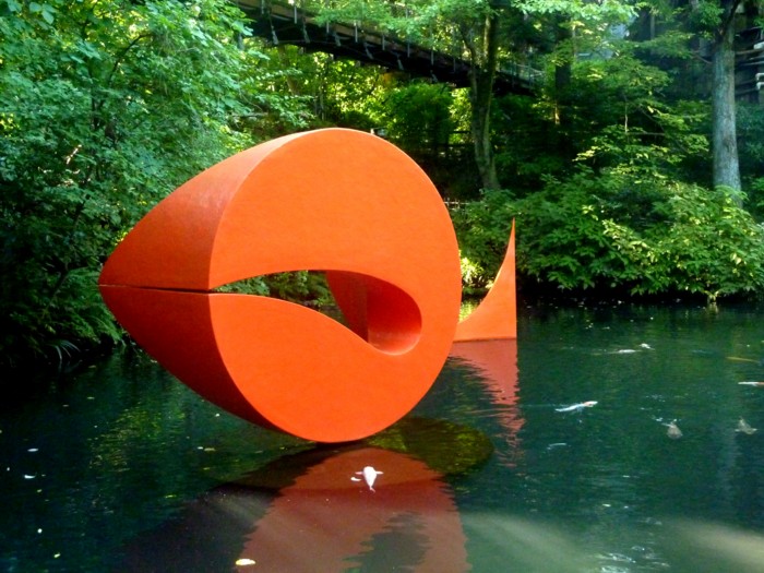

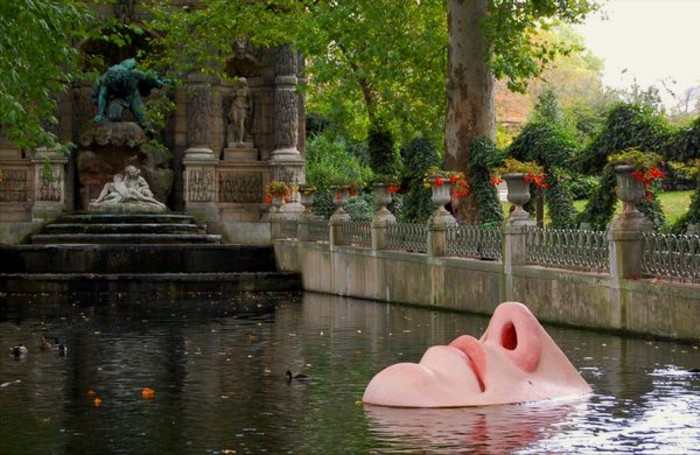

Les suivantes sont des créations d'artistes reconnus.
