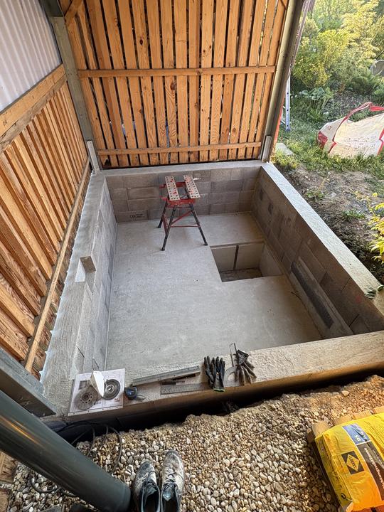

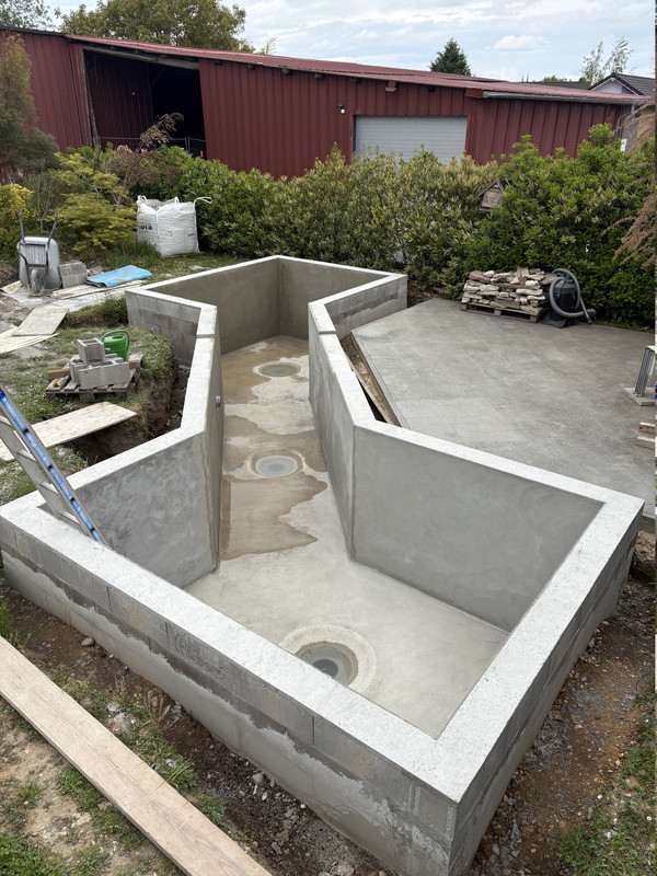

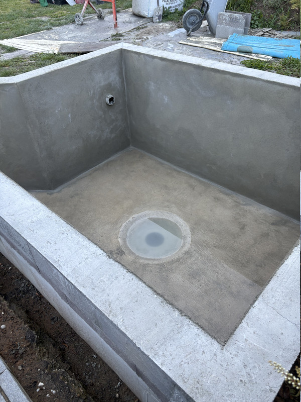

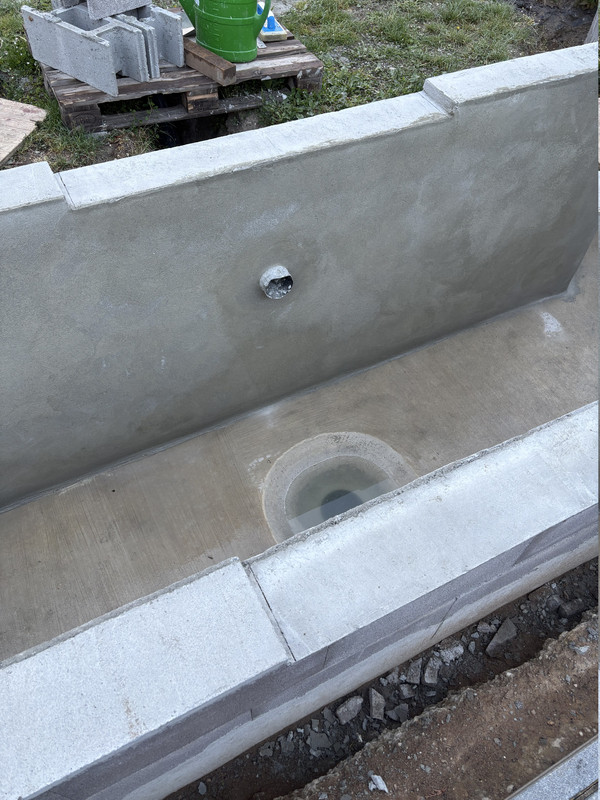

Bonjour à tous, ça fait un bail!
Le bassin à bien avancé, mais il reste encore de quoi s'occuper,
Les maçonneries du bassin et du local sont terminé.
Suite à vos avis et aux contraintes de mise en oeuvre, j'ai opté pour une bordure en mur hors sol complet.
Les idées ont évolués avec le temps mais ça va dans le bon sens je crois.
Je vais tâcher de transmettre qq photos!
Une nouvelle fois pas mal de question se présentes, des faciles, et des autres : )
-Je dois créer un trop plein, on me conseil de le faire dans le bassin et non dans le filtre, pouvez-vous svp me dire comment faire ça comme il faut ? (la maçonnerie est fini donc je vais le percer ou découper)
-Pour l'étanchéité, je pense renonce au polyester pour quelque chose de plus simple, j'ai vu un produit appeler Arcane S2 qui semble bien adapté, quelqu'un a-t-il un retour d'expérience sur ce produit ? Arcane ou Sika tiennent-ils bien sur les PVC ?
Question difficile, skimmer
-J'ai placé la réservation pour le skimmer pile sous le futur pont en une pièce de granit (voir photo), l'idéal serait de trouver une solution pour créer un skimmer façade (ou doublé de chaque côté)à intégrer sous le pont, mais celui-ci devra être vidangeable uniquement depuis la façade en bord de pont.(tiroir?)
L'eau sera à environ 2cm sous le pont en niveau maxi.
Si non je ferai des coudes avec un skimmer standard ?
J'avais également prévu l'air comprimé sous le pont mais c'est incompatible avec le skimmer je suppose...
Voilà voilà où en est le projet
