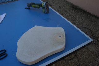

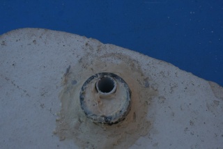

Suite à certaines observations, j'ai fais quelques modifs

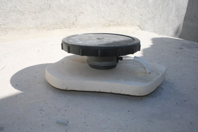

......Perçage du pas japonais et pose d'un tube pour le passage du "toyo" d'air......
Bien sur, quand j'ai percé pourtant tout doucement.....Le ciment à éclaté!!!.... :(
Bon, j'avais de la colle crème alors j'ai fais une réparation.....Ça va, cela ne se vois pas de trop......
Donc le tube d'air passe maintenant dans le pied et ne freine plus l'aspiration devant le pas.....
C'est mieux non??.......... :D
Mon copain me propose des équerres et des vis inox que je vais m'empresser d'accepter.... ;)
Il a aussi une bonne idée je crois....
Mettre une chute de PVC de 160 autour afin de ne pas faire un piège à filamenteuses..... <???>

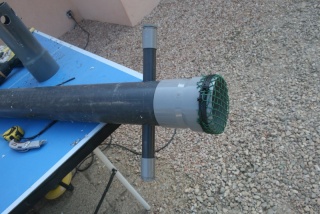

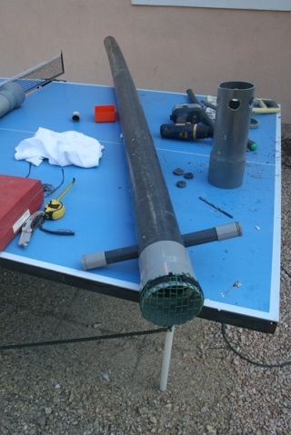

j'ai préparé la cuve d'hélix.....

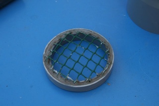

Pose de la grille maison.....et présentation du tube de trop plein.....
Le voila en place.....

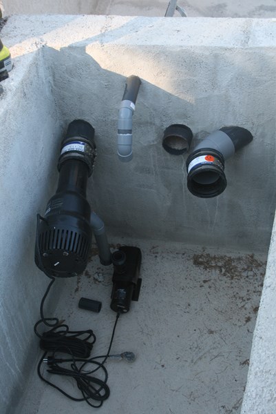

Ba oui il y a des grilles!..... Il va y avoir 800 litres ld'hélix dans la cuve et en dessous, une cuve de 8 m3 de récupération des eaux destinée à l'arrosage.
si je dois un jour vider la cuve d'hélix, j'ai pas envie de repêcher les hélix dans la réserve, cela doit en faire un paquet!!!! [shocked.gif] [shocked.gif]

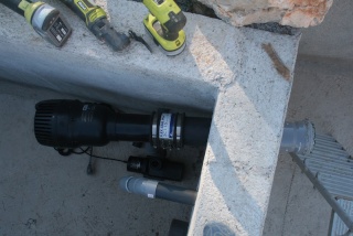

J'ai aussi commencé l'installation des pompes tube et d'alimentation de la jarre dans la chambre.....
Pas de panique, il va y avoir deux vannes guillotine sur les tubes des pompes mais je ne me rappelai plus ou je les avait rangé..... :whistle:
Voila ce que c'est d'avoir de l'ordre!!!!! :) :)....Mais je viens de les retrouver....Avec le matériel prévu pour la motorisation du portail...Logique non?? [cheesy.gif]
Les sortie vers le bassin.....
Je sais que vous allez me demander à quoi sert le tube du milieu......
Et bien:................ A rien!!!! [rolleyes.gif] ...C'est seulement un tube....Au cas ou!, il va y avoir un bouchon et au cas ou.......Ba il est là!

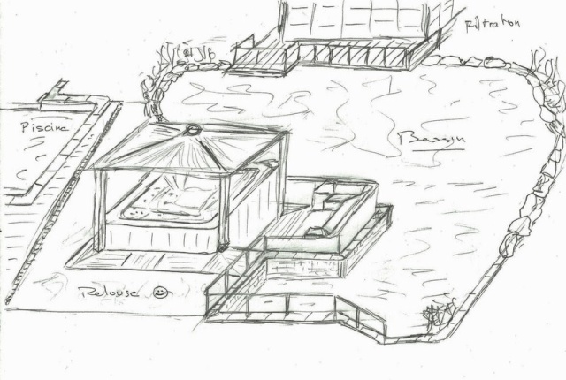

Ok, voila un croquis qui date un peu mais il positionne les quatre bondes de fond et les deux skymmers..........
Le skymmer situé dans la partie gauche du croquis a été déporté vers le bord afin justement de ne pas être trop près du déversoir......
Pendant que je suis dans les vieux croquis, la filtration.....
Pour la cascade, ce n'est qu'une lame d'eau, donc peu de perturbation et ensuite elle ne va pas fonctionner toute la journée, elle sera sur "télécommande", selon notre envie et son niveau sonore...........
Et en plus, cette "perturbation" peu repousser ce qui flotte justement vers le skymmer!...Enfin, ça ce n'est pas prouvé, on verra à l'usage...... [rolleyes.gif]

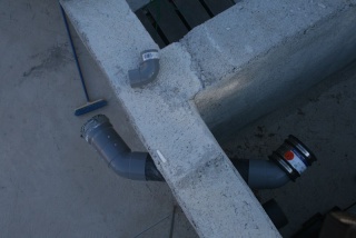

Pour le tube.......Ce n'est pas un tube de refoulement, mais un trop plein et une vidange pour la cuve d'hélix.
Le principe:
....Oui, le tube en travers est une poignée qui permet une mise en place et une extraction plus facile, le manchon d'adaptation noyé dans le béton comporte un joint d'étanchéité qui est toujours assez serré et Il faut une certaine force pour la mise en place.
Il va y avoir le même dans le collecteur avant le FAT..........
