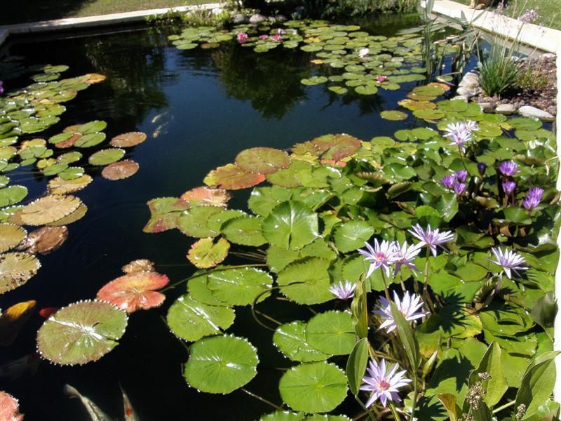

les nénuphars exotiques
quelques nouvelles des exotiques

Re: Un bassin d'exception par Phikoi
15 fleurs en même temps sur un piedYannick a écrit :Ils ont l'air très florifères.
faut pas se plaindre

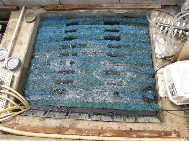

août 2010 mise en route de la filtration
nettoyage aujourd'hui
plus de bulles sous les tapis,

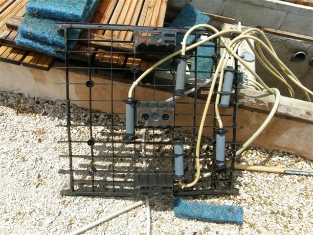

après 3 années de service mes bulleurs sphériques se sont bouchés
dépose des tapis jap, ils baignent dans le bassin
grand bonheur des gambusies qui se sont morfalé d'aselles
mais les tapis nickels tous neufs, ils sont

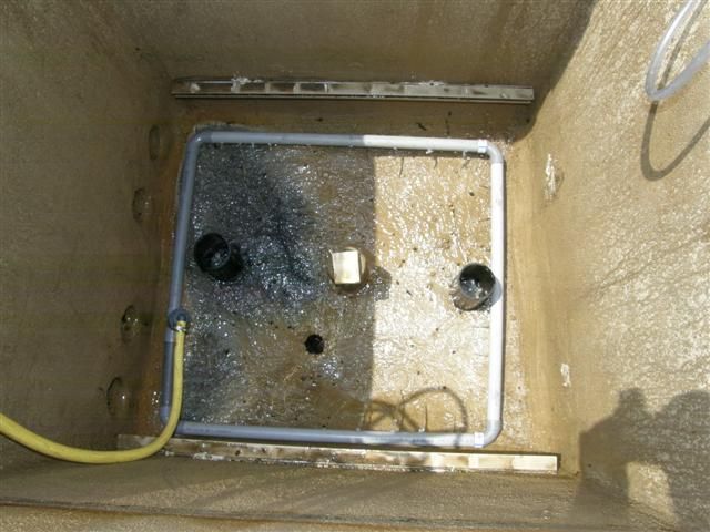

puis petite modif
je n'ai pas pu ou pas su faire une pente suffisante à la construction
on voit les endroits plus noirs, c'est le dépôt des boues
alors j'ai placé un tuyau PVC de Ø32 avec des trous pour faire un nettoyage du fond
alors de temps temps je brancherais la pression qui fera bouger un peu ces boues
pour se retrouver vers la bonde de back-wash
puis refonte de la grille avec des nouveaux bulleurs cylindriques
ils étaient destinés à faire bouger les kaldnes
voilà les tapis remis en place, c'est reparti demain je mets des bactéries
pas certain que ça serve, mais j'en ai, ça ne fera pas de mal
j'ai prévu des bulleurs au fond, je pense que ça va créer une colonne d'eau
et cette eau va traverser les tapis
bon j'y crois, c'est le principal
et puis ça fonctionne ainsi depuis le début 8)

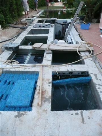

Fhikoi, ton bac à brosse est resté relativement propre sur les parois après 3 ans de fonctionnement, où tu as passé un coup de nettoyeur HP?
Super le bullage des tapis![embarrased [embarrassed.gif]](./images/smilies/embarrassed.gif)

non, même pas un coup de jetLorenzo76 a écrit :Fhikoi, ton bac à brosse est resté relativement propre sur les parois après 3 ans de fonctionnement, où tu as passé un coup de nettoyeur HP?
juste au fond pour retirer les coques de milliers de limnées
quand j'ai vidé, tuyau de Ø63 c'était comme ça
avis aux amateurs
pour moi une bonde c'est du Ø63 du 50 c'est trop petit je l'ai fait et ça se bouchait
de plus pas de coudes à 90° que des 45°
pour le prix, ça ne doit pas faire beaucoup plus
mon bac de décantation c'est du 90Ø et ça se bouche avec les amas de filamenteuses
aujourd'hui je mettrai du Ø110
mais bon, c'est facile à déboucher, il y a 1 mètre de tuyau
mais un coude à 90° pas pu faire autrement
