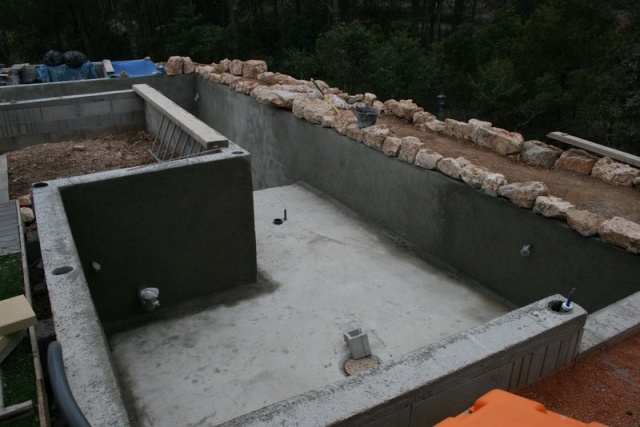

4 FevL'enduit

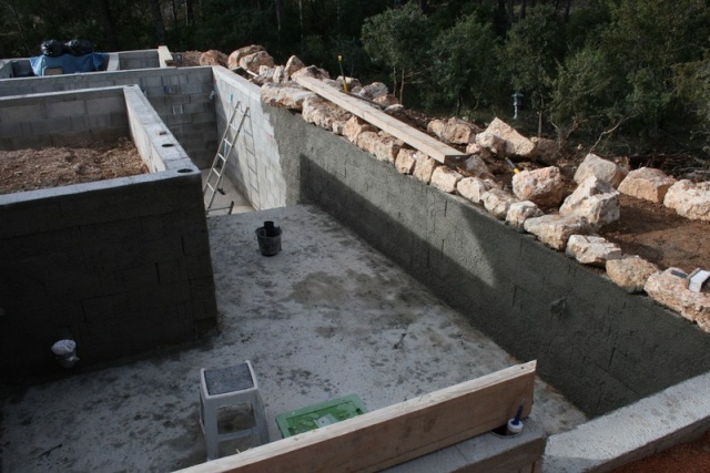

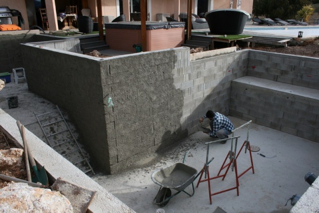

La méthode est simple:
L'enduit, une couche d’accroche que l'on appelle un "gobeti" et une couche de finition "frottée" avec une taloche en polystyrène.
Cela suffit pour le bassin.
Le Sika se pose en deux couches.
Je fais la première au rouleau et la deuxième à la brosse.
Mettre de l'hydrofuge dans le ciment d'enduisage des parpaings. Celui ci "arrêtera" les éventuelles passages d'humidité qui auraient peu traverser les parpaings....mettre dans le ciment des dosettes de SIKALITE...
-Une dosette par sac de ciment, 6,60€ le sac de 25 dosettes!!!....
A ce prix là, on va pas se priver!!!...
Et c'est parti......
Et (.../...)j'avais deux/trois petits cailloux qui trainaient sur le coté du bassin ....
Bon, fin de journée, et voila le travail!!!!....

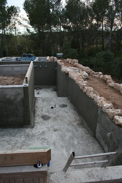

Ba voila, c'est fait!.....
Le revêtement ciment du bassin et du filtre, c'est fini!!!.....
Allez, je vous en fait faire le tour.....
Maintenant, je vais laisser sécher tout ça une dizaine de jours avant d'attaquer le Sika...
Mais j'ai plein de "bricoles" à faire pendant ce temps là:
Préparer les bondes de fond, nettoyer tous les PVC, terminer le branchement du FAT, etc. etc. etc. ........

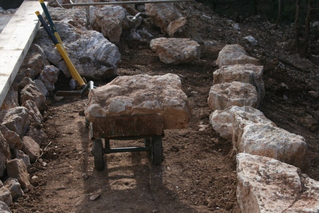

J'ai "posé" les pierres sur le mur pour faire de la place, pouvoir circuler autour du bassin, mais sans vraiment "rechercher l'effet final"......
Le bord du bassin, je vais le sceller avant de remplir, car c'est quand même plus simple les pieds dedans,..... sans l'eau!!...
Ce que j'ai fait pour l'instant, ce n'est qu'une ébauche, un aperçu.....Après, on va laisser le temps au temps........
la terre va se tasser, et les idées vont "germer" toutes seules.....
Et puis, le boulot ne manque pas avant "d'attaquer" la déco!!.....

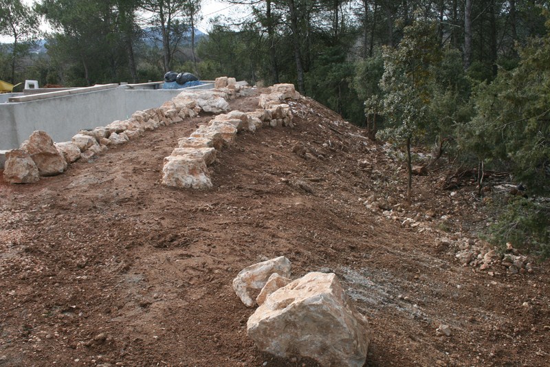

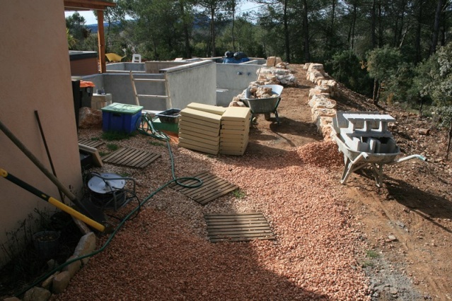

11 Mars
Bon, le temps étant au beau fixe, on rattaque!!!.....
Je vais commencer par aller chercher une ou deux remorques de gravier à la carrière pour faire quelques allées,
de "l'atelier" au garage, et aussi de l''atelier au bord du bassin.
Cela me permettra de "bosser" un peu juste après une petite pluie sans avoir 15kg de terre sous chaque godasse....
Après, je vais continuer à fixer les pierres au bord et attaquer le parement des murs dans leur partie visible au dessus de l'eau.
C'est plus facile sans l'eau!!!.....
Si tout se passe bien, quelques photos ce soir.......
Grâce à ces deux tonnes de gravier et ces allées provisoires, , je pourrai "bricolé" tranquille après une averse....
Avant, il fallait attendre au moins deux jours.... (.../...)

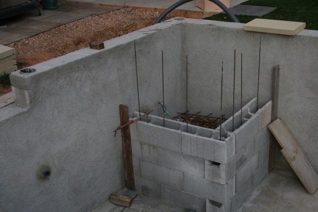

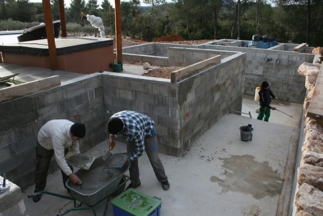

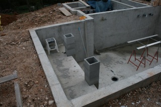

20 Mars

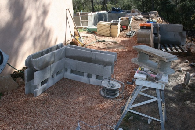

Voila le chantier de coupe des parpaings.....
3 rangs de posé /ferraillé........

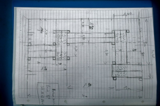

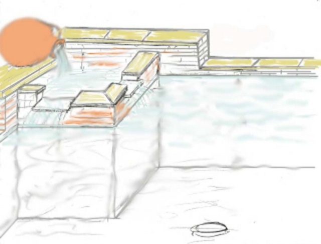

Pour mon "déversoir", voila le croquis.....

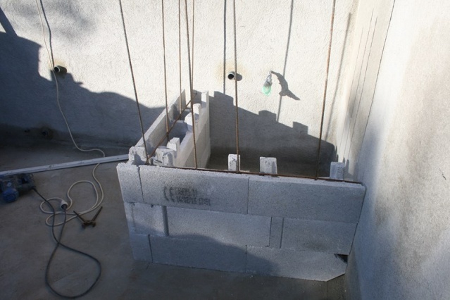

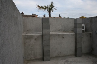

22 Mars
J'ai bossé tranquille, et comme promis, quelques photos.......
J'ai préparé le déversoir: Remplissage de gravats, ferraillage , une rangée de parpaing pour servir de coffrage....
"Y'à pu ka"...couler.....
Et puis, après avoir enfin terminé de couper mes boisseaux, j'ai préparé les "piles du pont"!!....
Je sais bien ce que vous allez dire:..." Mais c'est quoi ce pont??"...
"Et ben", c'est un petit truc que j'ai rajouté il y a pas longtemps......
La partie surélevée est prévue pour mettre des plantes et elle doit être "protégée" des poipois par une barrière en tube PVC et un grillage plastique.
Il fallait que je trouve un truc pour "habiller" le haut du tube. J'ai pensé à fixer une planche dessus, puis je me suis dit que marcher dessus sera sympa, alors j'ai prévu un pont!
Voila le croquis......
WORK

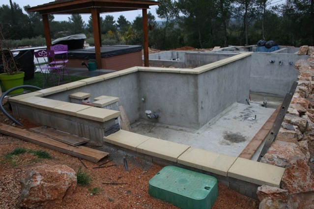

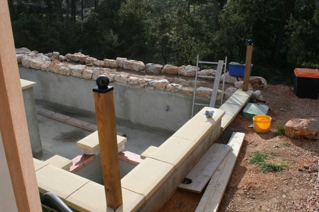

1 Avril

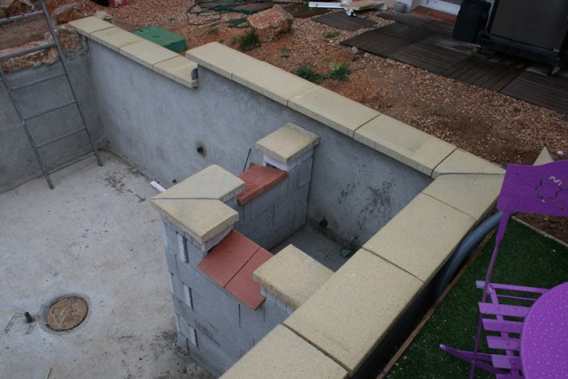

j'ai terminé les parpaings du déversoir et commencé la coupe des couvertines....
Il y a 45cm entre l'eau et le dessous de la couvertine.
Les deux lames d'eau sont à 15 cm au dessus de l'eau.
La jarre sera sur les couvertines, environ 30 cm de chute......
Je voulais faire les trous pour les poteaux de la future rambarde, mais faut en garder pour la suite, sinon je ne vais plus savoir quoi faire!!!.....

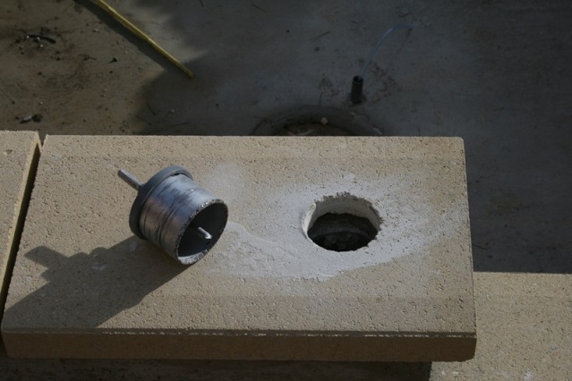

2 Avril
J'ai un peu bricolé aujourd'hui....
J'ai fait des essais pour les poteaux de la rambarde.....
J'ai essayé mon coffret de trépans, c'est sympa. Faut y aller tranquille et prendre son temps mais ça marche bien....
Voila ce que ça va donner........
Les margelles, je les pose tout simplement à la barbotine......
Et pour ceux qui ne connaitraient pas......
Barbotine= Eau + poudre de ciment. Une bonne couche comme une crème anglaise,
c'est aussi efficace et bien moins cher que toutes les "colles spéciales" vendues un prix d'or....
