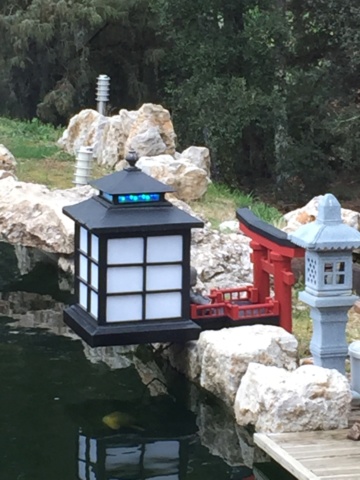

A non!!!!!..Je voulais rester au chaud à l'intérieur, le thermomètre est passé sous la barre des 20° et le ciel est gris,
mais à l'instant je viens de voir un truc qui va m'obliger à sortir.......
Regardez bien le haut du cache distributeur...Il est allumé et cela veut dire que la cuve du distributeur est vide.......
D'ailleurs, simple constatation: Il n'y a plus personne dessous.......
Bon, ba on va y aller mais rapidement hein!!!....🥶

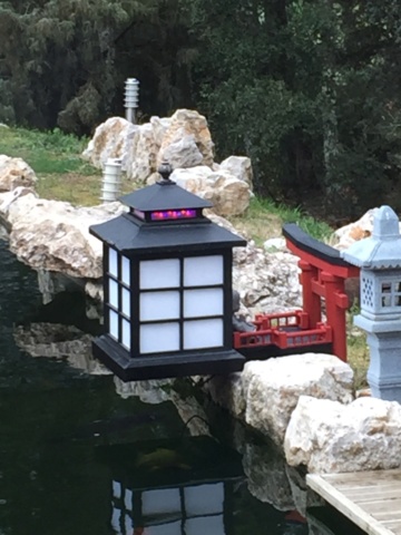

Bon, je ne sais pas si cela ce voit vraiment sur la photo, mais il pleut!!!......
Alors, "ils" ont beau tourner en dessous maintenant, "ils" vont attendre demain pour la prochaine tournée.....
