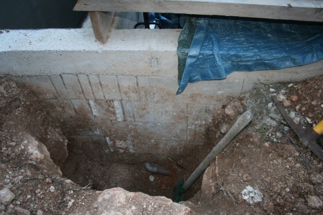

Quelques uns t'auraient conseillé de boucher le tuyau cassé a droite du FAT, de carotter le mur a gauche du FAT, d'y glisser un tuyau et de l'envoyer en puits perdu assez loin derrière. Vu le peu de vidange de la cuve FAT.
Sur ce tube, il y a aussi de prévu la vidange du bac de quarantaine, 450L qui sera dans le local technique.....
Ou glisser dans le tuyau cassé un flexible de plus petite taille (40) vu la pente derrière l'eau ne remontera pas le long du flexible .. Ou par capillarité [rire.gif] [rire.gif] [rire.gif] [rire.gif] Sinon boucher au ciment ou teck l'interstice entre les deux tuyaux
La photo extérieure ou tu creuse, on ne voit pas le tuyau vertical, donc on se demande si tu ne creuse pas a coté [mdr.gif]
C'est la difficulté avec les photos partielles on a du mal a positionner les éléments
Effectivement on ne le vois pas....Mais je te confirme que le coude au bout de la flèche rouge est bien au bout de la bêche!!!!
Quand je l'ai trouvé, je me suis arrêté là en me disant: Ouf!!! on verra le reste plus tard.....

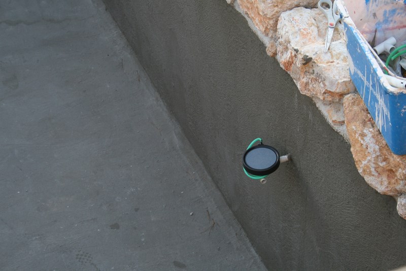

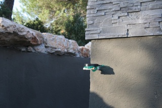

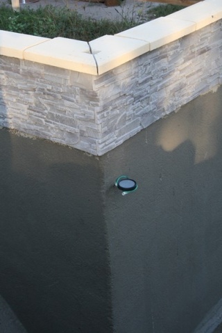

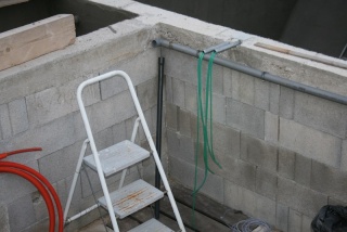

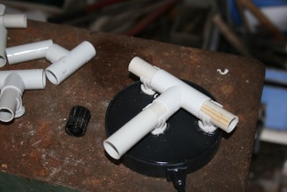

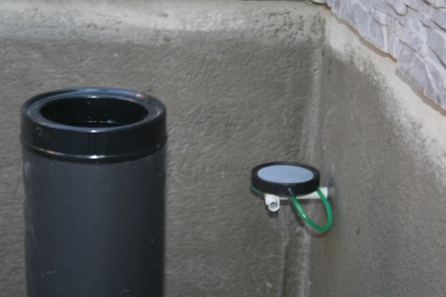

J'ai placé mon système d'aération pour l'hiver ou en complément des quatre bondes......
30cm sous la surface, disque de 10cm et il y en a 6 comme ça tout le tour du bassin......

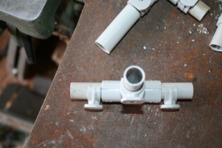

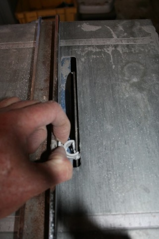

J'ai bricolé des supports amovibles....
J'ai un peu "raccourci" les clips supports qui serraient un peu trop fort...
Attention les doigts!!!!
Tout arrive là..Il y aura une pompe dédiée pour ce circuit d'air......

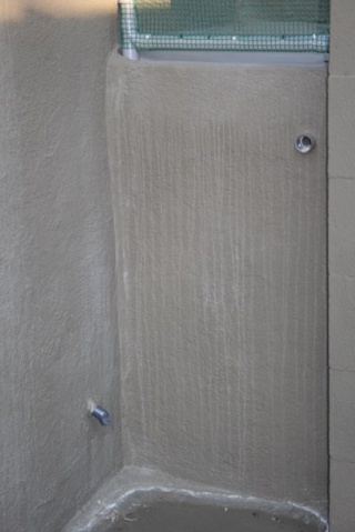

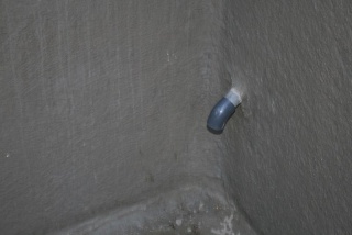

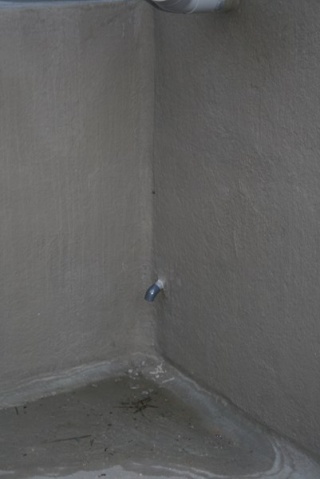

J'ai placé des coudes sur le circuit de nettoyage des coins....... [wink.gif]
Une pompe de 13500L sur ce circuit......Tout pareil, l y en a dans tous les coins du bassins.....

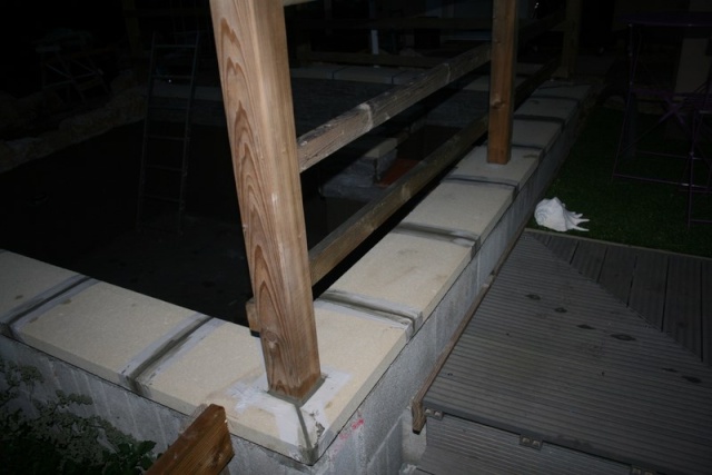

Et une petite dernière, le ciel évidement......
Avec le changement d'heure, j'ai failli me faire avoir, la nuit tombait........

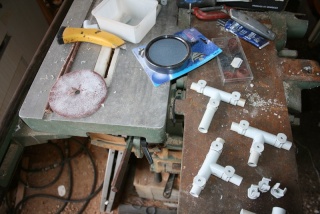

Nous avons la même scie table [cheesy.gif] , par contre çà aurait pas été plus simple de couper à la pince ??
C'est pas bien de montrer une telle sécurité aux enfants :whistle:
Très ingénieux en tout cas le système pour l'aération et le nettoyage des coins , vivement de voir tout çà en fonctionnement [embarrassed.gif]

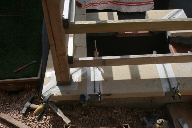

J'ai remis une couche de Sika très épaisse entre la base du parement et le mur.
Cela évitera au maximum les infiltrations à la base du parement......Enfin, peut être..... [huh.gif]
Pas de crépis sur les piles de pont...Non, déjà les boisseaux sont bien lisses, et pas besoin que le support soit lisse, il suffit que la couche soit bien épaisse. Certains ont posé directement sur les parpaings, ça fonctionne bien. Il faut simplement s'assurer que le Sika à bien "pénétré partout.
Je sais je sais, c'est pas bien de travailler sans les protections..... :naughty:
A la pince, pas facile.... :snooty: ...C'est bien mieux avec la scie à carrelage...Mais bon, faut faire gaffe......
Ingénieux...Ingénieux... :think: .....J'espere, je te dirai ça quand je l'aurai testé..... :whistle:
Pas sur que cela fonctionne comme je l’imagine..... [huh.gif]
Mais je me dis que si je n'essaye pas.....Ba je ne "saura pas!!!!"........ [wink.gif] .

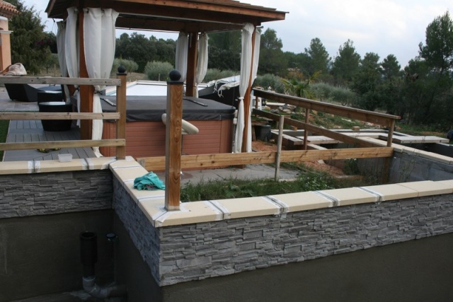

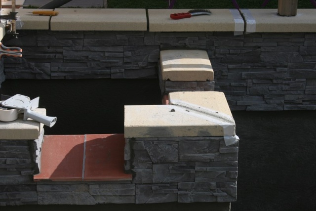

J'ai comme prévu, attaqué les joints des margelles. Ce n'est pas ma tasse de thé ces petites choses là.... undecided.gif]
Je ne suis pas doué alors j'ai trouvé un truc qui me permet de ne pas trop me prendre la tête.......
Voili voilou......
J'ai bien avancé, presque fini.......
J'ai aussi continué la réparation du "fameux" tuyau. J'ai "presque" fini le trou!!!!
Encore quelques coups de bêche pour agrandir un peu et je vais attaquer la réparation......
Mais maintenant, la nuit arrive vite, j'ai fini le nettoyage à la bougie....
Demain, j’enlève le haut......Heu....le scotch......Image
Allez, comme "d'ab"...Une petite dernière: Le ciel......Aujourd'hui, journée tee-shirt!!!...... [number-one-45.gif]

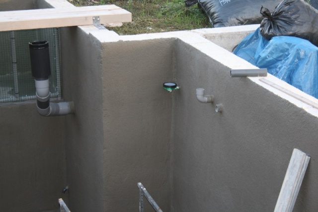

Yves83 a écrit :Image
chacun sachant ma blonditude maintenant tant pis je pose la question
c'est quoi ces deux entrées sorties en haut du bassin, une avec un coude, une sans, sous le bout de tube posé sur le haut...
il y en a tout autour... plein
même sous la zone de plantation undecided.gif]
si on me dit "des toyaux" .. je ne pose plus de questions [angry.gif]
Allez, je commence....... [wink.gif]
Les deux entrées en haut sont.....DES "TOYAUX"!!!!!!.....Image
...Mais non, je rigole....Je ne voudrai pour rien au monde me passer de tes commentaires.....Même si c'est ceux d'une blonde: Que veux tu....."Personne n'est parfait!!!"....Bon allez, j’arrête.....
Alors, celui avec un coude et le bout de tuyau qui traine au dessus, c'est un trop plein qui va dans la réserve d'eau située sous la filtration. Le bout de tuyau, ba faut simplement le coller en place. Je me le dis tous les jours......Et j'oublie!!
Celui d'à coté, c'est une prise d'eau du bassin qui va alimenter le bac de quarantaine de 450L qui serra dans le local technique, au dessus de la réserve d'eau....
Ceux là ont une utilité primordiale....Ils ne servent....à plus rien!!!!!.. [cheesy.gif] [cheesy.gif]

il y en a un, je ne sais plus lequel, qui est un trop plein
d'autres qui sont alimentés par des pompes de circulation en retour d'eau dans la cuve a hélix
Ceux qui sont alimentés par une des pompes de circulation servent à ça:
Les bondes de fond aspirent environ sur un cercle de 2m de rayon, c'est moins évident dans les angles....... [huh.gif]
Je me suis dit, ma petite tête, qu'il fallait pouvoir "brasser" légèrement ces angles afin que les déchets ne s'accumulent pas trop.... J'ai donc placé dans les murs, des tubes qui arrivent dans ces angles et ils sont tous reliés à une pompe de 13500L/h qui est dans la cuve d'hélix. Les descentes sont en 25, il y a une ceinture dans le haut du mur en 32 qui passe en 40 et termine en 50, ceci afin de "créer" comme dans un circuit d'air comprimé une accélération du débit. Je verrai à l'usage si cela marche, et la fréquence de fonctionnement de cette pompe. Je vais la relier à une minuterie que je programmerai en fonction des résultats...Cela va t'il marcher?????...J'en sais rien, mais il fallait que j'essaye...Quand j'ai un truc dans la tête, difficile de me l'enlever!!!! [lipsrsealed.gif]
un petit schéma existe ? Combien en tout ? a quoi chacun sert :think:
Non, pas de schéma, tout dans la tête et au faire et à mesure de la construction...Comme on dit: Avec un instrument très précis...Le pifomètre!!!!.... [mdr.gif]
Il y a 6 descentes de 25 dans les angles.
