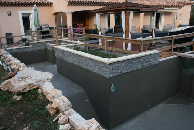

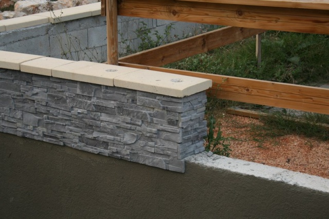

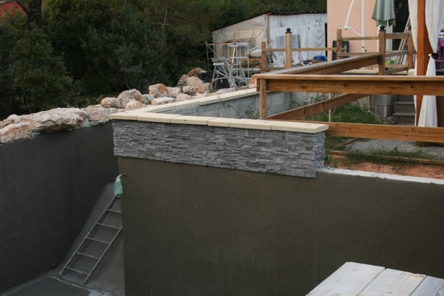

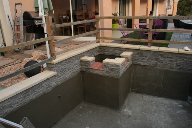

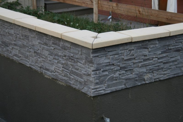

Allez, pendant que j'y suis, la finition du parement.....
C'était hier, le 21 octobre.....
Le parement est.......FINI!!!!!!.......ImageImage
Encore que à cette heure, je vais bien, mais j'ai flippé une bonne partie de la journée.... [huh.gif]

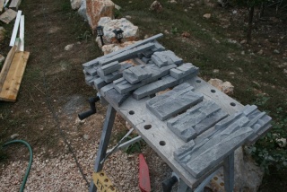

Ce matin j'ai fais le point et .......il me manquais un peu de parement..... undecided.gif]
....Mais il est bon ce Yves!!!!.... [cheesy.gif] [cheesy.gif] ...J''ai fini et voila ce qui reste sur douze m².... [shocked.gif] )
Image...3 plaquettes entières et quelques chutes....
J'ai eu chaud sur ce coup là!!..... :whistle:

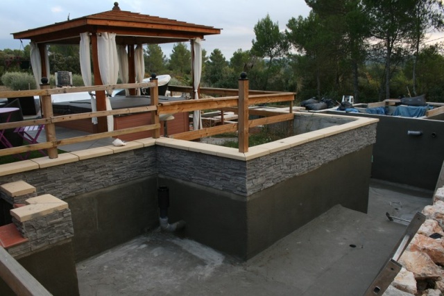

Bon, voila le résultat....

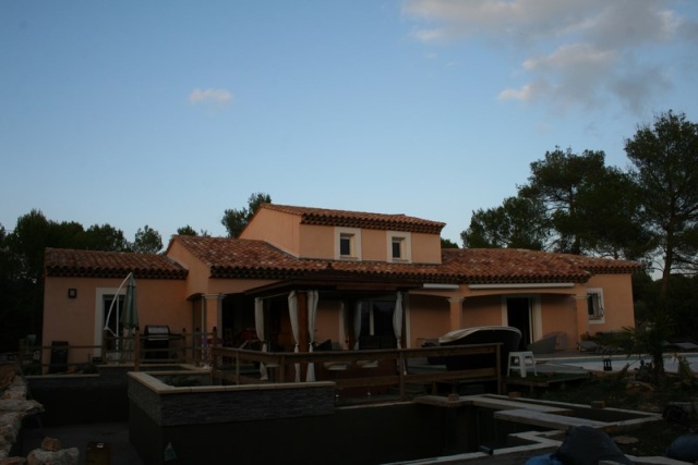

Je ne pouvais pas finir cette journée sans vous faire voir........Le ciel!!!.... [wink.gif]
Bon, demain........Ba j'en sais rien!!!!! Image
J'ai rien décidé, il parait qu'il va pleuvoir.......Enfin!!....Alors.....Image

C'est beau !!!!!!!!!!! [grin.gif]
Messages : 675
Moi je le dis
Un bassin comme ça ce serait gâcher que d'y mettre de l'eau
Superbe , l'effet final va être génial !! :clap:

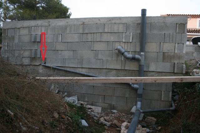

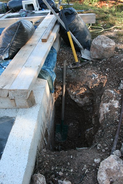

- Réparer ce pu...n de tuyau de 50 qui est cassé dans le mur: C'est ma faute!!!! ....J'ai commencé à creuser mais c'est pas facile: Comme tout est collé, 1,20m de profondeur, pas de place pour bosser,....Je ne sais pas encore comment je vais m'y prendre.....Image

Yves83 a écrit : - Réparer ce pu...n de tuyau de 50 qui est cassé dans le mur: C'est ma faute!!!! ....J'ai commencé à creuser mais c'est pas facile: Comme tout est collé, 1,20m de profondeur, pas de place pour bosser,....Je ne sais pas encore comment je vais m'y prendre.....Image
j'ai relu les dernières pages 3 fois
Mais pas la moindre traces de tuyaux percés

Comment as-tu fait Yves, pour casser un tuyau, ce sont pourtant des tuyaux "pression", non ?

Houpsss.....désolé, je croyais vous en avoir parlé.....Image..
Mais comme je suis aussi sur un autre forum ou nous parlons beaucoup du bassin, je me mélange de temps en temps........
Donc, je vous raconte.......

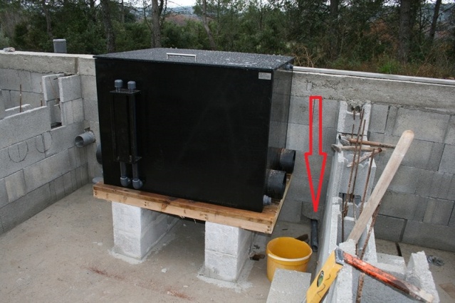

Il s'agit d'un tuyau de 50 Qui est cassé dans l'épaisseur du mur.....
J'ai du le casser en "tassant" le béton dans les parpaings avec un fer à béton de 12..... undecided.gif]
Et maintenant, c'est la galère..........Image
christine27 a écrit :Comment as-tu fait Yves, pour casser un tuyau, ce sont pourtant des tuyaux "pression", non ?
Ba non, c'est simplement un tuyau de vidange et il n'est pas en pression....Tout ce qui va vers l'égout et qui ne comporte aucune pression à été réalisé en 50 et 100 de qualité ordinaire, pas en pression......

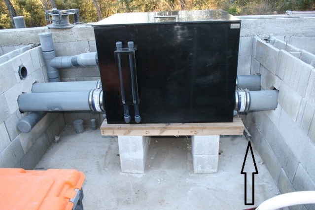

Ce tuyau, c'est la vidange vers l'égout du bac de quarantaine et aussi du FAT.....
Voila le tube....Avant!
Mais là, aujourd'hui, la terre monte jusqu'en haut des parpaings!!..... :-[ :-[
Et à l’intérieur.....
......Et pas plus facile par l’intérieur, maintenant que les tuyaux de 160 sont scellés.....
J'ai commencé à creuser ...........Je ne vous raconte pas le nombre de "petits cailloux" que je doit ressortir de là.... :-[ :-[
Image.....
Je suis arrivé au niveau du tube, 6 parpaings soit 1,20m, mais il va falloir agrandir pour avoir la place de "bosser"..........
Enfin, avec du temps...........................
J'ai "testé" tous les tubes, c'est le seul qui a un soucis.....Heureusement!!!

Quelques uns t'auraient conseillé de boucher le tuyau cassé a droite du FAT, de carotter le mur a gauche du FAT, d'y glisser un tuyau et de l'envoyer en puits perdu assez loin derrière. Vu le peu de vidange de la cuve FAT.
Ou glisser dans le tuyau cassé un flexible de plus petite taille (40) vu la pente derrière l'eau ne remontera pas le long du flexible .. Ou par capillarité [rire.gif] [rire.gif] [rire.gif] [rire.gif] Sinon boucher au ciment ou teck l'interstice entre les deux tuyaux
La photo extérieure ou tu creuse, on ne voit pas le tuyau vertical, donc on se demande si tu ne creuse pas a coté [mdr.gif]
C'est la difficulté avec les photos partielles on a du mal a positionner les éléments
