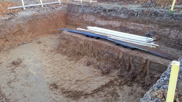

Messages : 2257
Bon et bien les engins de terrassement ont fait leurs retours sur terrain undecided.gif] le terrassier a merdé il c'est planté de 40 cm dans altimétrie. Bon la bonne nouvelle c'est qu'il en à pas assez enlevé donc on remet çà :whistle: :whistle:
Bon cela ne remet pas en cause les travaux sur le bassin, car la fin du terrassement phase 2 sera fini demain midi [wink.gif]

Bon aujourd'hui copier/coller................ciel bleu et de 4 [cool.gif]
Une petite photo de la zone de la futur bassine [wink.gif]
Le terrassement est bien moins bien réussi que lors de la première réalisation.......on vas faire avec undecided.gif]

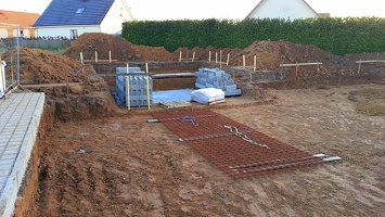

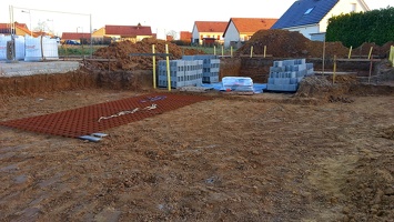

Messages : 2257
Voila c'est parti pour les travaux [smiley.gif] première journée de chauffe avec l'aide de Xavier 76 [asiatique.gif] bon le travail de la journée à été la pose des chaises, pose des cordeaux et contrôle des altimétries.
Grosse frayeur en début de relevé de côte un défaut d'alignement du bassin de 700 mm [sad.gif] [sad.gif] bon c'est pas terrible mais pourquoi pas :?:
Grand moment de réflexion pour regarder comment positionner le bassin sans avoir de trop à reprendre les terrassements :think: :think: ...........un peu plus tard on vois le maçon reprendre les implantations de la maison et repousser un cordeau de 700 mm :whistle: :whistle: donc au finale tout rentre dans l'ordre [smiley.gif]
Bon on a quand même un peu de reprise de niveau sur le fond du bassin (de 4 cm à +- 10) mais rien d'insurmontable ..........à l'exception du temps perdu.
Livraison de la première partie du matériel de gros oeuvre, bon on à eu l'aide de madame et des jeun's dans l'après midi il y avait un peu de déplacement de bloc à bancher à faire.
Merci à Xavier pour le treillis soudé.............le livreur avait oublié le colis au dépot ce matin lors de la deuxième livraison undecided.gif] mais petit coup fil chez le grossiste à 16h15 et un 45 minutes plus tard le camion était là avec le treillis [smiley.gif] Une bonne leçon pour les prochaines livraisons.....contrôle des quantités et liste des matériaux.
J'oubliai Mr ERDF était sur le terrain à 9h00 et compteur en état service dans l'heure qui suivait...........à l’exception du raccordement du câble de terre qui est à la charge du client :whistle: comme javais pas de foret sous la main, cela à été fait en début d'après midi. Bon fini la corvée de coupe avec l’égoïne [cheesy.gif] [cheesy.gif] bienvenue la scie circulaire.
Voila pour cette première journée.......demain on remet çà [smiley.gif]
