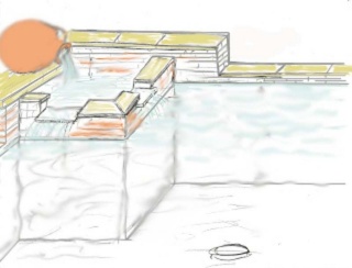

Autour du bassin , tu comptes tout mettre au même niveau ? Je veux dire la terre , à part bien ton emplacement du futur salon au dessus du bassin
Ba quoi, j'y peu rien.........Il est bleu!!!!... [cheesy.gif]
Au même niveau??????Pas franchement compris ce que tu veux dire.. :think:
Tu as du remarquer que les niveaux varient...
Je te remets le croquis de base...
Et depuis, j'ai décidé de "faire dépasser" l'assise des banquettes du salon au dessus de l'eau...
Par compte l'eau, je la mets à plat...... [cheesy.gif] [cheesy.gif]

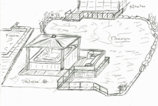

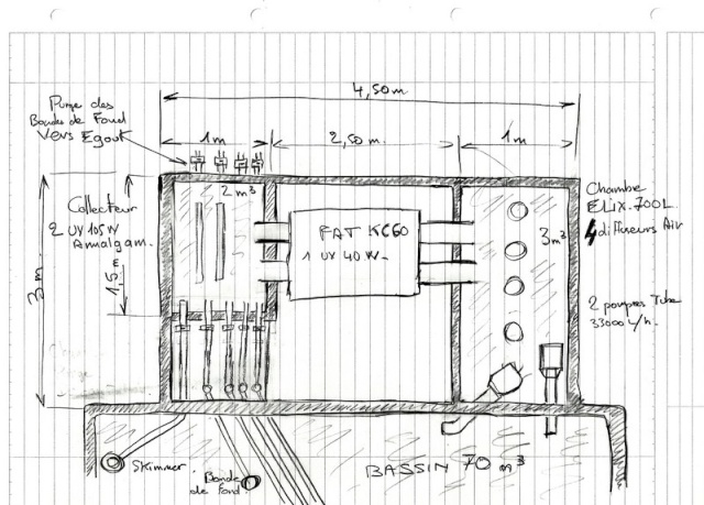

Bonjour Anstra , Page 8 (un peu loin) il y a un schéma du bassin, je m'y suis référé pour me positionner les différentes parties. Pas toujours évident sur les photos, selon les prises de vues de comprendre, ou est quoi, exemple du skimmer ou je n'avais pas compris qu'a cet endroit la margelle était surélevée .
Le croquis de départ donne une vue d'ensemble, mais un plan avec des cotes permet de mieux voir les éléments En 3D cela aurait été encore mieux [rire.gif] [rire.gif]
Il y a aussi des plans partiels (filtrations )
Note a Yves ce serait bien, si tu avait d'autres plans de les regrouper au début du topic , ou en faire un maintenant ??? Cela permettrait de situer "bords No 8 " par exemple, dans les commentaires
Ce topic n'étant pas seulement un feuilleton divertissant, mais aussi un reportage plein d'enseignement pour les apprentis que nous sommes [tongue.gif]
Ok, bien sur, moi il est dans ma tête le plan, alors je comprends tout....Enfin pas toujours d’ailleurs!!.. :think:
Voila un autre croquis du début mais qui reste grosso modo à peu prés exact et qui vous éclairera peut-être un peu mieux.....
Si quelque chose reste "nébuleux".....Demandez, j'expliquerai......Enfin, j'essayerai..... :whistle: :whistle:

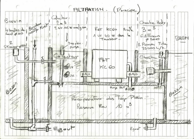

Je ne me rappelle plus si j'ai mis les plans de la filtration...... :think: :think: :think:
La flemme de relire, je vous les remets........
Le principe.....
Vue de dessus.....
Pendant que j'y suis, le croquis du déversoir....
Ha oui, un truc qu'on ma demandé ailleurs.....
Ici......

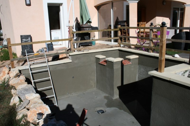

Les barrières, c'est du provisoire!!!!!...Seuls les piliers sont terminés. J'ai placé vite fait trois barres horizontales pour assurer un semblant de sécurité avant la pose définitive de panneaux qui seront un peu "japonisant".... [asiatique.gif]

En fait oui , il y a pas mal de choses nébuleuses pour moi undecided.gif]
Je me demandais pourquoi des pompes ... Ok pour ramener l'eau dans le bassin et créer un courant ???
Mais pour la cascade , elle est reliée avec les pompes de la filtration ou à part ??? :think:
Puis alors quelque chose qui m'intrigue fortement , c'est la réserve d'eau ... Je vois tous les trop plein se jeter dedans plus le FAT .... il n'y a pas une trappe de visite pour aller dedans ??
Tu n'as pas peur au final d'avoir beaucoup de mes au fond de la réserve d'eau .?
Pas de pompe prévue dedans pour récupérer l'eau ??
Je comprend plus rien :doh:

Yves83 a écrit :Je ne me rappelle plus si j'ai mis les plans de la filtration...... :think: :think: :think:
Moi, je m'en fche, depuis le début j'ai mémorisé les croquis dans un album nommé "Yves" [cheesy.gif]
[number-one-45.gif] ...Evelyne42, j'aime bien ton humour de "blonde"...... [cheesy.gif] [cheesy.gif]
Bien que j'aime bien ton panneau, ceux autour du bassin ressembleront plutôt à ca......
Anstra, pour le FAT, j'ai laissé quelques réflexions dans le topic concerné, mais de la à dire que je suis une pointure!!!! [shocked.gif] [shocked.gif] ...Certainement pas, j'ai même pas encore de bassin!!!..... [wink.gif]

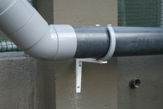

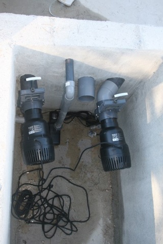

Ce que tu appelle la cascade, je suppose qu'il s'agit du déversoir, il y a une pompe dédié de 13500L/h......
C'est la petite pompe que tu aperçois au fond de la cuve d'hélix entre les deux pompes tube......

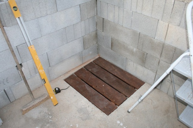

La réserve d'eau récupère les trop pleins, l'eau de pluie, mais pas les eaux de rinçage justement qui contiennent les mes. Celles ci sont envoyées directement vers l'égout.
Ba si il y a une trappe.....La voila.....
A la construction.....
Finie.....
Il y aura une pompe pour utiliser cette eau pour l’arrosage du jardin.....Plus tard......

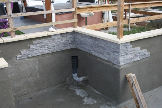

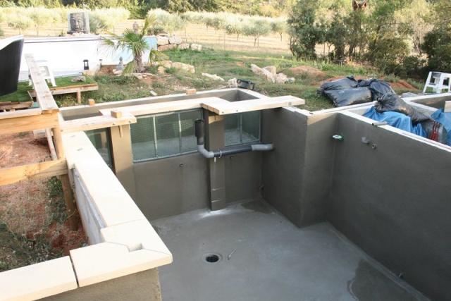

SIKA!!!!!!.......TERMINE!!!!!!!......... [tongue.gif] [tongue.gif]
Voila les derniers coups de rouleaux.......

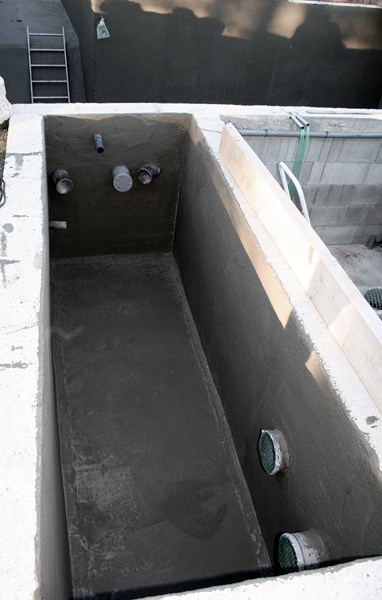

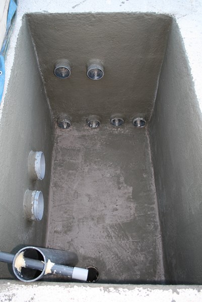

La cuve des Hélix.....
Et le collecteur.......

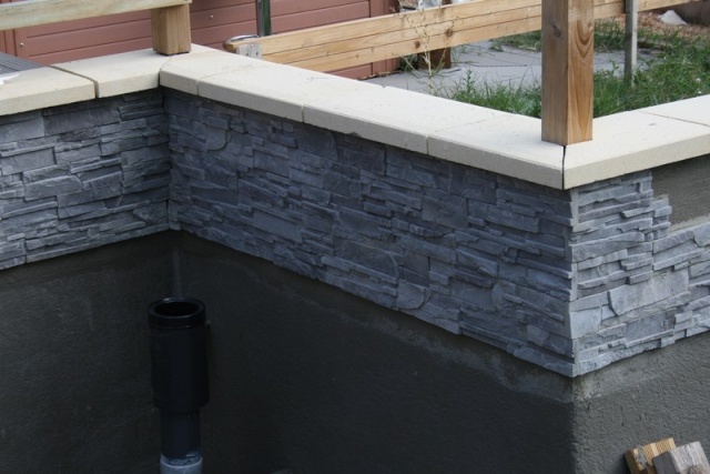

J'ai "préparé la pose du parement....Si demain le temps le permet.....C'est parti!!
J'ai aussi fini le branchement du FAT, coté eau: C'est fini!!.....ImageImage

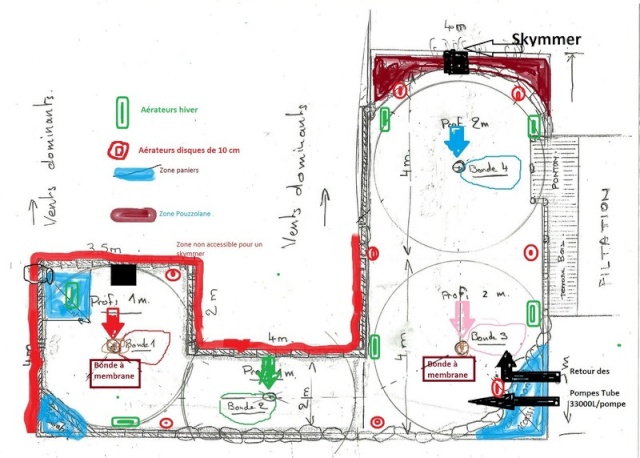

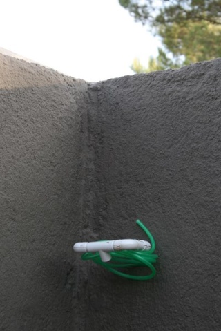

Et puis, j'ai fait un essai de support pour mon circuit d'air hiver dans les coins du bassin....... [shocked.gif]
C'est aussi une des mes élucubrations...Image....On en reparlera....ImageImage
Et puis, hier.......
Bon, belle petite journée , j'ai bien bossé!!!......
J'ai attaqué le parement.....Voila ce que cela donne........
Et puis quelques bricoles......

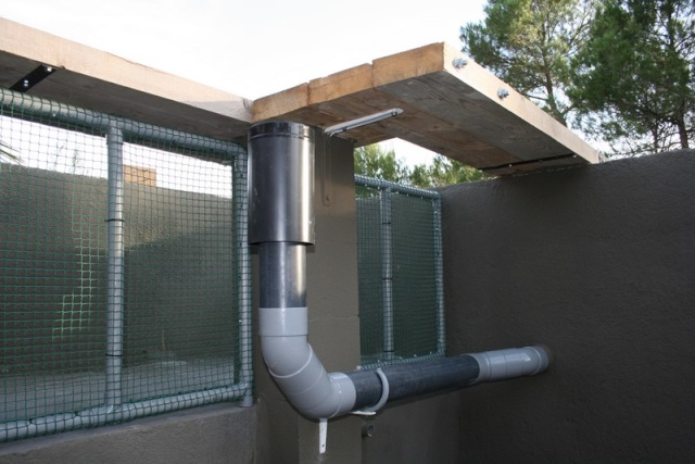

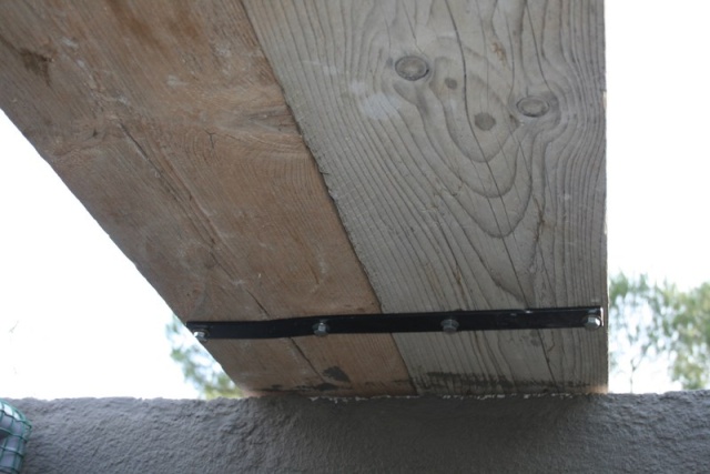

Renforts sous le pont pour tenir les deux madriers entre eux....

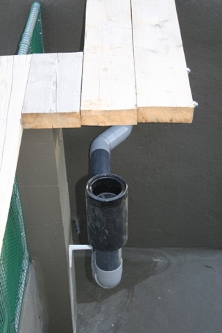

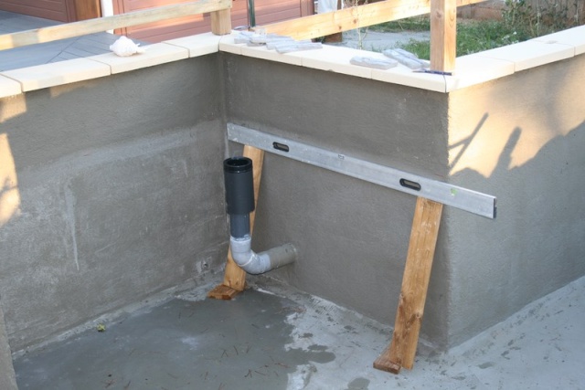

Et j'ai posé le deuxième skimmer.....
Toujours sur mon système d'aération d'hiver.......
Image........ [huh.gif]

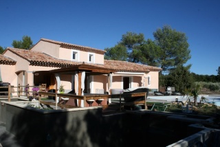

Et la dernière.....Le ciel d’aujourd’hui bien sur!...... [wink.gif]
