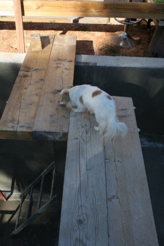

Ca avance trop vite [shocked.gif] .
En tout cas , on peut remarquer que le chien attend sagement, moi çà ferait déjà longtemps que la mienne aurait fini au fond du bassin [huh.gif]
Pour le pont , tu comptes le traiter ? et lui donner une finition vernis ou autre ?
Les équerres sont de bonnes épaisseurs , petite question quand même pourquoi tu n'as pas rajouté des tiges filetées sur la moitié des pannes ?
Tu n'as pas peur suivant le travail du bois qu'elles se vrillent sur la longueur d'un côté ou de l'autre quoique elles n'ont pas non plus une portée de 6m
Et là le chien se demande dans combien de temps çà va tomber [cheesy.gif]

Henri a écrit :il y a la possibilité de viser des équerres (un peu maous) sur le coté de la portance.
Yves , je te suggère de baptiser ce pont "le zig-zag de Henri"
comme preuve pour les malotrus, que Yves écoute et sait tirer parti des conseils
Bon c'est juste dommage comme le prouve la foto ci avant, (je vais pas la remettre pour la troisième fois - il y en a qui pourrait nous faire a terme le complexe star)
que ce pont ait besoin du chien pour faire contrepoids
faustine a écrit :.........
Ba justement, en parlant du chien.....Heu je vais pas la vexer: de la chienne......
Passera.......?? [huh.gif] Passera pas??........ [wink.gif]

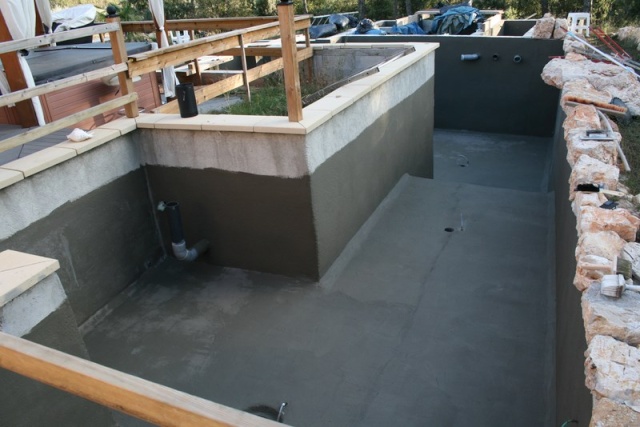

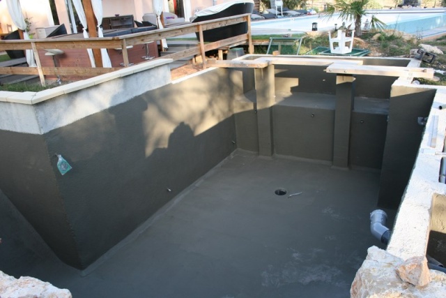

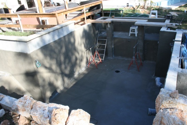

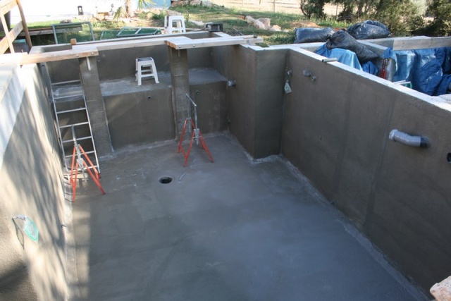

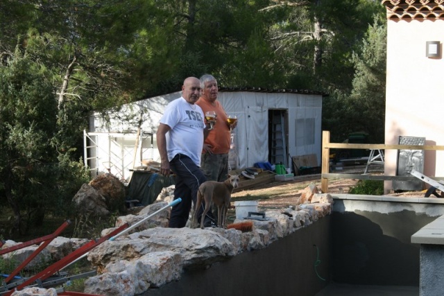

Voila la suite......C'était hier......le 9/10/2013.....

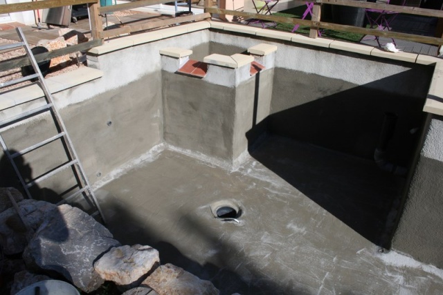

Résumé du jour......Sika terminé dans le bassin!!!....ImageImage.....
......Enfin....Pour la première couche........ :D
Superbe journée, donc j'ai bossé.....
Voila le fond est fait......
Le chef de chantier surveille toujours.....
Prendra...... Prendra pas........
Hé hé .....Prendra!!!!!......Mais pas rassurée quand même!!

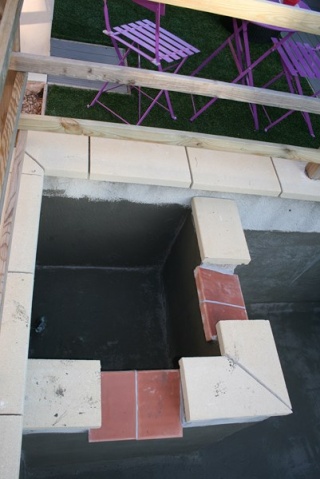

...Et même, comme il me restait encore un peu de Sika, j'ai fais le déversoir....
Et le tour des "toyos" dans le collecteur.....
Juste pour vous faire voir.....

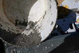

Si certains doutaient de l'adhérence du Sika sur le plastique..........
Voila le seau qui me sert à mélanger le Sika.
J'ai gratté avec un cutter la couche séchée sur le bord...Pour ce petit bout là....Il m'a bien fallut 10mn... undecided.gif] <:)
Je vous garanti.......Ça tiens!!!!!

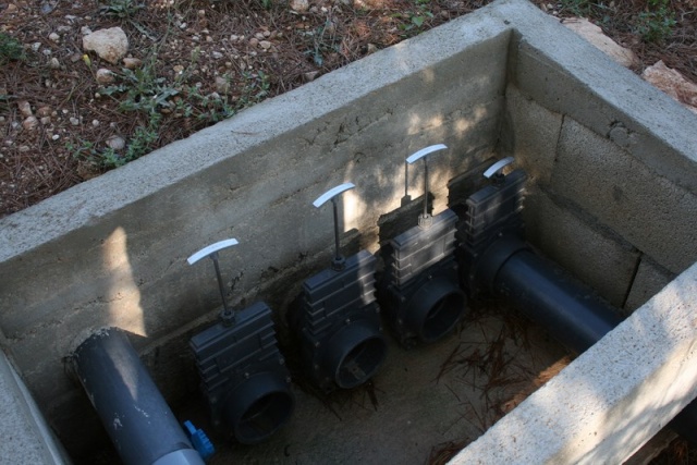

Je me dis, je vais allez voir si rien ne gène à la vanne de sortie des purges......
Hé là!!!!!.....Je découvre SA!!!!
:( :( :(............Évidemment vous l'avez compris, la bonde bouchée c'est celle la plus à droite et c'est la seule que j'avais laissé fermée......L'aiguille en nylon butait contre la trappe fermée de la vanne!!!!!
Image..."Y'a" des coups de pieds au c.l qui se perdent!!!!!!!!!
Enfin, 1/2h de perdue, mais un grand soulagement!!!....... [wink.gif]

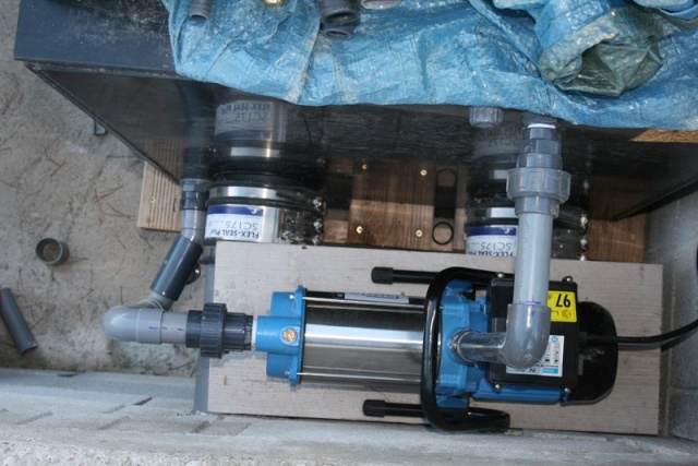

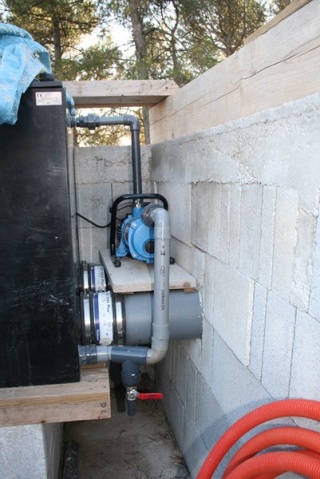

J'ai raccordé en définitif la pompe de rinçage du FAT.....
Je dis définitif, mais il me manque une vanne à bille de 40, j'étais persuadé en avoir encore une en stock..... :-[
il faudra que je recoupe le tube vertical pour la placer.
J'ai placé des raccords unions de chaque coté de la pompe, comme ça je peu la démonter sans soucis.
J'ai aussi mis un robinet de purge, en cas de besoin, je peu vider le FAT........

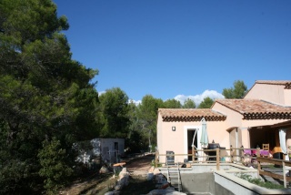

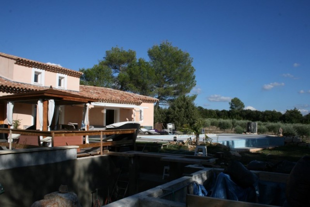

Hé oui, je dois reconnaitre que le temps en Provence......C'est le pied!!!!!!!....Image

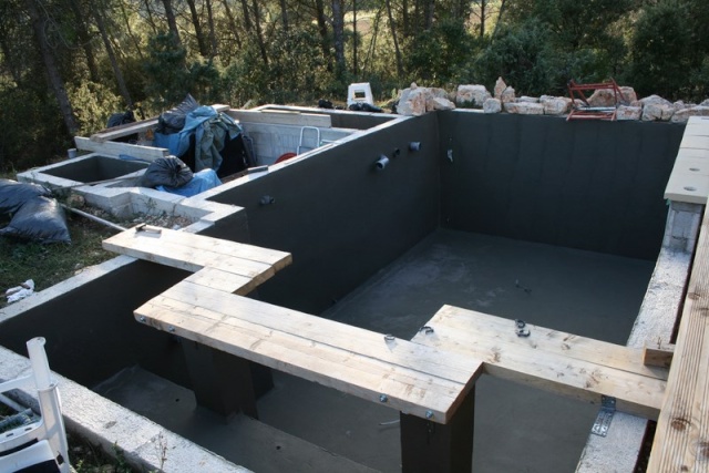

Le samedi 12/10/2013......
Encore une superbe journée aujourd'hui......Temps et boulot..... [number-one-45.gif] [number-one-45.gif]

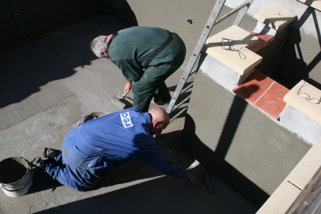

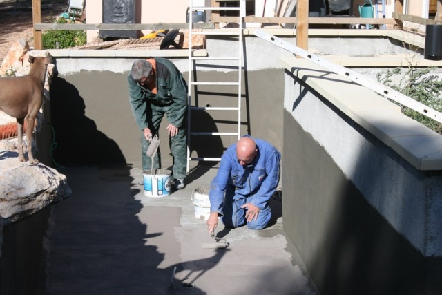

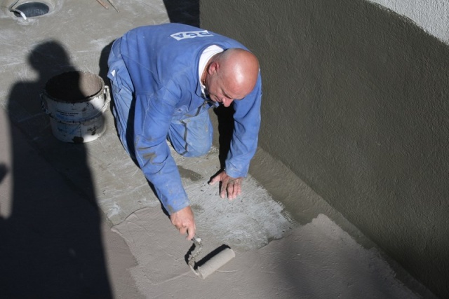

Mon ami Eric est arrivé ce matin à 8h avec les croissants, un petit café et c'est parti......

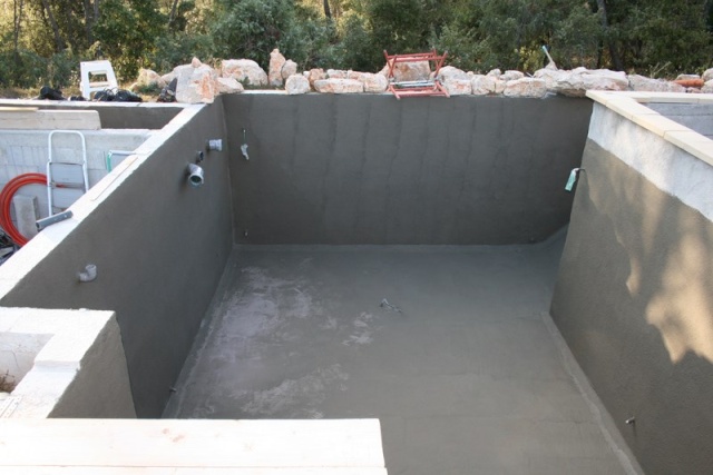

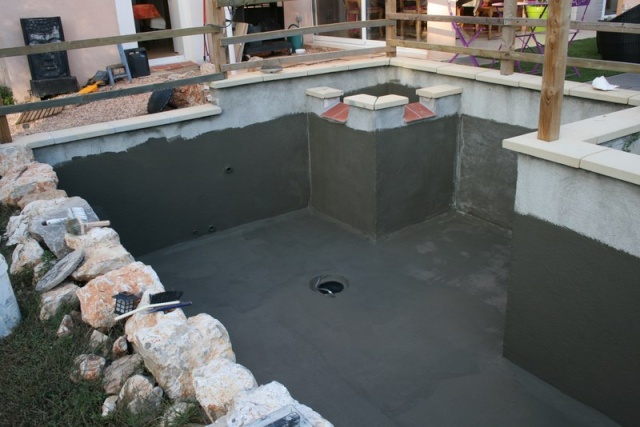

Je voulais au moins que nous finissions la deuxième couche sur les murs du bassin.....
On a bossé comme des chefs!!!....Image

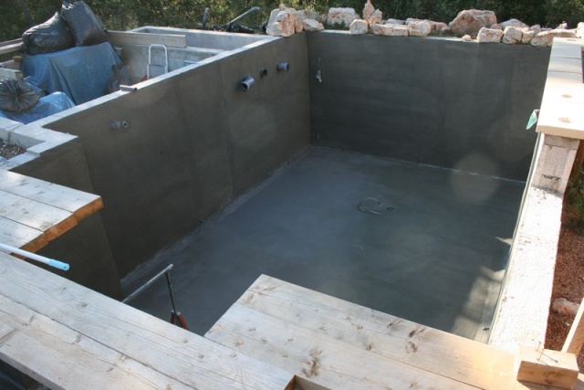

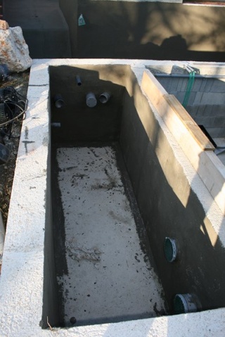

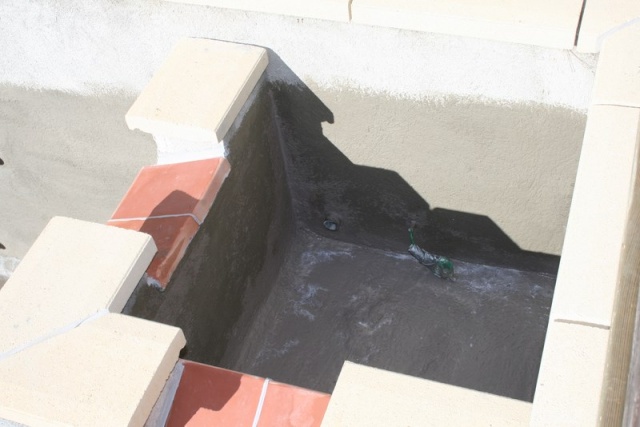

Deuxième couche finie, murs et sol!!!, ...Et comme il nous restait un peu de Sika préparé, première couche faite dans la filtration!!!!....Image
Et voila le travail!!!.....
La première couche dans la filtration.....

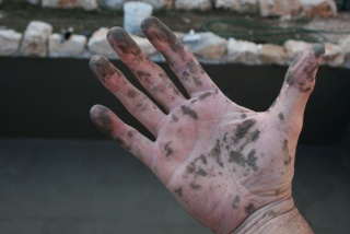

Seul soucis......Les mains!!!!!!!....Après pas mal de lavages...... undecided.gif] undecided.gif]

pour bien comprendre ou était quoi ..difficile de faire des photos d'ensemble avec un si grand bassin

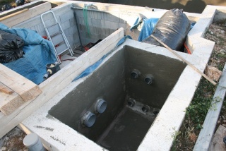

et les différences de niveau... pourquoi le sika 209 ne monte pas jusqu'en haut partout (on voit maintenant pourquoi le tube du skimmer ne monte pas en haut) [wink.gif]
le sika 209 vu ici
MARS a écrit :Voici un document envoyé par SIKA sur leurs produits adaptés aux bassins
Plaquette SIKA
étant un hydrofuge (qui finalement revient moins cher que la bâche .. bon faut faire le béton [cry.gif] )
juste
les deux descentes d'eau (photo 3 et 5)... Ou photo trompeuse ou le niveau de sika ne devrait il pas remonter un peu de chaque coté des briques de descente ? Parce que l'eau va pas descendre bien droit :doh:
pourquoi 2 cuves sont passées au SIKA, et pas celle entre les deux ? .. toutes ne sont pas des filtrations ? :doh:
revu 1/2h plus tard Celle du milieu est celle du FAT (il y a un plan page5 collecteur-fat-helix)
