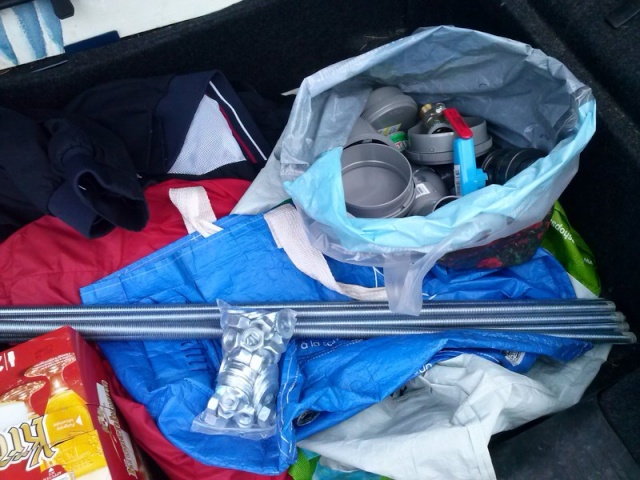

"Y'a" de quoi faire.....
Bientot, je pose tout ça et j'attaque le Sika!!!......
J'ai pas résisté à "essayer" mes tiges filetées sur le pont......
C'est bon, ça va le faire..... ;D

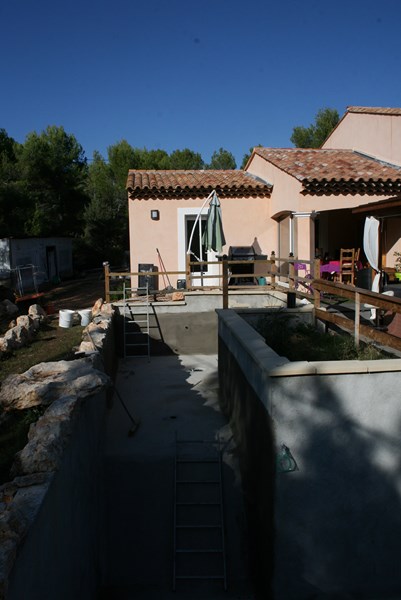

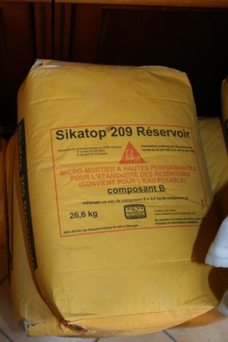

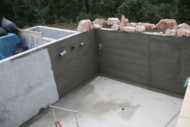

Donc, après un bon coup de nettoyage, j'ai sorti le premier sac de Sika de la pièce bien sèche ou il était stocké.
J'en ai Huit qui attendent d’être étalé........
Faut dire qu'il y a un an que je l'ai en stock!!!!!
Le sac est bien dur et je commence à "flipper" un peu..... :-[ :-[
Effectivement, en l'ouvrant je découvre que la poudre à commencer à former des morceaux comme des grosses billes....
En les frottant des mes mains, ils se désagrègent et redeviennent en poudre.
J'ai donc utilisé une grande passoire que j'ai "piqué" à ma femme dans ses ustensiles de cuisine.....Pas vu...Heureusement!!!!!
j'ai tamiser le sac, écrasé les "billes" qui restaient dans la passoire....Et j'ai récupéré tout le sac!!!....
J'ai eu chaud sur ce coup là..........Mais il est grand temps de le poser ce Sika!!!!

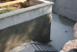

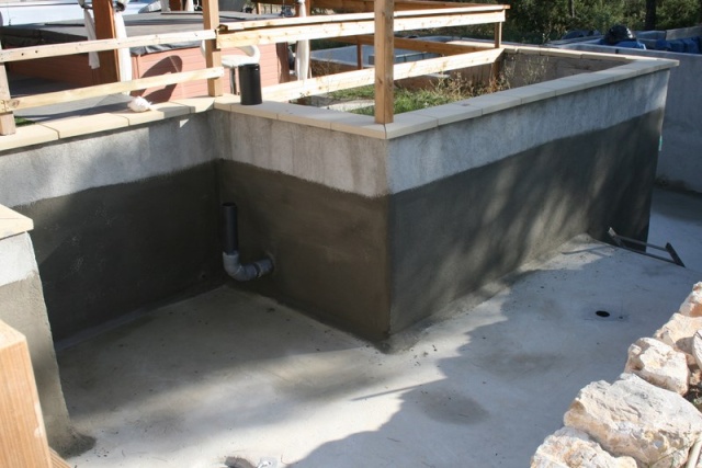

Donc, voila la première application;....
Et une petite dernière, juste pour le ciel....... 8) 8)
Mais c'est dur à étaler ce truc.... Je suis cassé de partout!

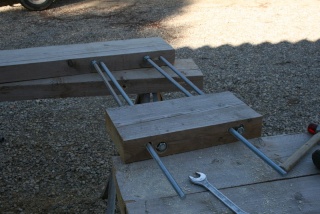

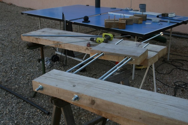

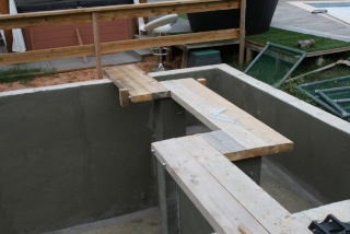

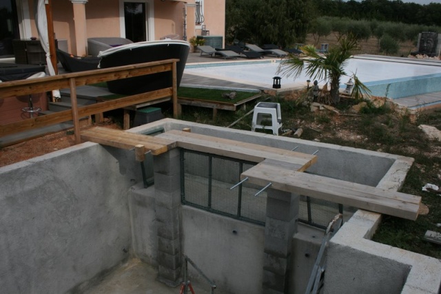

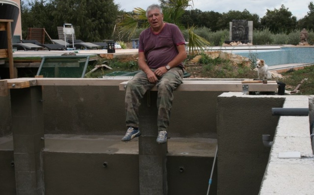

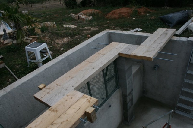

J'ai donc travaillé un peu sur le pont, montage et présentation.......
Voila le résultat:
Je suis même monté dessus......
Mais "y'en a" une qui a moins confiance.....
Tu viens sur le pont?
....Heu....Sur ce coup là...... Je prends mon joker!!.........
Une vue sympa......

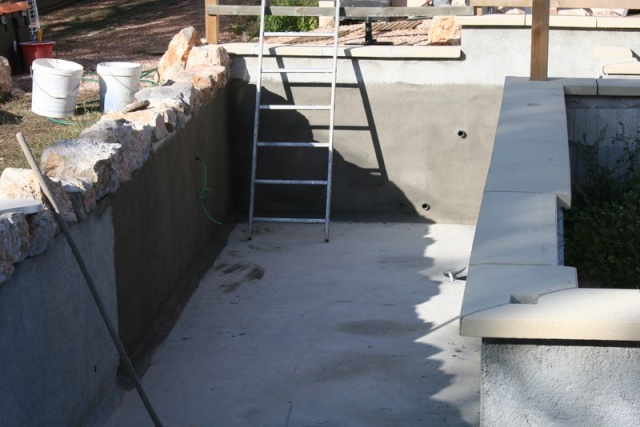

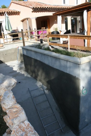

Et cet après-midi, j'ai "étalé" un peu de Sika......
Bon, demain ils annoncent de la pluie......On verra bien!!......
Allez, je suis courageux, je vous en colle deux jours.........
Plein de courage aujourd'hui, j'ai bien bossé...

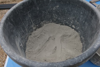

J'ai "attaqué" le 2eme kit de Sika....

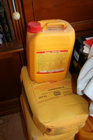

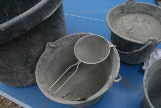

Pour ceux qui ne connaissent pas, cela se présente comme ça....
Un sac de poudre de 26kg Un bidon de liquide tout blanc de 10Kg

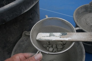

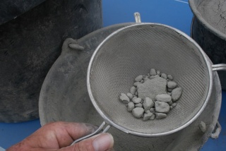

Le soucis c'est que comme j'ai stocké le produit pendant un an, il à commencé a prendre....
Je suis donc obligé de le tamiser pour l'utiliser.....
Mais bon, je récupère tout le produit. mais il était grand temps que je 'y mette, car cela aurai pu être la cata vu le prix du Kit:
125€......Et j'en ai 8!!!!!!

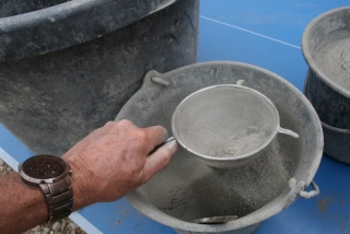

Je mets le sac dans un grand bac;... La passoire "piquée" à ma femme......
Bien secouer!!!...... Voila les grumeaux!!.......
Je les écrase avec une spatule en bois.......
Et voila le travail....1/2h par sac, c'est pas le bout du monde......

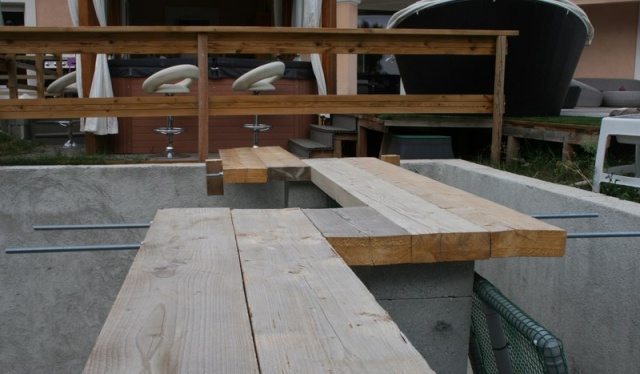

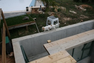

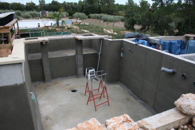

J'ai étalé deux seaux......Les murs du bassin sont finis .......Pour la première couche!....

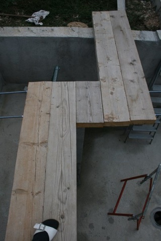

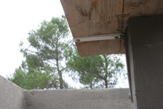

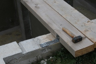

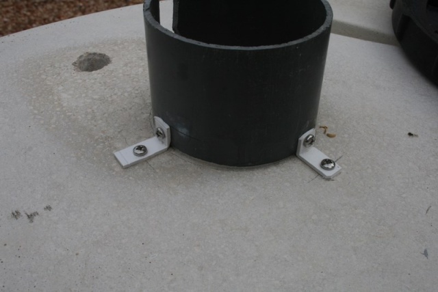

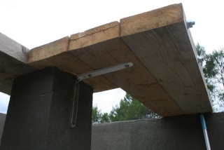

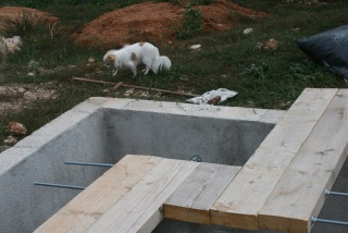

J'ai aussi fixé le pont.....Quelques équerres qui trainaient......
Et aussi coupé les tiges filetées à la bonne longueur....
...Et je vous le garanti!!!!!...........Il tiens!!!!!...
Test: Un quintal au bout du porte-à-faux......
Ah oui, ...Suite à des critiques acerbes sur mes équerres et vis en alu.......
je les ai remplacé par des équerres en plastique et des vis inox.......
Et j'ai déjà une habitante dans le bassin.........
Pas mal pour aujourd'hui non??
Bon, si demain le temps le permet, je fais le Sika au fond.......
