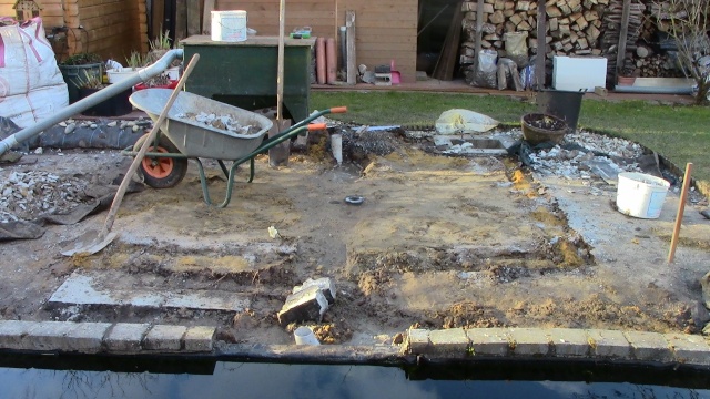

Une dizaine d'années de fonctionnement et seulement 6 seaux de vase et de poussière, Un rien quoi!!!!
Comme quoi, un lagunage bien conçu au départ peut être un grand plus dans un bassin et n'est pas forcément une bombe à retardement....... :whistle:
Bon courage pour la suite Papives.....

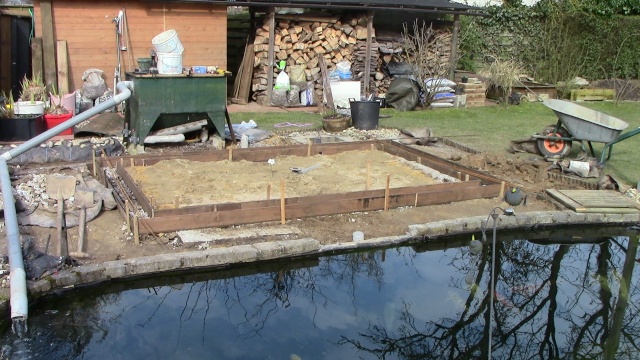

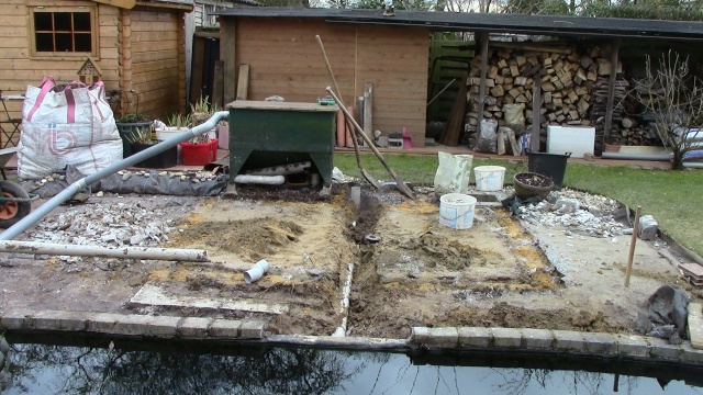

Voila où j'en étais hier. Démontage terminé et j'ai été acheter les matériaux nécessaires, béton, mortier, sable, fer à béton, raccordsPVC pour faire une arrivée d'eau sous la surface venant du filtre.
Aujourd'hui c'était début de la fabrication du coffrage que je continuerai demain avec les photos. Une journée sans pluis ça permet d'avancer.

ça avance bien [number-one-45.gif]
A ce que je comprends, il n'y aura plus de chute d'eau. C'est bien ça ?

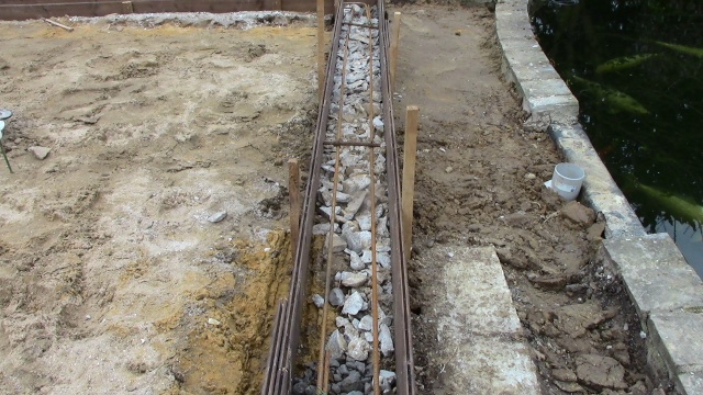

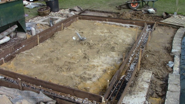

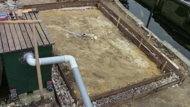

Ce matin, coffrage terminé.
Après-midi pose du ferraillage et rangement des outils. Je coule le béton la semaine prochaine.
Phot prise du haut de la montagne de pouzzo, et oui, je garde toujour mon esprit aventurier [huh.gif]
Demain matin, départ pour un séjour en famille aux environs du Touquet et on annonce du beau temps :dance: . J'ai jusqu'à mardi soir pour ne rien foutre et me requinquer le dos [embarrassed.gif] . Mercredi coulage du béton si le temps le permet, autrement ce sera un rab de repos [grin.gif]
@xavier76 j'aurai toujours une chute d'eau mais moins haute d'un bloc de béton. L'arrivée d'eau que je prévois sous la surface sera principalement pour l'hiver et de temps en temps pour créer un courant d'eau dans ce coins où l'eau a tendance à stagner entre les bacs à nénuphares.

tu mettras les ferrailles dans les angles avant de couler ?
Re: Transformation de ma lagune.
Excuse moi du retard à te répondre esso1 mais j'ai été assez malade et n'ai rien pû faire durant une semaine. Les angles sont feraillés aussi mais cela ne se voit pas sur les photos. J'avais ligaturé une ferraille pliée à 90° qui raccorde les largeurs aux longueurs.

je parlais en verticales il faut reprendre les contrainte au angles et un chainage au mini en haut .
j'ai fait un rapide schéma, tu as les tors dans les angles et en haut, les agglos croisé au angles . et comme ca t sur que ca bougera pas ;)
la semelle est bien ;)
Merci pour le schéma esso1, pour un mur plus haut cela aurait été mieux en effet mais je ne vais monter que sur deux blocs alors je pense que la contrainte ne sera pas excessive. Comme je travail toujours au pif sans savoir précisément ce que je fais [huh.gif] et je croise toujours les doigts en espérant qu'il n'y aie pas de pépin. :whistle:
Messages : 3771
que 2 agglos? donc fait un chainage en haut et dose assez fort le mortier mais ou ca va pas etre le plus important . un tors de 6 dans le collage entre les agglos ca sera suffisant
