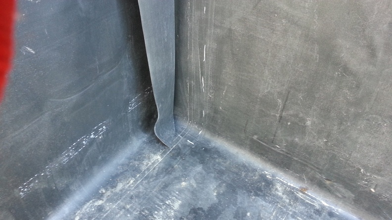

Une solution pas tester mais qui doit marcher ... La plus simple.. Mettre une membrane EPDM .. Si on fait comme Lorenzo76 (voir son topic https://www.forum-bassin.com/forum/view ... 9800#p9800 ) découpage et colles ça peut être clean... Mais bon on perd l effet pierre a l'intérieur
PS pas la peine de lire la centaine de pages de Lorenzo76 pour voir comment il a su merveilleusement placer sans plis, une membrane au point ou le rendu fini fait croire a une peinture.. Car, hélas comme beaucoup, il a mis ses photos sur un hébergeur extérieur .. Qui a, comme il fallait s y attendre disparu... Il a commencer a remettre les photos.. mais que sur la vingtaine de premières pages.. C est un travail long et difficile de savoir quelle photo illustre le commentaire
Ca donne ça
Ca donne ça
