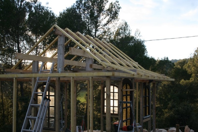

J'ai bien travaillé aujourd'hui....Toujours sur la toiture. Maintenant que j'ai "validé" les angles, j'avance plus vite...
Quoi que, tout seul, c'est plus long... undecided.gif]
Monté, descente, remontée, redescente, déplacement de l'échelle, et on recommence...... [huh.gif]
Mais voila.....

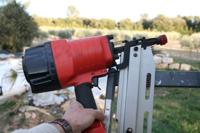

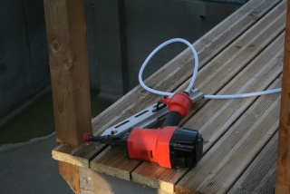

J'ai sorti la grosse artillerie!!!!!
Image Clous de 90 ça rigole pas!!!! [shocked.gif]

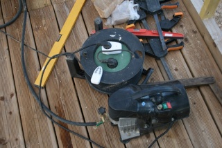

j'utilise un petit compresseur portatif, mais il n'a pas de réserve d'air, alors il tourne toujours....
Pour le mettre en route quand je suis sur la toiture, j'ai trouvé un truc:
Une prise commandée et la télécommande dans ma poche, je le mets en route et l’arrête à distance... [number-one-45.gif]
Voila ce soir, le premier coté est fini..... ;D...Mais il y en a quatre!!!.. undecided.gif]

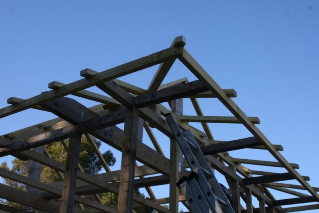

Remarques, pas grand chose de nouveau....Je me prends la tête avec les angles...Je me suis bien compliqué la vie avec cette idée de casser l'angle!!... undecided.gif] Mais bon, on va bien y arriver..... [wink.gif]
J'ai démonté une partie de ce que j'avais fait hier, cela ne me convenait pas vraiment et j'ai recommencé au moins trois fois avec des angles différents.....Le plus dur c'est de ce décider sur une version........ :think: Je travaille sur un seul coin, c'est moins fatiguant, moins à descendre déplacer les échelles, remonter, etc. etc. .....
Quand j'aurai trouvé la bonne solution, ba ........il me restera trois coins à faire pareil!!!

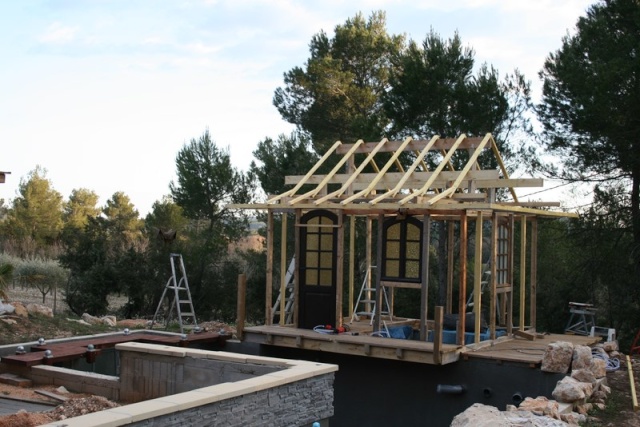

"Et ben" j'ai fini après bien des essais par trouver la version définitive.....
Deux petites vues d'ensemble.....
3 cotés de fait...Reste encore le quatrième.... undecided.gif] undecided.gif]

Petite question , pourquoi tu n'as pas fait une découpe dans les madriers porteurs des poutres pour les encastrer dedans ?

Oups...."J'avais pas vu" ta question.... [huh.gif]
Ba c'est simple! Je voulais placer ma poutre centrale à 1,20m de la base du toit;
.......Et j'avais deux chutes de bastaing qui faisaient "pile" la cote!!.. [smiley.gif]
Alors j'ai vissé de chaque coté des équerres métalliques et cela va faire la rue Michel... [wink.gif]
