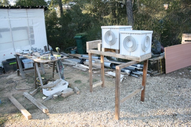

En attendant d'aller faire les courses, j'ai laissé tomber la pagode et j'utilise les chutes pour faire mon support de filtre du bac quarantaine/hôpital......
Prévu trois cuves:
Première: Brosses
Deuxième: Tapis japonnais
Troisième: Hélix
Pareil, faut que j'approvisionne, j'en ai que deux.....

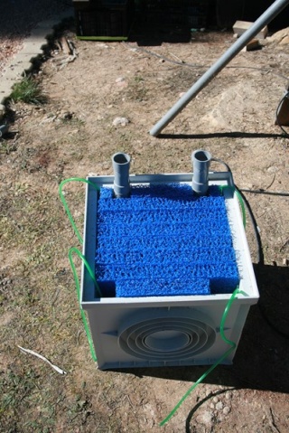

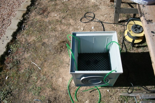

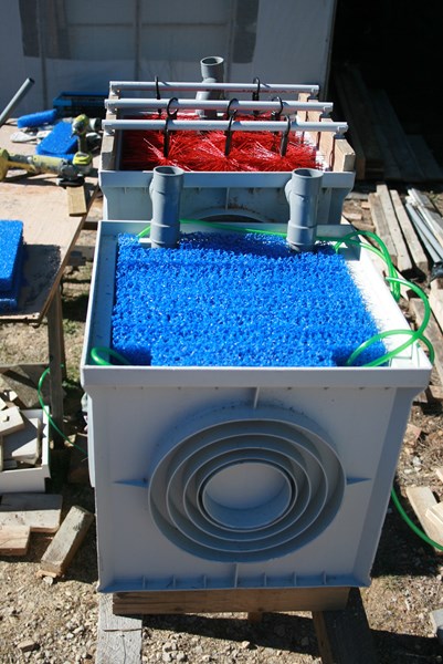

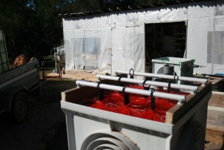

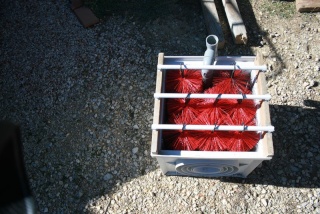

Comme je n'aurai pas de bois avant lundi, j'ai continué à avancer sur mon filtre pour le bac de quarantaine.....
D'abord, le bac des brosses.....
Puis celui des tapis japonais.....

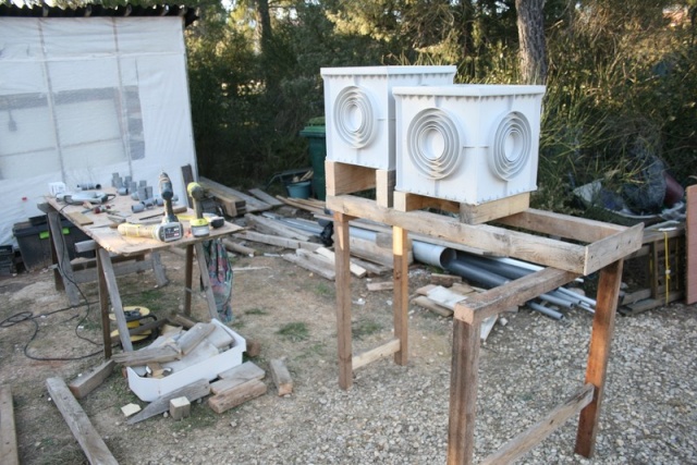

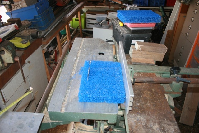

Débit des tapis..A la scie de table, que du bonheur....... [cool.gif]
Voila les deux cuves prêtes.....
Ça, ce serra la troisième cuve, celle des Hélix.....Quand le l'aurai......

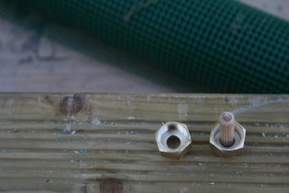

Hier, un ami m'a soumis une idée pour mes canons de perçage.....
"Salut Yves,
Pourquoi ne pas utiliser du cuivre 8/10 pour faire tes canons, en le chauffant sur le bout tu peut lui créer l'épaulement que tu souhaites! juste une idée."
Ba oui, pas con ton truc!!!!!!! [wink.gif]
Dans le temps....On appelait ça ; Faire un collet battu.....
Je dois même dans mes vieilleries avoir encore l'appareil et le poinçon qui permettait de faire ça facilement....
Bon, mais depuis l’ère du PER, j'ai même plus de chalumeau pour chauffer le cuivre.... undecided.gif]

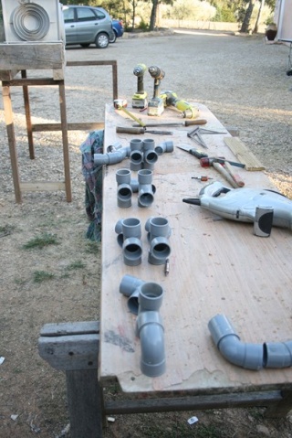

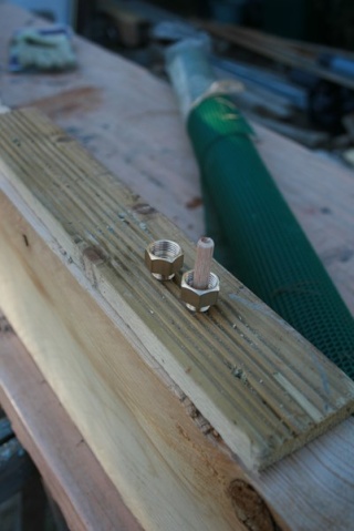

Mais tout simplement, je viens de trouver ça:
Alésage de 8, filetage 1/4.......Le tout pour 0,70€!!!!!!.... [number-one-45.gif]
Ba voila, c'est impec!!!!...Et pour pas cher!!!! A ce prix la, je peu en acheter plusieurs et les changer si ils "s'usent un peu!!!... :dance:
Merci mon ami.....Image...Tu viens de me donner LA bonne idée.....
Donc aujourd'hui......Pas "foutu" grand chose .J'ai trainé dans les magasins de bricolage..... [cool.gif]
Un peu de matos, de quoi faire la charpente......
Suite à L'EXCELLENTE idée de Yacducati.....J'ai trouvé pour mes "canons" de perçage
4 raccords comme ça pour 2,50€.....Le pied!!! [number-one-45.gif]
Je vais les visser dans mon calibre, ça va bien le faire...... :whistle:

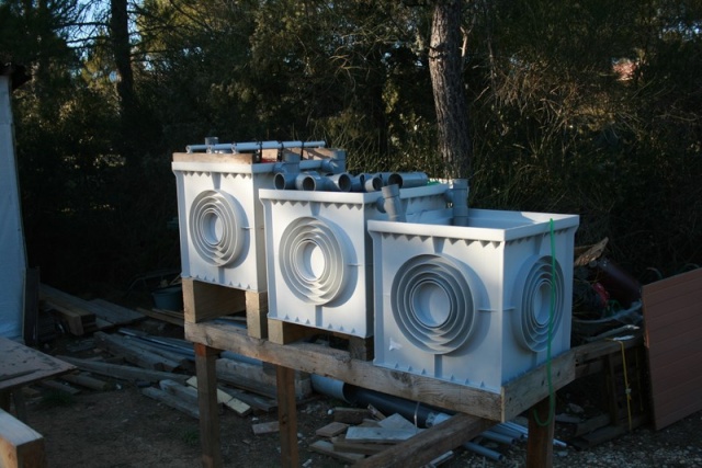

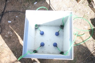

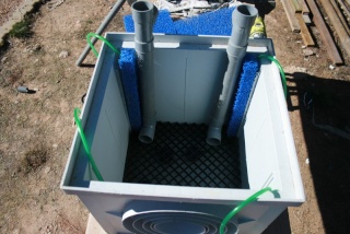

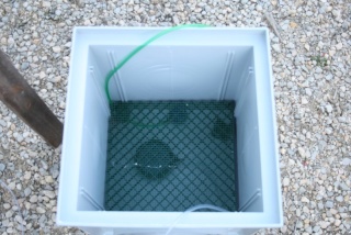

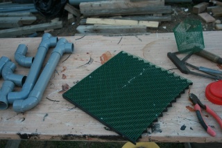

J'ai approvisionné aussi la troisième cuve de mon filtre et j'ai terminé la cuve des Hélix....
J'ai rajouté un grillage plastique sur la grille, les Hélix passaient à travers....
Voila le filtre presque prêt!
