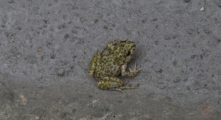

Alors, on ne suis pas correctement le sujet! undecided.gif] ... tu aurai du avoir quelque chose à dire car il y a déjà eu des grenouilles dans le bassin!!!!
Regardes donc page 13, tu trouvera cette photo......
.... [wink.gif] [wink.gif]

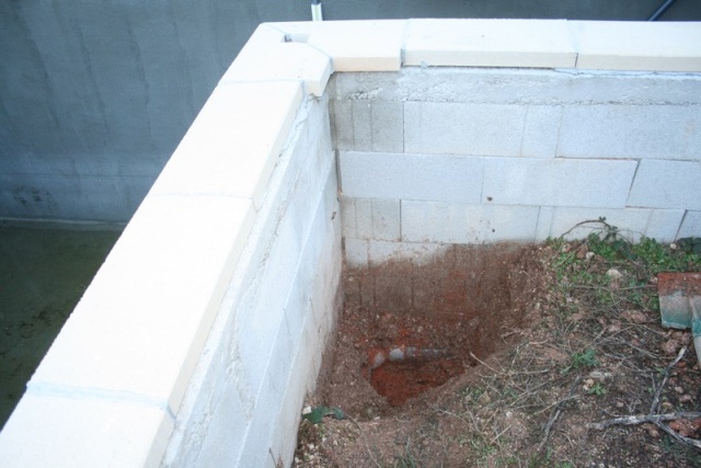

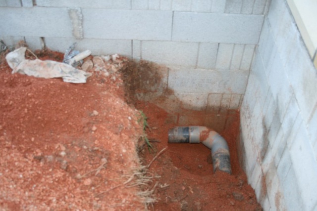

J'avais toujours une fuite sur le circuit d'un skimmer, un coude avait été cassé par une pierre au remblayage.... [cry.gif]
Malgré un "gros emplâtre fait avec un morceau de tube de 110 et du mastic genre Tek7, il restait une petite fuite en dessous...
Dans mon bordel organisé, j'ai retrouvé une boite de "choucroute" qui trainait là depuis.......Houhou.....j'en sais plus rien!!
Bon, c'est pas de l'alsacienne, c'est de la résine de réparation de carrosserie auto..... [wink.gif]
Hier, j'en ai mis une bonne couche.
C'est pas beau, mais super efficace!!!!.....Plus une goutte de fuite..... [number-one-45.gif]
Et puis, quand le trou sera rebouché, on verra plus rien!!! [wink.gif]

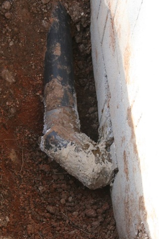

Par contre, il y a une autre fuite sur le circuit car le niveau baisse dans le tube... [huh.gif]
Donc, je recherche ou.....
Premier coude.............Rien!
2eme coude........J'y arrive, on verra demain.....
Il en reste 4 plus un té de visite intermédiaire au milieu du circuit.....
De toute façon,avec ma chance proverbiale, cela va être le dernier , mais bon, cela m'occupe!!!!!!.... [rolleyes.gif]

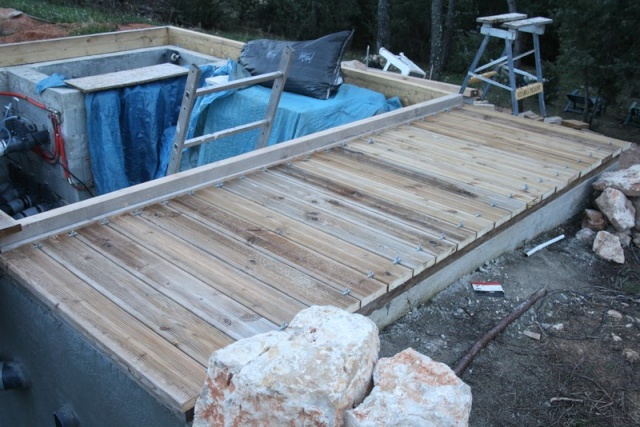

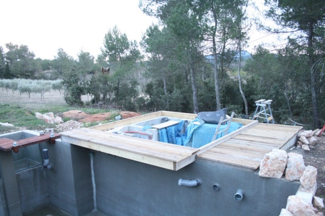

Entre temps, j'ai fini la couverture de la cuve d'hélix et préparer la fixation du ponton....
Et c'est pas la peine de dire: "Oui, cela va être trop lourd!!!!!".... :naughty:
Le bidule est en trois parties; il y a vingt et une lames, 7 par morceau. Donc pas de soucis de poids!!.....

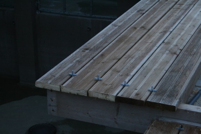

Hé, un petit truc:
Pour placer mes lames de terrasse et laisser un écart constant entre les lames, j'utilise des croisillons pour le carrelage.... [wink.gif]
Simple et efficace.....
