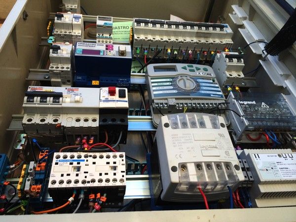

voté et à peu près dans les normes [tongue.gif] gaine pas assez enterré et pas de grillage avertisseur et pas branché en direct sur le tableau mais sur une prise disjoncteur de 30ma ( bon un peur sensible et saute à chaque orage et autre mais d'un autre coté faut mieux cela que le contraire )
dans ce style
A+ ;) sergio
7 koi.
http://www.photo80ed.com/
mon install
le coffret est déjà sous abri, ici c'est plus pour le soleil, car la pluie, il ne craint pas
le coffret, des boutons extérieurs et des voyants seront rajoutés quand j'aurai le temps [wink.gif] [cool.gif]
c'est facile les appareils sont clipsés sur des rails oméga, il suffit de brancher
bon, ce n'est pas fini, en particulier la connexion porte
le câblage ne passe pas forcément par les goulottes, j'ai voulu serrer un max, ce n'est pas ce que j'aurai dû faire undecided.gif]
tous les fils arrivent dans une goulotte et passent dans l'armoire par des presse-étoupes
pas d'insecte et peu d'humidité, il y a des joints partout
les presse-étoupes non utilisés pour l'instant sont bouchés par un bout de câble
direct vers les vannes
