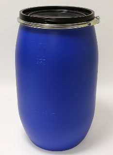

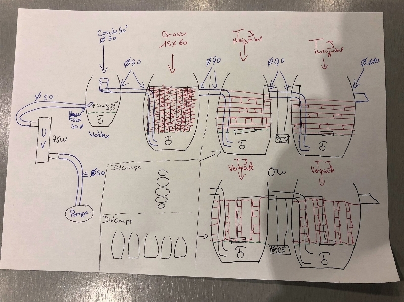

là j ai en proges de faire mon filtre multichambre moi meme avec des fut 1 de 60 l et 3 de 120l
voici le type de fut
si vous pourriez m aider dans ce proges pour le choix de la pompe, l uv pompe a air sachant que mon bassin est exposer plein sur un bon 3/4 de la journeeet qu il y a des koi

Tu as déjà des fûts ou pas? Il existe des cuves de 300 litres en trapèze dans les GSB type LEROY M, CASTO...
Tu auras des surfaces planes pour les passes paroi et tu vas moins galerer pour la decoupe des tapis.
Sinon une cuve ibc 1000 litres.
Tu as prévu d'enterrer ta filtration?
Pour l'UV 75w ça me paraît beaucoup pour 10m³, 40w serait suffisant. Par contre l'UV directement après la pompe sans prefiltration je suis pas sûr de la viabilité et ça va s'encrasser rapidement.
