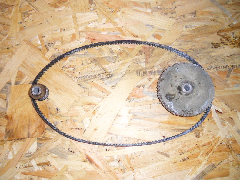

Avant [huh.gif]

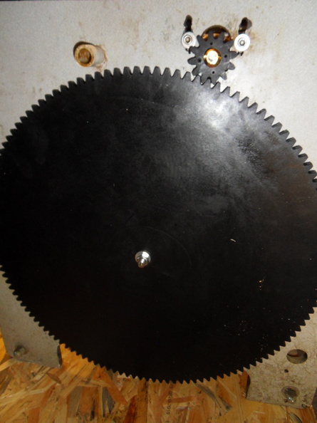

Apres [cool.gif]

Tu es passé au pignon parce que les courroies lâchaient trop vite ?
Re: Petite transformation FAT
Oui ,un peu le ras le bol , il fallait les changer deux a trois fois l'an [wink.gif]

c'est bizarre que l'alu soit attaqué comme ca en bassin, la premiere fois que j'ai mis quelque chose en alu dans mon bassin j'ai halluciné à quel point il s'est fait attaqué !!
du coup avec ces nouvelles roues tu peux faire tourner le tambour plus lentement aussi ! ce qui est pas mal !

On voit déjà la taille du tambour, lol
J'ai eu un gros souci avec la courroie, normal un wk où je n'étais pas présent et résultat, le moteur a chauffé. Conclusion, hs, ça a forcé sur le tambour qui en a pris un coup, donc la toile est hs
Avec tes pignons, tu vas être tranquille
Si mes souvenirs sons bons, tu avais donné un site en Allemagne où il y avait des pignons pour fat.

Apparemment tous ceux qui avaient des courroies en sont revenus....
L'entraînement par pignon y a que ça de vrai...
En tout cas pour les bricoleurs et sur le long terme...
Il n'y aurait donc que TONIO qui aurait réussi à dompter les courroies...

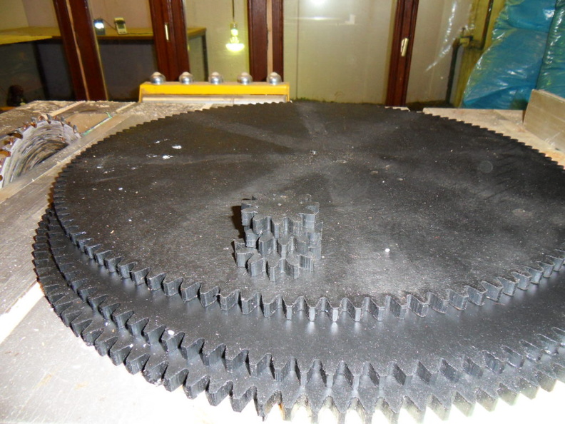

bonjour , cela ressemble a une fabrication maison vu les machines autour, si c le cas un grand bravo. [asiatique.gif]
