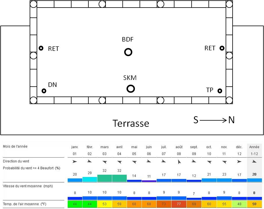

Je pousse un peu la réflexion au niveau des positionnements des traversées de bache car il va falloir penser un peu plus précisément au cheminement des différents conduits autour du bassin.
Je pensais initialement déboucher dans le bassin à un niveau sous terre assez bas pour m'affranchir des problèmes de gels. Cela avait deux inconvenients : pour certains éléments (trop plein, détecteur niveau, skimmer), cela allait rendre visible des tuyaux pas forcément noirs sur des longueurs plus grandes que nécessaire, pour d'autres (retour filtre), cela allait amener le retour à un niveau sous l'eau qui allait rendre difficilement exploitable l'utilisation d'un Venturi pour oxygéner le bassin. Je pense donc ramener les retours un peu plus haut dans le bassin et utiliser un coude pour le plus rapidement passer sous terre. En passant hors sol, pour des raisons esthétiques, les passages se feront donc sous la terrasse pour être dissimulés au regard.
Cela donne en première approximation quelque chose comme cela :
RET=retour pompe (à orienter avecun coude dans le bassin, équipé sur l'un ou les deux d'un venturi))
BDF=bonde de fond
TP= trop plein
DN=détecteur niveau (fabrication maison)
SKM=skimmer flottant
(les petits rectangles sont les parpaings, les petits cercles dans les rectangles sont les chainages verticaux)
J'ai rajouté les statistiques de vents de la station météo la plus proche (4-5km). La maison fait écran sur toute la longueur de la terrasse et est située à 3m à l'est.
Quelques avis à partager la dessus?
Question subsidiaire : à quelle profondeur sous l'eau faut-il assurer le retour filtre pour les besoins en hivers? Un Venturi actif en hivers pour éviter la glace, cela présente un intéret?

le terrassement est comme sur le schema
viewtopic.php?f=96&t=2463&start=10#p36402
pour ton bassin, un chainage verticale au centre serait suffisant.
pour le retour, un coffrage en panneau d'extrudé 40 ou 60 fera l'affaire.
pense à mettre des panneaux d'isolant sur la partie hors sol pour isoler le bassin .

TP trop plein sous la terrasse cote maison ?
A l opposé n est ce pas plus judicieux ?

Trop plein : il est positionné là pour ne pas le voir depuis les pièces d'habitation et la terrasse. L'évacuation en effet fait le tour du bassin pour aller vers la pente naturelle du terrain.
Chainage vertical : un pilier béton+ferraille tous les 3m suffit? Donc enlever ceux du coté 3m et un seul sur les cotés 6m?
Isolation bassin : j'ai pensé à un moment isoler par l'intérieur sous la bâche avec un isolant dur. Du coté extérieur, je le sentais moins pour les finitions car mettre un enduit ciment ou autre sur une isolation, ça peut craindre les chocs si l'isolant est trop mou. Ou alors mettre des plaquettes de parement ? J'aurai 7m² à couvrir. Cela tient dans le temps les plaquettes en extérieur ? Surl'isolant ?
