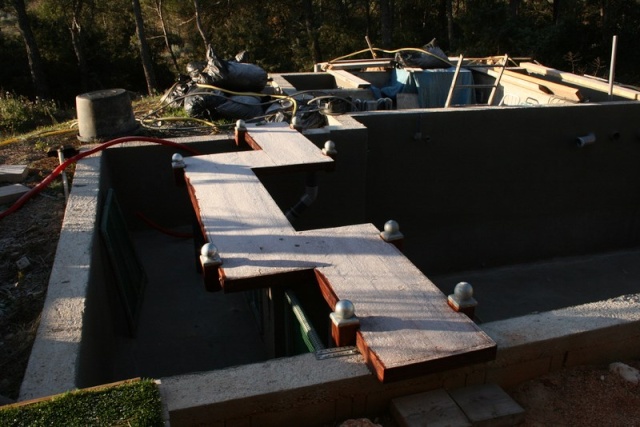

Hier, j'ai inspecté minutieusement la partie du bassin qui à reçu 80cm d'eau........Et j'ai découvert ces micros fissures qui nous ont fait beaucoup spéculer......
Evidemment, l'idée de fissures du à la pression était la plus évidente.....
Ce matin, recontrôlé pour vérifier qu'il n'y a bien que les deux découvertes hier.....J'en ai trouvé une troisième qui m'avait échappé, elle fait bien 1,5cm........ [wink.gif]
Et puis, j'ai fait la même chose sur la partie du haut qui n'a encore jamais reçue une goutte d'eau...Enfin deux/trois petites pluies, mais surtout....Aucune pression...
Et bien, à quatre endroits, j'ai découvert exactement les mêmes micro fissures...... undecided.gif]
Donc, à priori la pression du bas n'y est pour rien!!!!!!!
Ces petites fissures ont l'air d’être a des endroits ou le Sika a été appliqué "grassement".....
Un excès d'épaisseur et un séchage un peu rapide pourrai peut-être expliquer ce phénomène qui apparemment ne doit rien à la pression.............. :-\
C'est pas évident, mais je vais essayer d'en ouvrir une pour voir j'usqu'ou elle pénètre dans le Sika....

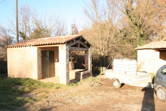

En discutant avec la boulangère, j'ai appris ce matin un truc que je ne savais pas sur Fox Amphoux.......

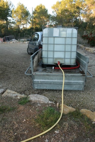

J'avais bien vu au vieux lavoir, des gens venir avec des remorques équipées de cubis et les remplir.
Il y a un puits avec une pompe à disposition et les FOXOIX peuvent venir se servir gratuitement.... [number-one-45.gif]
Alors, je me suis dit que la, il y avait un bon moyen pas trop cher de tester mon bassin.........
500m de chez moi, 20m3= 20 voyages soit 20km....Allez, soyons fous.....2,50€ de gazole, c'est encore dans mes prix!!!... [wink.gif]
1m3 cela fait environ 4cm dans le bassin . 5 voyages par jour, cela ferra donc environ 20cm, de quoi tester tranquillement tout ça!..... [tongue.gif]

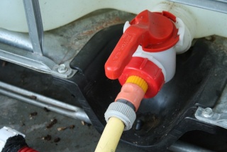

Donc, j'ai préparé ça.......
...J'avais vu il y a deux ans, un cubi pour 40€ à Martigues...
Je ne savais pas vraiment ce que j'allai en faire, mais à ce prix, je l'avais acheté....Et "ben" j'ai bien fait!!!

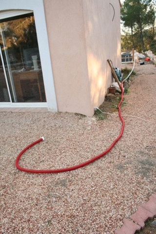

J'ai préparé La remorque et le cubi.......Et une canalisation qui va de la cour au bassin......

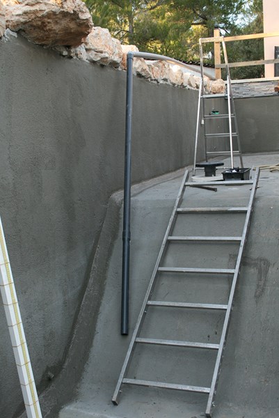

Du coup, en début d'après midi, j'ai ressorti le Sika Et j'ai remis une bonne couche dans les angles......

J'ai testé mon idée de récupérer de l'eau au puits de la commune....... [number-one-45.gif]
J'ai amené le cubis au lavoir :
Gros tuyau, un contacteur à disposition et la pompe du puits......... Ce n'est pas une pompe de gamin!!!!!!! [shocked.gif]
9mn montre en main et le cubis de 1m3 est plein!!!...Impec!... :clap:
Quand je vais être prêt pour mettre l'eau, ça va aller au poil!.... :whistle:

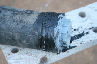

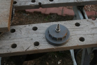

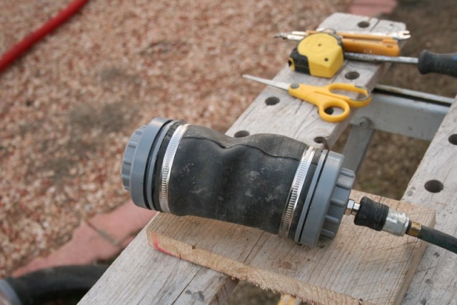

J'ai continué mes essais de ballon......Le collier serre-flex, cela ne va pas. La vis et le système de serrage sont trop gros et accrochent dans les coudes.
Selon la position, cela passe facile ou alors ça accroche dur.......
En tout cas, trop risqué: C'est un coup à laisser le ballon coincé dans la tuyauterie.....
J'a' essayé avec un collier rislan que j'avais, la fixation est beaucoup plus plate......
C'est beaucoup mieux et cela passe assez facile mais le serrage est moins "violent" et avec la pression, cela glisse....
Pas grave, je me suis dit: J'ai du mastic colle Sikaflex, je vais coller avec....
Et c'est la que la galère à commencé.........
J'ai mis un peu de Sika sur le bouchon, j'ai mis en place le morceau de chambre à air.
J'ai voulu essayé un vieux truc que j'avais depuis longtemps, un pistolet à cartouche à air comprimé:
J'aurai mieux fait de le mettre à la poubelle, surtout que j'en ai un électrique sur batterie qui marche impec!!
J'ai donc tout raccordé et j'ai mis en route le compresseur.
Seul soucis, c'est que le robinet d'air était ouvert et que le clapet marche/arrêt du pistolet ne fonctionne pas...
Le temps que je m'en aperçoive, la moitié de la cartouche était sur l'établi: Pinces, tournevis, cutter et le bouchon avec la chambre à air dedans.... [cry.gif] [cry.gif]
Et ce mastic: Il colle!!!........ [sad.gif]
Je ne vous raconte pas l'état de mes mains.....J'en avais partout...
J'ai "étalé" comme j'ai pu autour du collier et du tampon PVC de 80 et "nettoyé" ce que j'ai pu.....
Bon, maintenant je laisse sécher tout ça, on verra demain comment cela va se comporter.......

D'abord la gueule du manchon avec tout le Sikaflex dessus......
Bon c'est pas terrible, mais j'ai fais un essai: Ça passe sans soucis dans les coudes à 45°........
Je vais prendre des vessies, mais je vais aussi le finir celui-la, au point ou j'en suis, cela occupera les longues journées d'hiver..... [wink.gif]

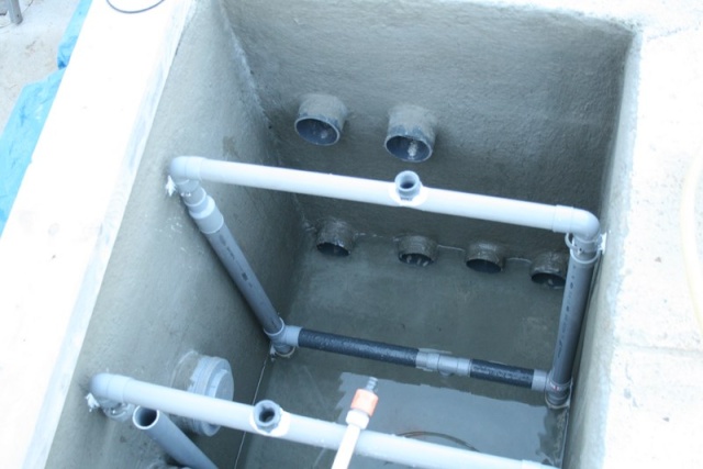

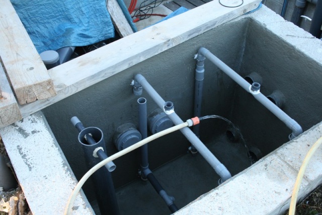

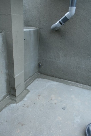

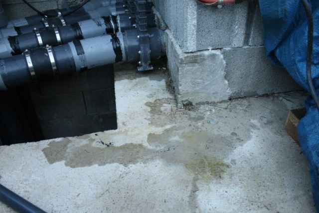

Ensuite, je me suis dit que ce serrai intéressant de tester le collecteur qui lui, n'a reçu que deux couches de Sika.
Vite fait un petit tour au lavoir, 1/4 d'heure plus tard un bricolage maison.....Et c'est parti......
Ça se rempli........
Et avec 200L dans le collecteur............ :-[ :-[
Donc fuite à la base!!!!!!!
Reste plus que deux possibilités:
1- Le Sika a mal "vieilli" et n'est plus étanche même sur les murs..........La troisième couche passée dans la cuve d'Hélix lui permettrait d’être étanche.....
2- le joint de ciment fait à la base est "décollé" et la flotte passe en dessous.......
Enfin, une piste sérieuse!!!!! [tongue.gif]

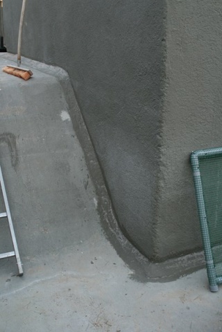

Demain, je sèche tout ça, je recolle une bonne couche de Sika à la base, comme j'ai fait dans le bassin.......
On verra bien le résultat..... [rolleyes.gif]
Je vais dans un premier temps, vérifier la théorie.....
Dans la cuve d'hélix qui ne fuit pas d'un pouce, il y a eu trois couches.
Donc normalement, une couche supplémentaire devrait étancher le collecteur....Mais pour être sur du coup, je vais le faire en deux étapes.
Comme dans le bassin, d'abord faire les angles. L'eau étant à disposition, je vais remplir après..........
