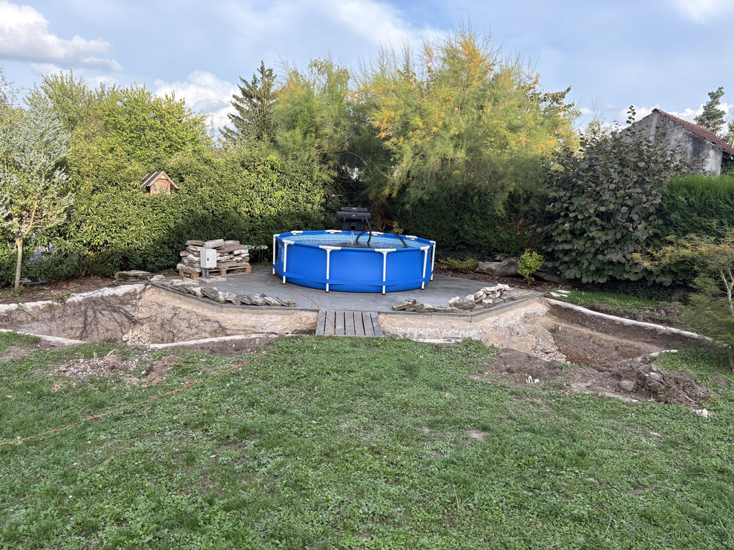

Bonsoir,
Voici une photo de l'existant après dépose de la bâche et un croquis du projet.
Cela vous semble-t-il fonctionnel dans cette configuration ? dois-je surdimensionner certaines choses compte tenu la distance ?
Merci d'avance pour vos conseils.
Olivier.

L'entretiens qu il y ai un toit ou pas c'est pareil mais bon, surtout avec un fat lentretiens est reduit, j'aurai plutôt tendance à me demander où je vais le plus souvent au bassin ou au local complètement de l'autre côté ? Avec ma filtration contre le bassin je regarde tout les jours en passant à côté ou dessus que dans un local éloigné je pense pas forcément que je ferrai le détour tout les jours c'est le bassin la pièce maîtresse.
Si ya un problème de toute façon c'est le bassin le premier facteur visuel si ta filtration est dans un local tu t'en rend compte que si tu rentre dedans c'est exactement pareil que sous une terrasse. Ce n'ai que mon avis si tu veux faire un local c'est bien aussi ça te complique un peu plus la tâche c'est tout :) mais c'est aussi plus drôle quand c'est compliqué ;)
Sinon c'est sympa la forme du bassin, par contre il y a deux chose qu'il va falloir penser c'est le retour bassin avec une forme tarabiscoter comme ça faut bien le ou les mettre pour que l'eau soit bien brassé, et il manque un skimmer sur se schéma :)
Comme dit revers lis les sujets des bassin qu'il t'indique c'est enrichissant, mais pas de soucis pour de la longueur avec tuyaux de 110 faut juste bien penser à mettre une vanne basse pour vidanger les tuyaux de temps en temps ou alors un accès furet.

Le jardin n’est pas immense et l’abris est déjà existant, sans dalle, juste à décaisser.
Un local devant le bassin m’obligerait à faire une terrasse supplémentaire et serait moins protéger de la pluie, insectes et autre qui viendrait peupler la fosse.
J’ai imaginer 2 sortie, un courant tournant de chaque côté, un skimmer peut-être sous le pont…?
La validation de ce principe me permettrait de terrasser avant l’hiver :)
Je ne suis pas capable de tout définir comme l’étanchéité, le nombre de pompe, un Combi ou pas, l’ajout de cubi pour de la bio…
Je pourrais faire un local de 2M x 3M mais pas plus.
Je suppose que je dois tout agencer avant de creuser :(
