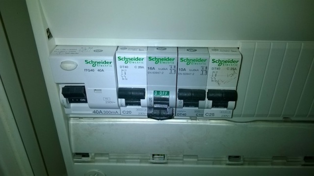

- esso1
- Messages : 3765
Re: Conseils pour projet de bassin + lagunage laurent45
regarde suivant le tableau la taille du cable.
http://www.destockable.fr/index.php/amp ... -monophase

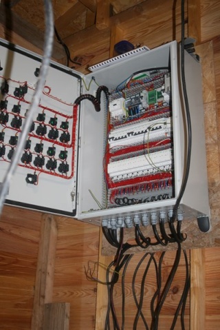

"Faut pas faire joujou" avec le courant....Ça peu faire mal!!!!......

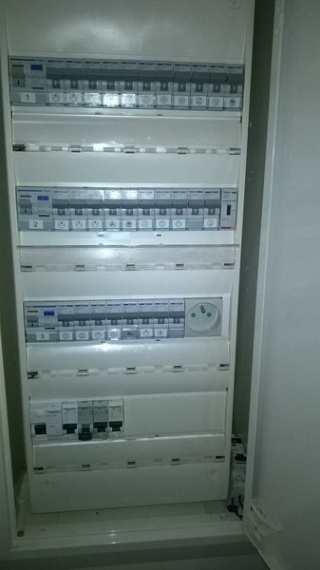

C'est simple.....Dans la maison tu as un tableau, ba il faut partir de là.....
Voila le tableau....Chaque ligne de disjoncteurs est protégée par un Disjoncteur différentiel 40A 300mA
Et en bas, la ligne dédiée à l'extérieur...
Piscine, SPA, éclairage et bassin....
Entre ça et le bassin, un bon câble en 4²...
Et au bassin, un truc simple quoi!!! Un peu comme ça......

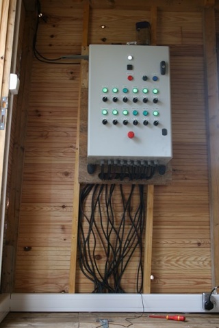

Bon, c'est vrai que là....Il y a du lourd!!!!!..Et je reconnais que, avoir un ami qui baigne la dedans,;.......Ça aide!!...
Mais, mème en un peu plus simple, c'est ce principe qu'il faut respecter pour "vivre" tranquille au bord du bassin.....

si tu pars d'un disjoncteur, le diff est sur le tableau,
Interrupteur differentiel 30mA 40A type ac, car ce n'est qu'une ligne. cf le montage de YVES,
tu peux en remettre un sur le boitier étanche, mais perso je ne laisserais que des disjoncteurs à moins que le diff ne soit pas conforme .
