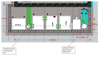

Bon ça prends forme, il ne reste que quelques points de détails mais les grandes lignes sont faites.
Cela ne devrait plus beaucoup changer, a l'exception d'un des tubes de retour bassin qui devrait se situer plus orienté vers la zone la moins profonde :think: le problème c'est de devoir enjamber cette tuyauterie dans le local [huh.gif] mais la nuit porte conseil :whistle: :whistle:

je vais peut etre dire une conerie mais le tuyau passe pas dans les parpaings ?
au passage super tes croquis [number-one-45.gif] [number-one-45.gif]

nicock61 a écrit :je vais peut etre dire une conerie mais le tuyau passe pas dans les parpaings ?
Sache Nicock61 qu'il vaux mieu dire une connerie que mourir idiot [cheesy.gif] [cheesy.gif]
Bon les tuyaux passent dans les parpaings perpendiculairement, à moins que je n'ai pas compris ton questionnement :think: :think:
Si tu pense les passer dans le mur de façon parallèle, cela fragiliserait le mur........

oui c'est sa que je voulais dire
ha oui je n'y avait pas penser..

Juste un truc vite fait: Ils peuvent peut-être passer au sol sous un caiboti (plancher)en bois.... [huh.gif]
Tube de 110, Caiboti de hauteur 150..... :whistle:
Très bonne idée les caillebotis [cheesy.gif] j'y rajouterai des roulettes pour le déplacer afin de tondre => à méditer :think:

Yves83 a écrit :Juste un truc vite fait: Ils peuvent peut-être passer au sol sous un caiboti (plancher)en bois.... [huh.gif]
Bonne idée Yves, j'achète [number-one-45.gif] j'ai un prix dans les prochaines semaines sur du caillebotis en Inox [wink.gif]
J'ai pas compris pour le gazon, mais je pense que cela était valable dans le cas d'un passage par l'extérieur du local [huh.gif]

Voila j'ai mis en application le conseil d'Yves, l'un des tubes vas passer au sol sous le plancher en caillebotis [wink.gif]
Donc tube bleu => arrivée BdF et Skimmer
En rouge => Retour vers le bassin (certainement fonctionnement que la nuit)
En vert => Retour vers le bassin avec pompe tube ou airlift +- 20 m3
Pour info, il manque les liaisons entre le FAT et les cuves, et entre les cuves.
Modifié en dernier par Lorenzo76 le 08 févr. 2020, 23:16, modifié 1 fois.
Je ne pige pas tout.... [huh.gif] [huh.gif]
Le tube jaune sort du FAT et va vers la deuxième, tout repart de la deuxième vers le bassin......
Alors, à quoi sert la première cuve près du FAT et la dernière??????? [huh.gif]
