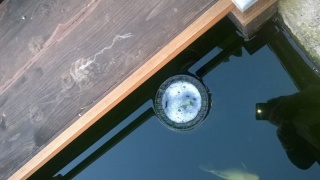

Ce matin, en regardant mes skimmers, je me suis appercu qu'il n'y avait pratiquement plus d'aspiration.....
C'était comme ça.....Le corps du skimmer flotte et dépasse du miroir de l'eau, donc pas d'aspiration....
Alors que quand tout fonctionne, cela donne ça.....
On voit bien le corps du skimmer qui est aspiré...

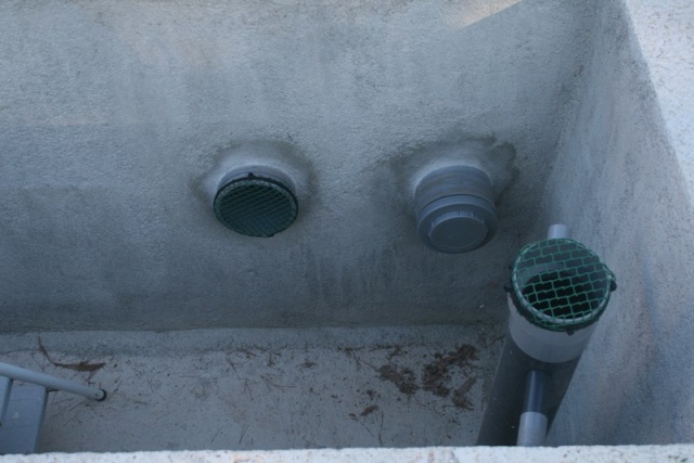

Il ne reste plus que la cuve des Hélix......
Et là, je comprends mon problème

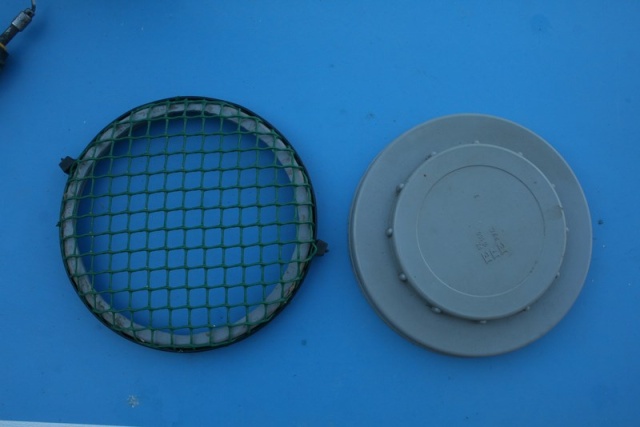

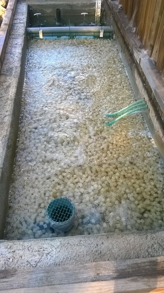

Quand j'ai construis ma cuve, j'ai placé sur les deux tubes de 160 qui amènent l'eau du FAT, des grilles pour éviter que les Hélix aillent se "promener" dans le FAT......Un bricolage comme ça....
J'ai découpé le centre de deux bouchons de 160, et placé une grille...
Voila en place.....Bien sur il y a deux grilles, le bouchon sur la photo c'est pour l'exemple.....

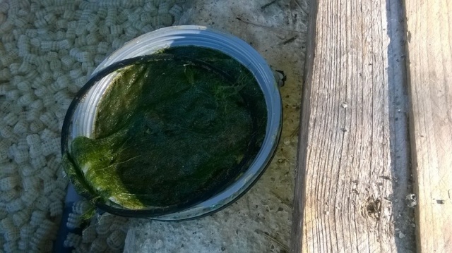

Et bien, quand j'ai démonté les grilles, c'était comme ça!!!....
Tu m’étonne qu'il n'y avait plus d'aspiration!!!!!
Un simple nettoyage et tout est reparti sans souci.....

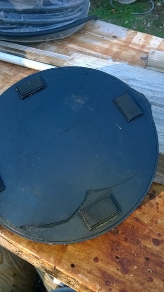

Pendant que j'y était, j'ai jeté un coup d’œil sur mes disques de 200 qui "remuent" mes Hélix.....
Heureusement que j'en ai en stock, car j'en ai encore trouvé deux comme ça....
C'est vraiment de la merde ces trucs là!!!....
C'est fendu de partout, le fond, autour du raccord d'arrivé.......
Alors je les répare avec de la résine: un truc à deux composants...J'enduis toutes les fentes et je colle avec aussi le raccord d'arrivé...
J'en ai déjà "rafistolé" deux comme ça, pour l'instant tout va bien....
Ils tiennent le coup les vôtres??????

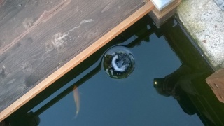

Bon, après le remplacement, test des Hélix: Impec...
Les 600L dans 2,5m3, Ils bougent bien!...

J'ai également de gros disques pour une pompe à air, celle qui bulle dans le bassin.
Quand je vois de grosses bulles remontées, je sais que le disque est fendu, toujours en dessous, ou au raccord.
Quand c'est au raccord, je les change, quand le fond est fendu, je colle sur toute la surface un bout de pvc rigide. Je laisse bien sécher et puis cela repart !.

pour les diffuseurs moi j'utilise 6 diffuseurs disques 10cm et 1 de 20cm, pas de soucis pour l'instant, avant j'utilisais deux disques 20cm pour le moving bed mais ca bouillonne beaucoup mieux avec 6 petits sur 2 des bords de la cuve, l'eau s'engouffre au milieu
par contre les 6 diffuseurs disques de 10cm je les ai achetés en chine, c'est des comiques la bas
les diffuseurs sont plus légers, ils ont tendance à flotter
j'ai deux autres diffuseurs achetés en France, en apparence, identiques mais beaucoup plus lourds ![number-one [number-one-45.gif]](./images/smilies/number-one-45.gif)
