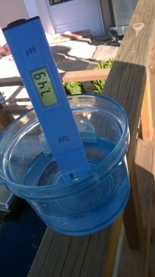

Bien sur JP, je vais mesurer tout ça....
Le seul soucis, c'est tôt le matin....... [huh.gif] Tu sembles oublier que tu parles à un retraité!!... [cheesy.gif] [cheesy.gif]
Bon, pour te faire plaisir, j'ai fais un effort surhumain ce matin.....
A l'aube.........Vers 9h... [wink.gif]
7,49.........On verra ce soir la différence.........

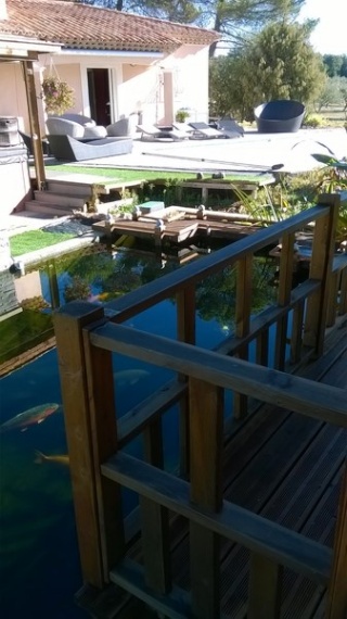

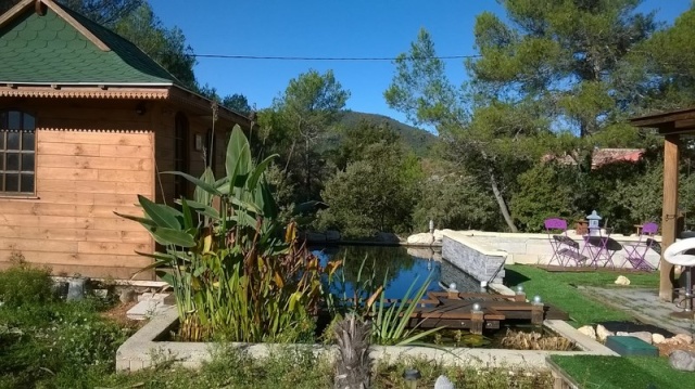

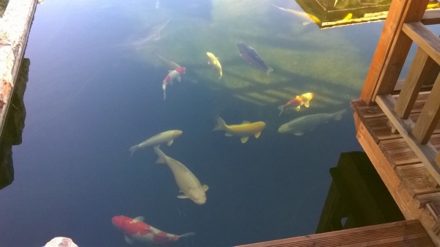

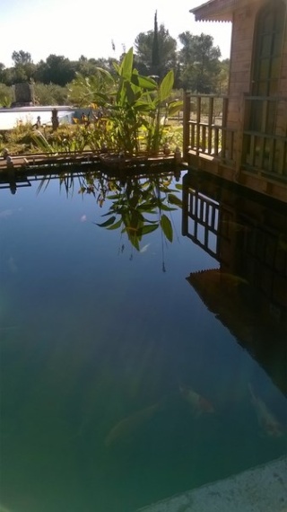

Du coup, quand j'ai l'appareil dans les mains, j'en profite.....
Deux trois petits clichés.....

Je suis toujours autant admirative devant ta bassine et ses occupants, c'est vraiment beau [number-one-45.gif] [number-one-45.gif] [number-one-45.gif]

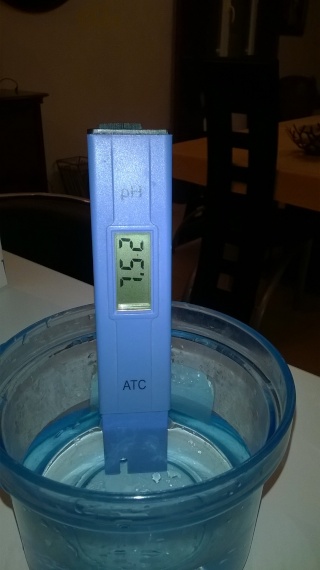

JP, voila les résultats du soir....Vers 20h... [wink.gif]
7,52, pratiquement pas de changement entre le matin et le soir......
Re: Filamenteuses.......
Merci Yves, tes résultats sont parfait [wink.gif]
tu dois avoir un bon KH et GH qui fait Tampon parce que chez moi j'ai des variations de 7 a 8 même sans algues dans le bassin ;
il est vrais qu'on tendance a mesurer le Ph au printemps et en été plutôt qu'en cette saison ; peut être que la température plus basse en ce moment joue aussi un rôle
je vérifierais chez moi comment c'est aujourd'hui [smiley.gif]

Je fais ça surtout pour mes esturgeons...J'ai du sortir trois fois le plus grand, 1,10m au minimum, pour lui retirer des algues coincées dans ses ouïes...
Heureusement qu'il se laisse facilement attrapé,mais j'ai toujours peur de lui casser quelque chose, avec une épuisette de 80, C'est un peu juste!!...
Maintenant, ils peuvent manger tranquille, comme je les nourri dans la partie la plus profonde, tout va bien.... [number-one-45.gif]
