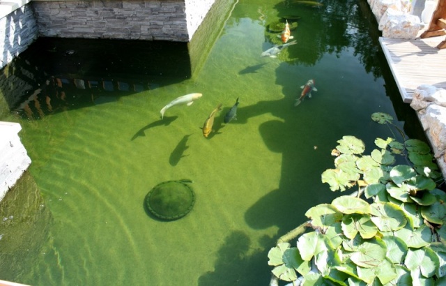

Ce qui fuit, c'est le dôme en EPDM de la bonde. Voila l'objet de mes soucis....
Et d’ailleurs, j'ai exactement le même problème sur l'autre bonde...De la merde ces trucs et à un prix!!!!.....
Les fuites sont au niveau des vis de fixation autour du couvercle qu'on aperçoit sur la photo......
Je pense que l'Epdm doit être abimé autour des fixations et c'est pour ça que je veux un peu de bâche pour faire des "rustines" au cas ou.....

plantaqua, après avoir lu des articles sur les disques de fond beaucoup sons revenus '( la bague qui tient la membrane casse le raccord pas de vis aussi )
et a 2m de fond bonjour. Je pense que le mieux est le pas japonais avec du rab de tuyaux de façon à le sortir de l eau avec une perche Là, les disques sons prévus pour les piscicultures.

plantaqua, un disque de base posé sur un pas japonais (de jardin ) avec un tuyau assez long pour pouvoir le sortir
si tu le passes dans une grosse gaine de façon que rien ne dépasse dans le bassin
pour mémoire, plus de 100€ pour remplacer une bonde à 2 m de profondeur ou si tu as un copain plongeur
