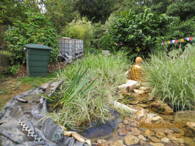

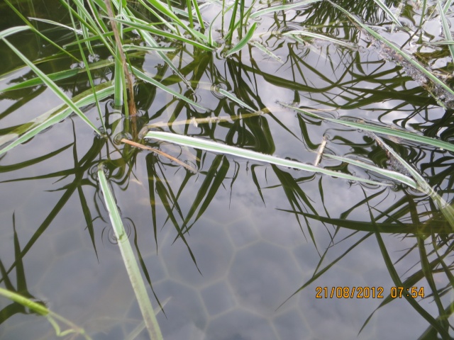

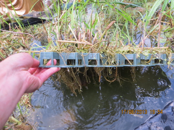

Les plantes sont jeunes mais nombreuses et les photos suivantes montrent que même si elles ne sont pas encore complétement installés, elles se sont déjà bien développés et adapté à leur milieu. Je pense que l’éclaircissement de l'eau est dû à l'ensemble : bonne filtration bio + lagunage efficace, une bonne filtration bio seule renvoirait les nitrates au bassin, servant de nourriture aux plantes mais aussi beaucoup aux algues unicellulaires, donc on aurait toujours de l'eau verte (sans UV).
Les photos parlent d'elle même, surtout celle ou on vois les racines des Glycerias, toutes les racines blanches sont nouvelles, développés en 20 jours :
Le résultat final du test sera sans doute l'été prochain, ou l'on verra si l'eau reste transparente et le développement des plantes.

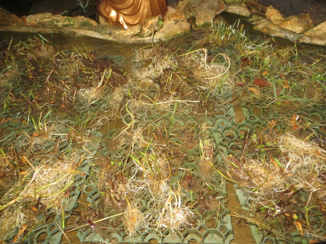

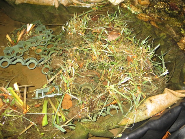

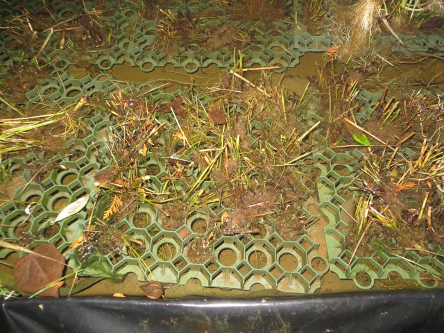

J'ai taillé les plantes dans le lagunage il y a quelques jours, voici les photos :
Phalaris :
Glyceria :
Phragmite :
C'est la phragmite qui s'est le moins développé, la Glyceria a "explosé", le phalaris a mis plus de temps à s'installer mais commençais à devenir beau en novembre. Ce lagunage sans substrat (hydroponique) n'est installé que depuis septembre, je pense qu'il sera presque entièrement colonisé en 2013, vu le développement déjà important sur les quelques mois d'automne.
La suite du suivi au printemps/été.
