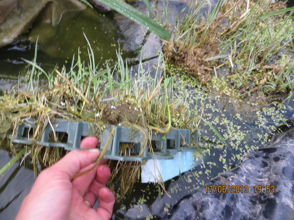

CE weekend, j 'ai eu une idée : pourquoi ne pas mettre des cagettes en PVC à l'envers.... Ainsi on a un espace en dessous pour la circulation de l'eau, les trous de la cagette permettent à l'eau de remonter à travers la pouzzolane...
Hormis l'aspect pollution de l'eau avec le PVC et ses éventuels relargages de solvants, je pense que c'est une idée à creuser, non ?

Regarde pour es cagettes :
A lire
viewtopic.php?f=89&t=234&p=737&hilit=paniers#p737
KYKO a écrit : ↑02 janv. 2016, 13:03 christine =
le ""cassant"""cela dépend totalement de la composition du ""plastique"""
j'ai des cagettes comme celle de l'exemple qui ont 20ans .....et d'autres qui ne font pas l'année ...style les bleues ou les colorées vif... le noir et le vert fonçé sont des gages de sécurité temporelle
je vous dis ma marque favorite CASI ......... c'est écrit sur le flan principal ..... de l'in-crevable
a demander au rayon fruits et légumes de votre supermarché en hiver .....(elles transportent les tomates espagnoles )
--bac =
je me suis ""frité""" avec L-M a ce sujet c'est valable pour 1 pied et non pour 3 ou alors pour un pro dans le cadre d'un show donc super limité dans le temps
nicolas 65 vous avez trés bien planté votre NUPHAR
A lire

chez moi il y a des palettes pvc dans le fond, ce qui fait qu'il y a 0.20cm d'eau
mais si je refais une lagune .ou je remplis des caissettes avec les gravillons ou du feutre aquaculture, à voir ??

alors cagette non, ou bien sur une armature ferraille, sinon palette oui ...
il faut limiter les entraves sous la pouzzo, dans la lame d'eau et supporter le poids de la pouzzo.
