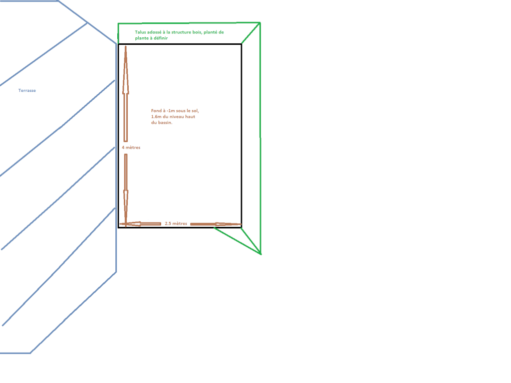

Je vous livre la mise à jour de mon projet à la lumière de vos remarques et du nouvel emplacement devant la terrasse (madame préfère l'avoir proche pour en profiter, ce qui n'est pas pour me déplaire! :p).
- Messages : 17845
Re: Projet Semi entérré en bois.
Cela semble correct.
Pense à prévoir une protection côté terrasse au cas où il y ait des enfants en bas âge.![[wink.gif] [wink.gif]](./images/smilies/wink.gif)

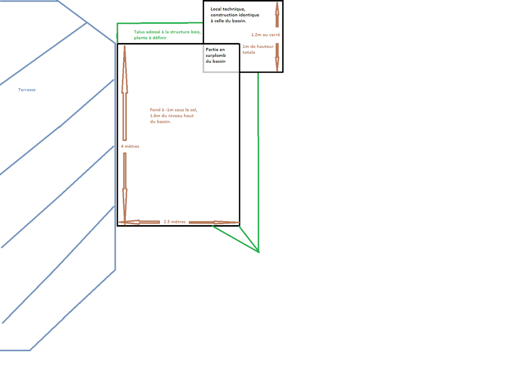

Je continue mes réflexions et la lecture du forum. J'en suis venu à la conclusion qu'un "local technique" même de petite taille était nécessaire.
Je pense donc faire une construction du même type que celle du bassin. Un carré de 1.2 de côté "encastré sur un coin du bassin et d'1m de haut.
Je prévois entre 0.75 et 1m3 de filtration. Je me demande s'il serait possible, sans que ça soit vraiment efficace niveau filtration d'intégrer une petite lagune sur le dessus d'où l'eau retournerait au bassin.
Je vous poste un schéma dès que servimg sera accessible! ^^
Niveau filtration je pense m'orienter vers du maison. Un pré-filtre à grille suivi de 3 voir 4 bacs de médias réalisés en structure bois recouvert d'une bâche.
