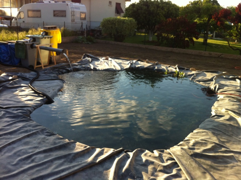

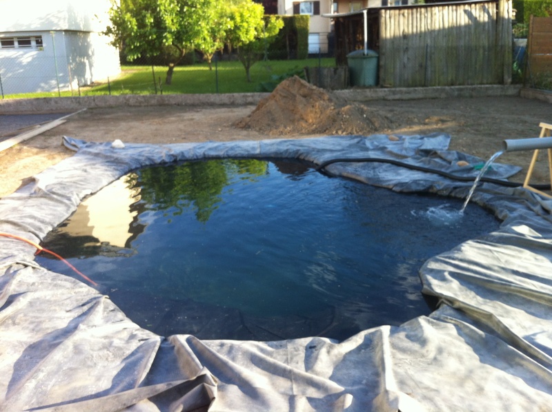

voilà donc un resumer en image des 7 dernieres semaines
pour commencer j'ai pausé un lit de sable à chaque niveau du bassin
ensuite pause de la feutrine géotextile
on continue avec la pause de la bâche EPDM qui pèse un poids de chien ^
avec le début du remplissage, j'essaie de limiter les plis mais il y en aura pas mal vue la forme du bassin impossible de faire autrement. j'essaie d'ajuster au fur et à mesure que le bassin se remplisse

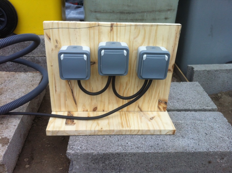

voilà la tranchée pour emmener l'électricité au pied de la filtration

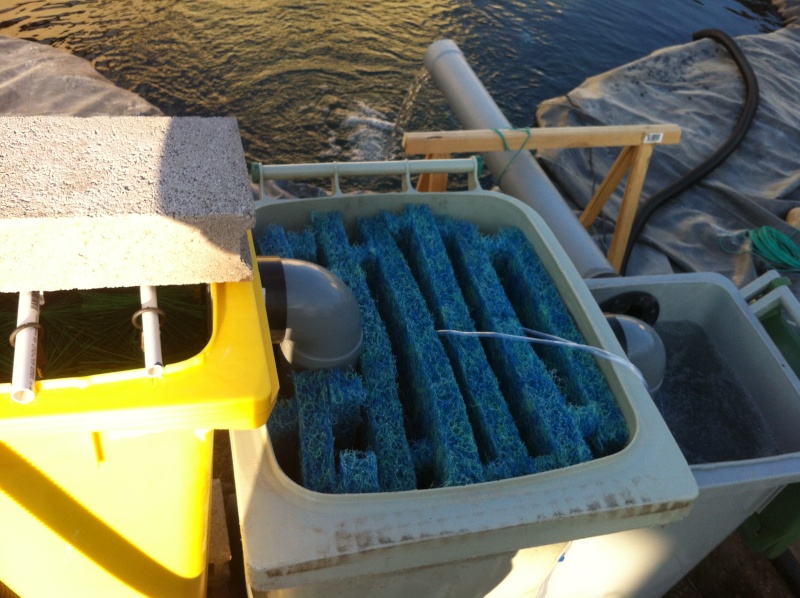

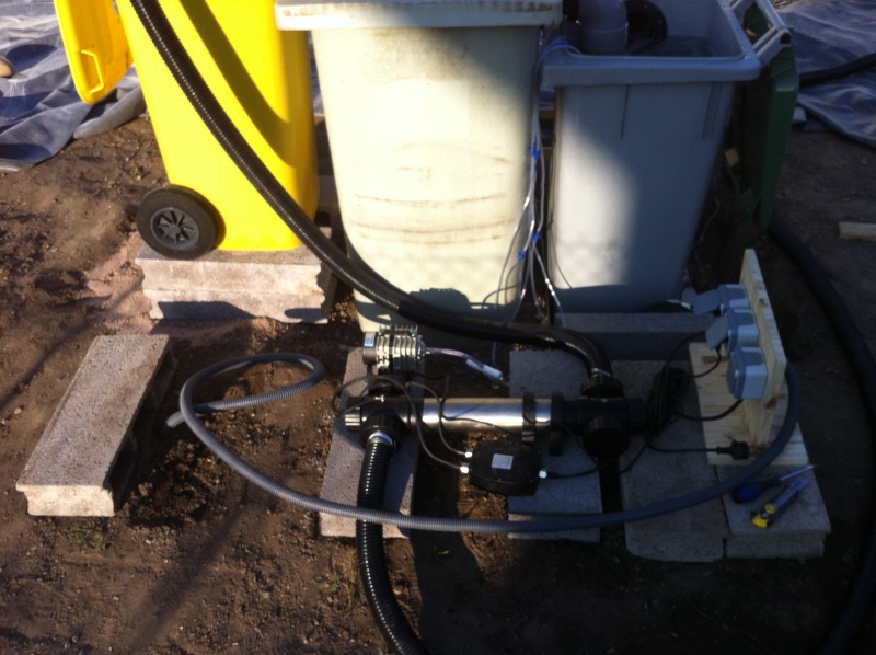

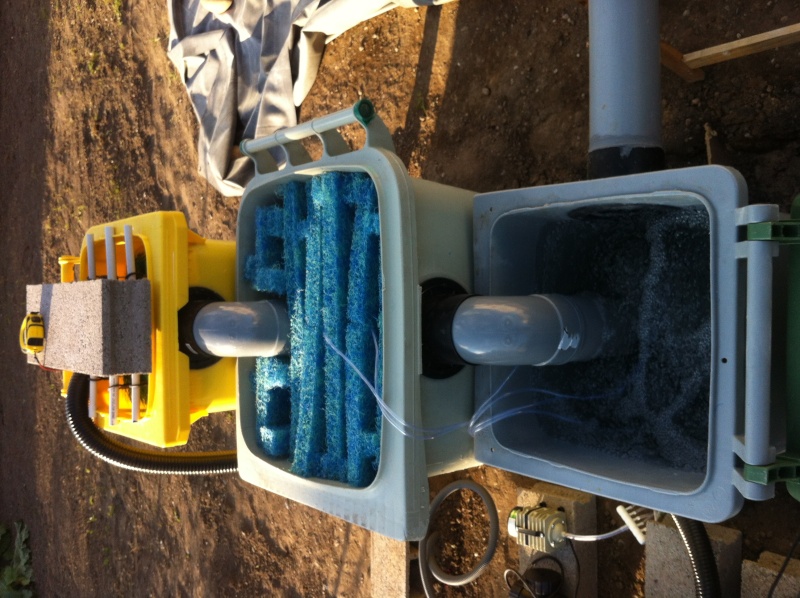

mise en place de la filtration maison (qui sera cachée dans un local technique)

Comment vas tu purger les dépôts des fonds de poubelles?
niko_54
- Messages : 55
- Enregistré le : 22 avr. 2014, 12:38
- Localisation : luneville
Re: projet de niko
pour l'instant sa sera vidange de la poubelle et ensuite je la lave manuellement en la couchant.
et quand j'en aurais mare je ferais une vanne de purge sur chaque poubelle.
