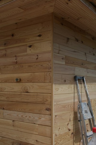

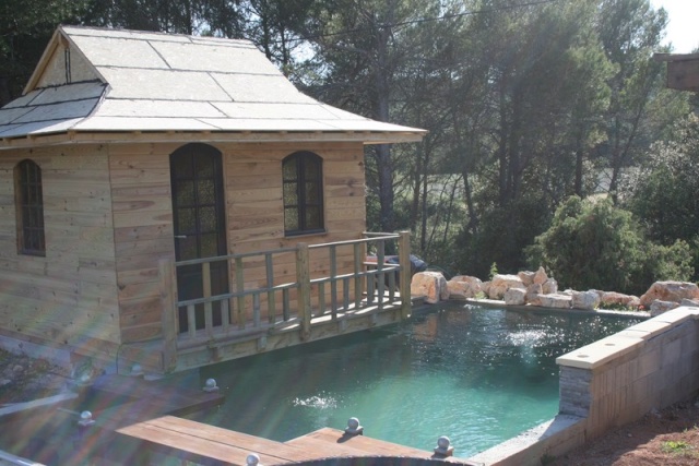

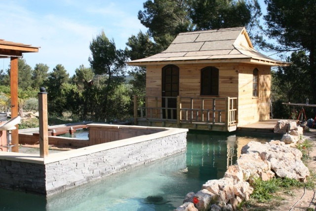

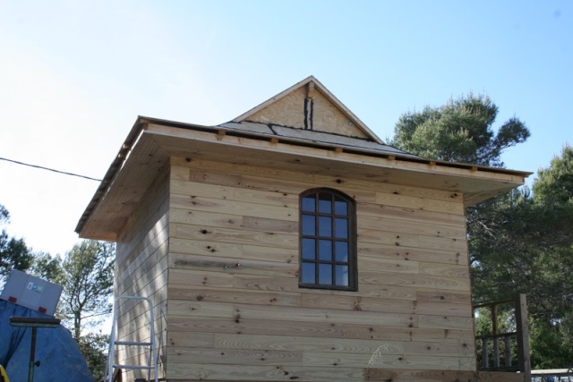

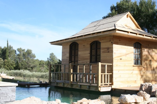

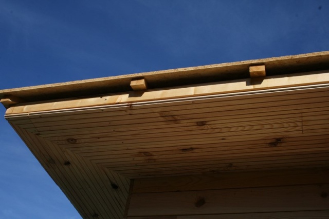

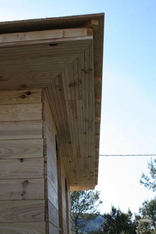

J'ai fini le cache moineau de la pagode.....Restera les finitions des tours des fenêtres et de la porte.
Ça, c'est pour demain....Après faudra terminer le toit mais la, on verra ça après quelques vacances......
Quelques photos .......
J'avais prévu d'acheter du lambris pour faire le cache moineau, mais il me restait du parquet....Et à l'envers, il est rainuré.
J'ai trouvé ça sympa.......

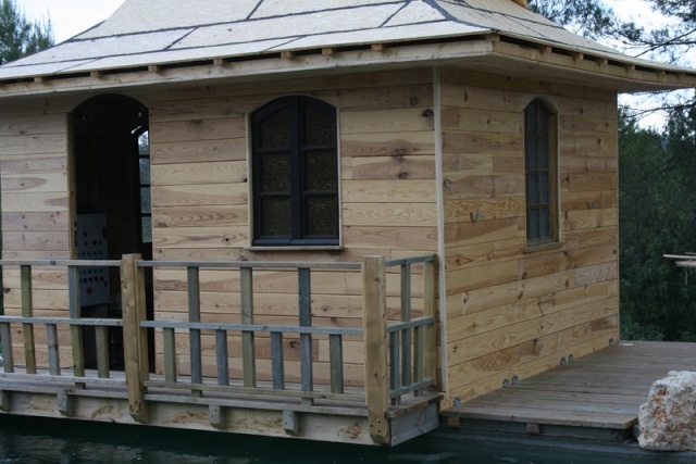

Allez, quelques vues d'ensemble......
Un petit contre jour pour finir......

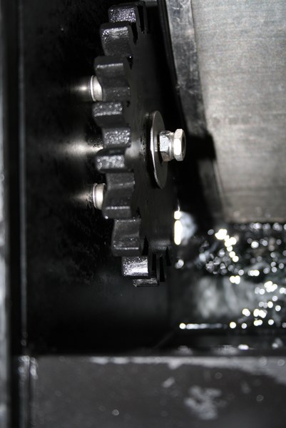

Je fonce et je trouve les deux pompes tube pratiquement à sec!!!.... [angry.gif]
Le tambour ne tournait plus, donc pas de lavage, colmatage et l'eau ne passait plus.
Après vérification...Pas de dégâts: C'est simplement cette saloperie d'écrou qui fixe le pignon d'entrainement qui c'est encore desserré!!!! [sad.gif]
Le pignon est donc libre, le moteur tourne mais pas d'entrainement.....
J'avais prévu de le remplacer par un écrou frein "Nylstop", mais évidement:
J'en ai plein en stock: ceux de la dimension en dessous et plein au dessus, mais pas celui-là!!!!!!!
Bon, je fonce en chercher et je répare pour un tour....
Autre chose: faut que je vois pourquoi mais la sonde rouge de sécurité n'a pas fonctionner!!!!!
Je n'avais pas encore pris le temps de la tester.....
Tube vide, elle était toujours allumée et les pompes tournaient!!!! undecided.gif]
Bon, on verra ça en rentrant, je vais chercher des écrous!!!!!
A+........

Pour l'écrou:
J'ai été chercher un petit sachet de 6 écrous au quincailler du coin.......
En plus, le filetage est court mais il y avait deux rondelles....J'en ai viré une et j'ai pu placer un contre écrou!!!!! :D
C'était déjà un écrou "Nylstop" qui était en place..Mais il avait été monté et desserré plusieurs fois....Et ça!!!! FAUT JAMAIS LE FAIRE!!!!! :naughty: :naughty:
Un écrou comme ça, tu le monte un point c'est tout!! Si tu dois le démonter, tu le desserre, tu le colle à la poubelle et tu en mets un autre!!!
En plus, avec le bouton vert, tu arrive à placer la trappe ou tu veux donc, pas besoin de le desserrer pour tourner le tambour à la main....
Bon, j’espère problème réglé une bonne fois pour toute!!!!!.... [number-one-45.gif]

J'ai placé un nouvel écrou et un contre écrou sur l'axe moteur.....
J'espère que maintenant cela ne bougera plus!!!!!!

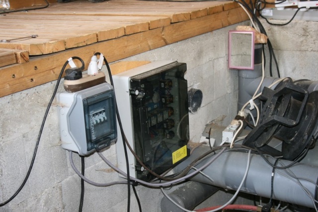

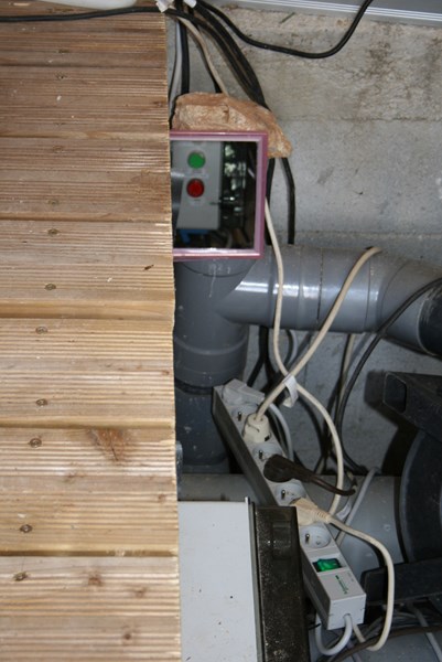

Pour surveiller le FAT, j'ai fait un "bricolo"..... [cheesy.gif] [cheesy.gif]
Le coffret est en provisoire pour l'instant, et je ne vois pas les boutons....... undecided.gif]
Donc, astuce!!!....J'ai "piqué" une glace à Annick.....
Et comme elle en face de la porte, de ma terrasse je vois.....Le bouton rouge!!!!!

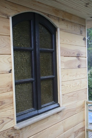

Et, pendant que je fais tous ces essais, je fait tranquillement les finitions de la pagode:

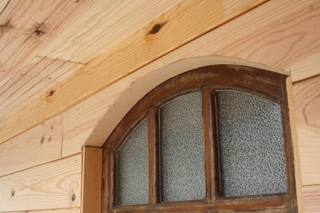

Les angles.....
Les tours de fenêtres......Un petit isorel de 5 pour l'arrondi.....
Un petit chant plat et une petite baguette d'angle pour faire plus "choli"...... [wink.gif]
Et voila deux fenêtres de finies.....
Demain.....J'attaque la porte!!!..... :whistle:
