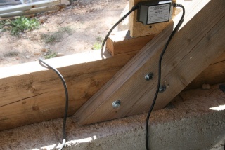

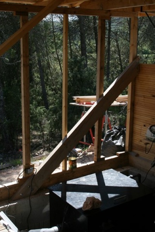

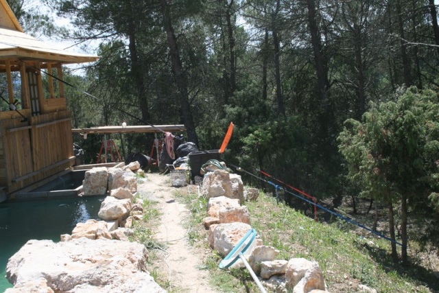

Justement, je me suis aperçu aujourd’hui que la pagode, que j'avais délaissée depuis mes soucis.......Penchait!!!!!! [shocked.gif] [shocked.gif] [shocked.gif] [shocked.gif] [shocked.gif]
Hé oui, 6 cm de pente d'un coté....
Tout seul pas possible de la redresser pour intervenir......
Comment faire???????..... :think:

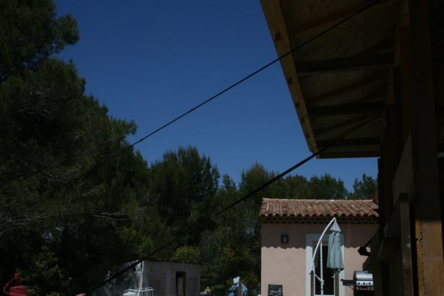

Une idée...Deux sangles à cliquet accrochées aux arbres et c'est parti!!!!!...Ça marche, elle est droite!!!!!!!... [asiatique.gif]
Les renforts sont fait en bastaing...Tirefond de 140, risque pas de bouger les bêtes!!....Faut pas rigoler!!!!!!

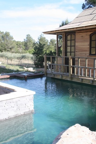

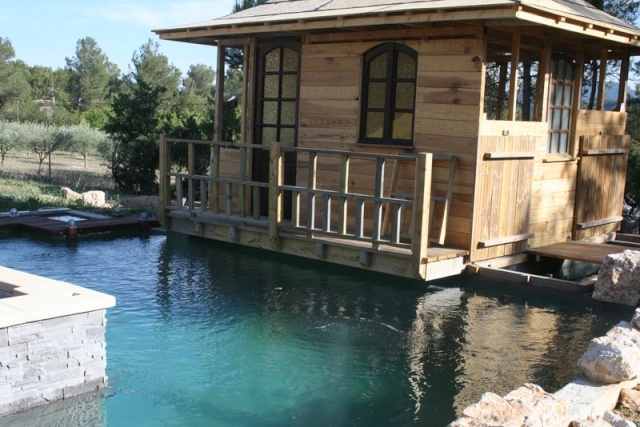

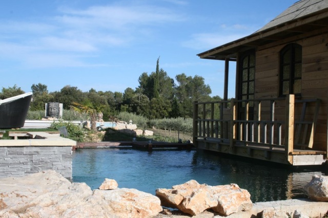

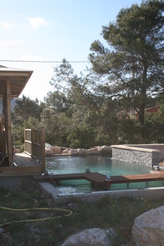

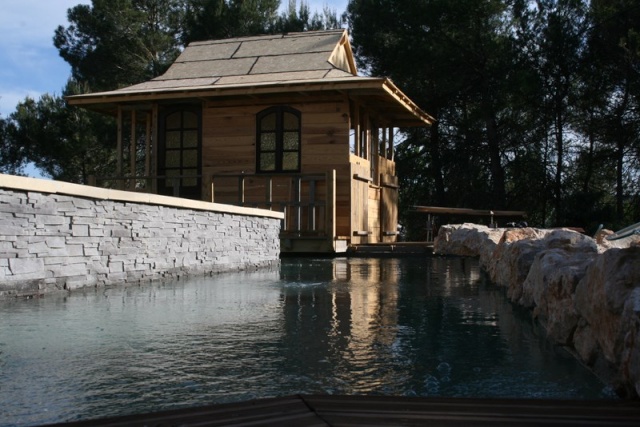

Du coup, j'ai rien fait d'autre.......A si, quelques photos au ras de l'eau que je ne résiste pas à vous montrer.....

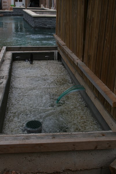

Bon, demain je colle les 800L d'Hélix dans la chambre .......

Quelques chiffres contrôlés au compteur lors du deuxième remplissage:
Contenance du bassin:..........77,6 m3
Contenance de la filtration:.... 4,4 m3
Soit un total de 82 m3........ ^:(

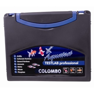

J'ai reçu ce matin ma valise de test de l'eau...
Celle là...
Si cela intéresse quelqu'un....Sur le site de Z00malia: 29,90€, frais de port gratos!!!..... [number-one-45.gif] [number-one-45.gif]
Cette après-midi, test et comparaison avec l'eau du puits...

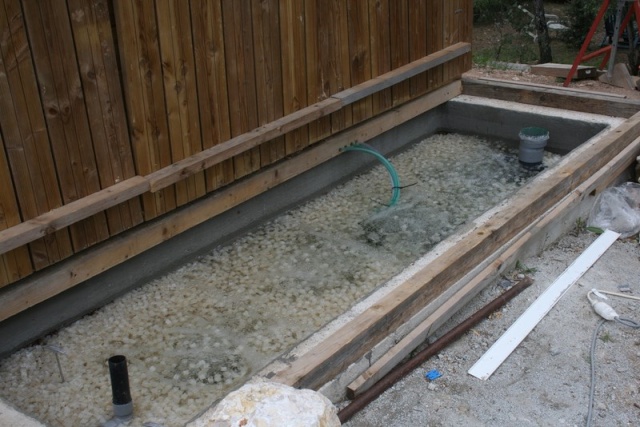

Comme le temps s'arrange, un petit rayon de soleil pointe son nez, je vais certainement m'occuper à mettre les Hélix en place.....
Mais "y'a" du boulot!!!!!!!! 800L de petits bouts de plastique à mettre un par un dans la cuve...... :whistle: .......... [cheesy.gif] [cheesy.gif]
Bonne fête sous les minuscules gouttes de pluie , çà change du ( grand ) soleil [tongue.gif] , à quand les photos du bassin sous la pluie [cheesy.gif]
Il lui est arrivé quoi à ta pagode pour qu'elle penche comme çà [rolleyes.gif] , il a soufflé trop fort par chez toi ?
Merci pour l'adresse , cool [kiss.gif]
:think: Tu ne crois pas si bien dire..... [huh.gif]
Je n'avais pas encore fait les renforts dans les angles et le mistral a bien soufflé.....
Mais bon, le problème est résolu...... [wink.gif]
Avec ma belle valise toute neuve, J'ai testé l'eau du bassin aujourd'hui....
Voila les résultats que j'ai obtenu...:
pH: .................. : 7,5
Nitrite NO2..........: 0
Ammoniaque NH3..: 0
Phosphate PO4....: 2
Et puis j'ai placé les Hélix dans le cuve, 500L pour l'instant.....Il m'en reste 300L
Va falloir que j'arrange ça dans les angles, ça ne bouge pas beaucoup......
