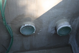

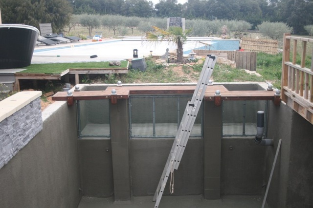

Déjà, préparation de la piscine: Nettoyage du débordement, des filtres....
Test et remise en route de la filtration...Tout est OK... [number-one-45.gif]
Préparation tranquille du bassin....Remise en place des couvercles des bondes normales et maison.....
Fixation des grilles qui isoleront la partie plantation....

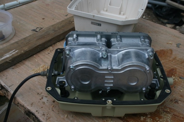

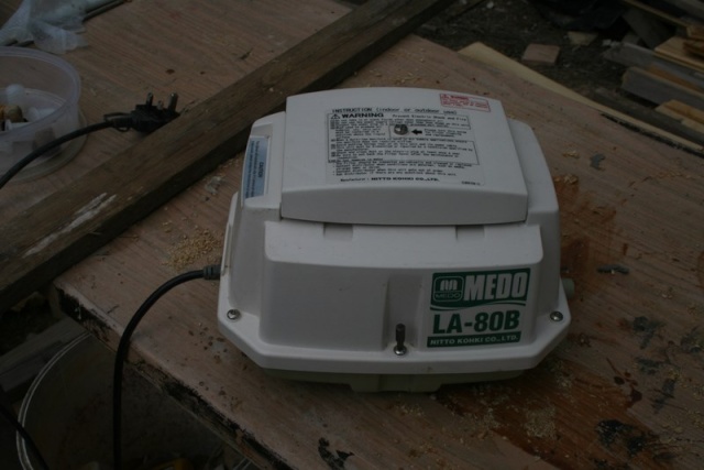

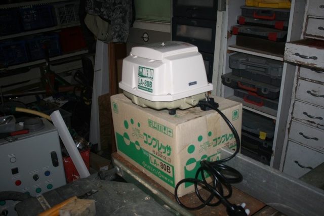

Et puis, j'ai voulu mettre en place le premier compresseur Nitto LA80 qui va alimenter les couvercles des quatre bondes.....Voila la bête.... [number-one-45.gif]
Et il m'est arrivé un truc pas banal......

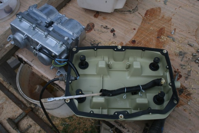

Avant de le mettre en place, j'ai brancher le compresseur pour voir si tout allait bien...
Le compresseur tourne et...Pas un poil d'air qui sort!!... undecided.gif]

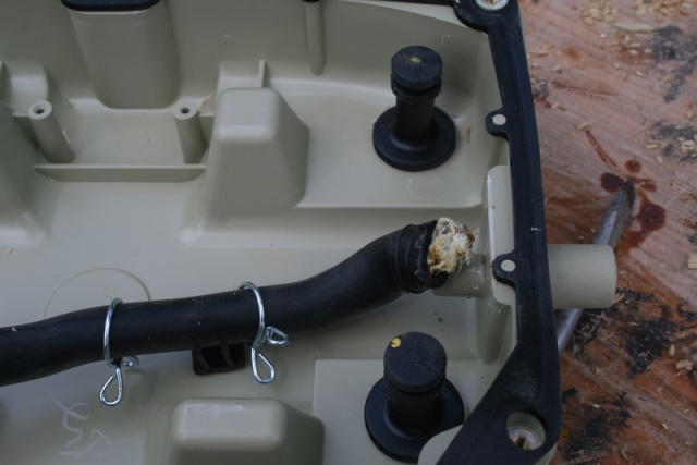

Bon, ba on va démonter la bete....

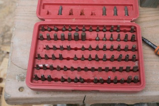

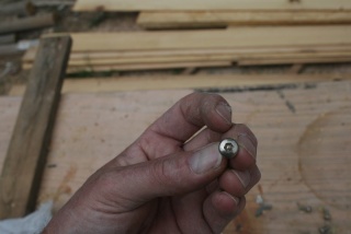

Et la tu as interet à avoir ce qu'il faut sous la main, parce que les vis.....Mais il est équipé le gars!!... [wink.gif]
A l'intérieur, c'est du sérieux!!!!
Et dans le tube caoutchouc qui sort du compresseur....
Une "saloperie" de bestiole 'est installée et à fait son nid!!!! [shocked.gif] [shocked.gif]
Nettoyage du tube...
"Y'a' qu'à moi que ça arrive des trucs comme ça!!!!!!!!!!!!...... [lipsrsealed.gif] [lipsrsealed.gif]
Remontage, tu comprends pourquoi c'est au top ces engins là, tout est sur silentbloc!!!..... [number-one-45.gif]
Mise en marche: Sa souffle, tout est OK......Ouf!! :dance: :dance:

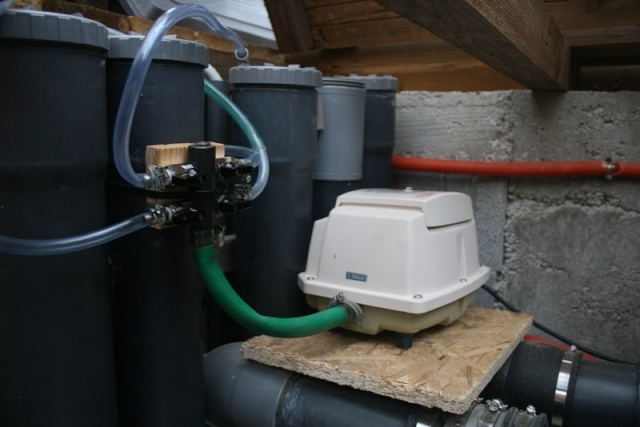

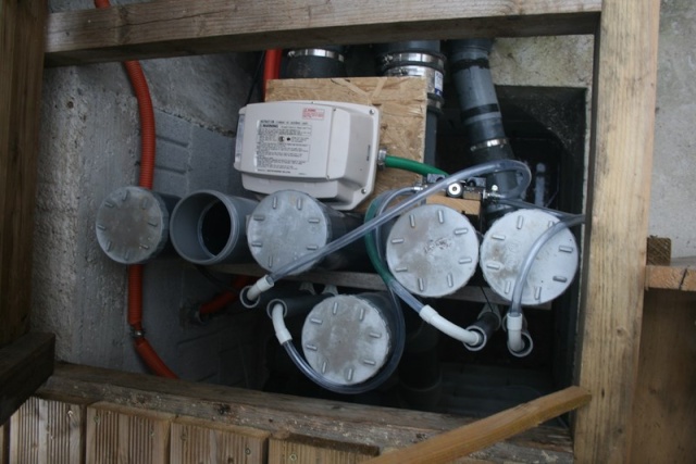

Mise en place et branchement.....

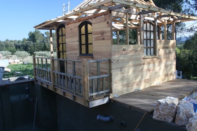

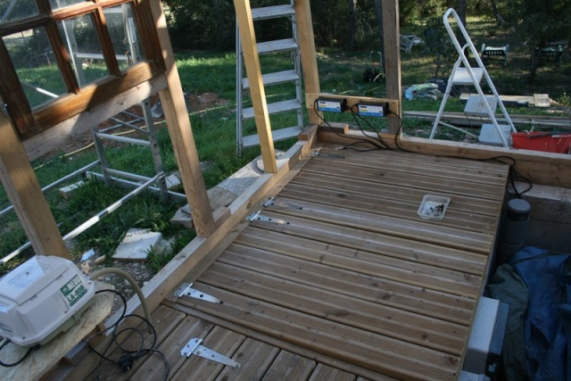

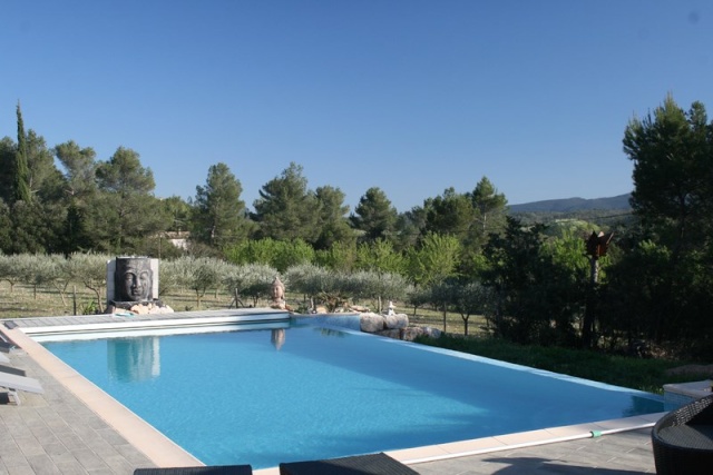

Ce matin, finition de la préparation de la piscine, avec un petit coin de ciel bleu.....

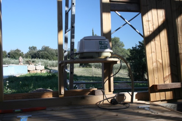

Et la nuit portant conseil, je me suis dit que j'avais fait une connerie hier....
Le compresseur Nitto était là....
Mais à cet endroit c'est ....Sous le niveau de l'eau.... undecided.gif]
Alors, si je ne veux mettre d'anti retour dans tous les coins, j'ai intérêt à modifier ça.....

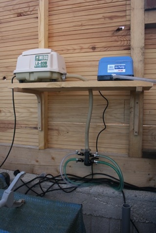

Donc pour commencer, modif. de la position du compresseur....

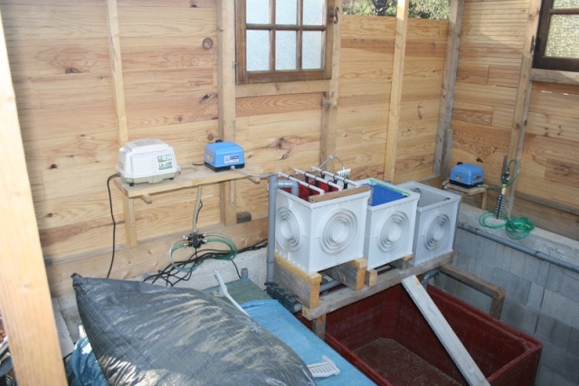

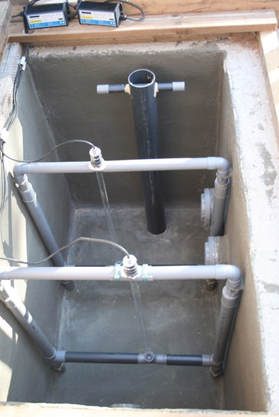

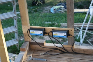

Et puis, comme prévu j'ai mis en place les deux UV dans le collecteur.
Et voila, trappes fermées, c'est prêt!!!...
Bon, les fils qui trainent sont "provisoires"....Quand les murs seront terminés, il va y avoir une goulotte électrique qui va faire le tour et tous les câbles seront dedans ainsi que les prises...... [wink.gif]

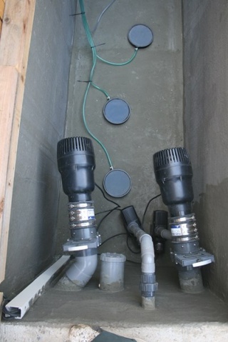

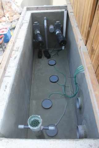

Demain j'attaque la mise en place définitive des pompes dans la cuve d'Hélix.....

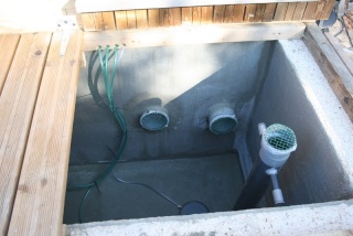

Un peu de bricolage quand même.....Il faut être prêt quand l'eau va couler..... [wink.gif]
Toutes les pompes sont branchées....
J'ai mis en place les grilles qui vont empêcher les Hélix d'aller se promener dans le FAT....

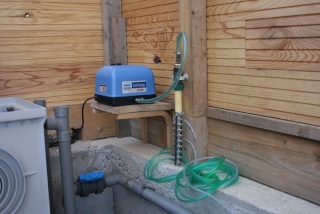

J'ai terminé la mise en place des pompes à air...
Un compresseur Nitto LA80 pour la cuve d'Hélix,
Une pompe de 60L our le circuit d'air dans les angles du bassin,
Une pompe de 30L pour le filtre et le bac de quarantaine......
Et une petite dernière...Les trappes fermées et la rambarde du ponton finie......
