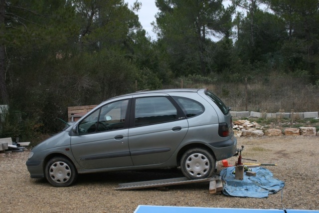

J'ai galéré aujourd'hui....D'abord, pour réparé il fallait etre dessous......Hé oui, le pont élévateur, c'était en option sur la maison.... [wink.gif]
Mais comme j'ai plus d'un tour dans mon sac.....J'ai "fabriqué mon pont.......Et voili voilou......
Les points d'encrage ayant été arrachés, il à fallut repercer au dessus.......Et dessous, entre le réservoir, le pot d’échappement, les fixations du par-choc et pleins de trucs que tu ne sais même pas à quoi ça sert, ......ba il n'y a pas beaucoup de place...... undecided.gif]
Heureusement j'ai une perceuse à renvoi d'angle, j'ai trouvé dans mon bric-a-brac un foret de 6 série longue pour faire les avants trous et j'ai coupé au plus court un foret de 9.....Et j'ai réussi à percer mes trous!!!!!!.....
Bon, quelques coups de masse pour redresser un peu tout ça, un coup de crik pour tenir l'ensemble en place.....
J'ai quand même mis trois heures à repercer les trous.....

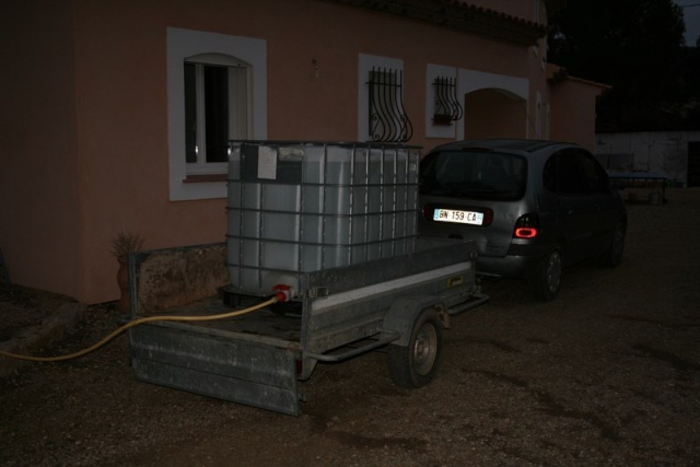

Mais ce soir, après avoir récupéré la remorque chez le voisin.......Un petit essai:  Nickel!!!!!.....
J'ai bien sur, remis la palette dans la remorque devant le cubi afin qu4IL ne bouge plus.....
Con une fois.....pas deux quand même!!!!....... [cheesy.gif]
Bon, tout est réparé et sous controle, j’espère que la série noire est terminée....
