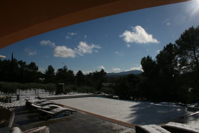

Ce matin.....9h.....
Cet après midi.....14h, Il y a 10mn.....
C'est ça le sud!!!!..... :D :D
Le niveau dans le bassin est toujours pareil, 2cm en dessous du rep 80cm.....
Compte tenu du temps aujourd'hui, je réfléchi......Image
Encore que le soleil brille et que la porte-fenêtre est grande ouverte!..... :D :D
