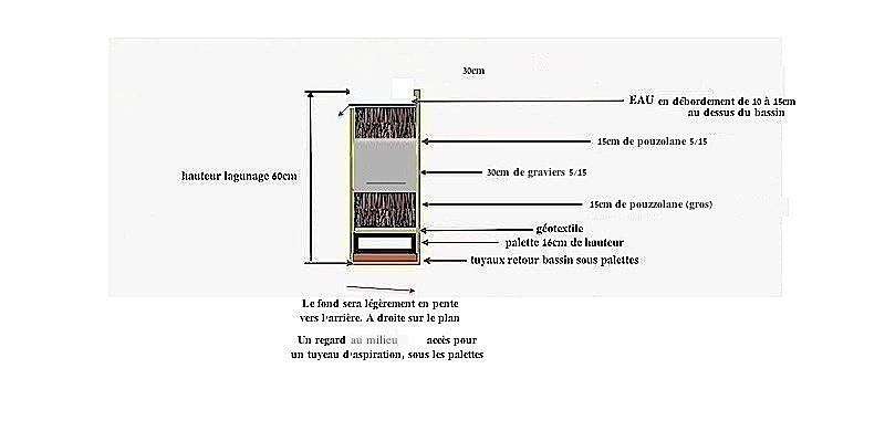

Il faut que je trouve leur projet alors.D&G a écrit :La lagune: peut être comme préconisé par Esso et papive sur lit d'eau :plus facile a nettoyer, moins de pouzzolane, possibilité de BW,donc système plus sur en général.
Qu'a tu prévu au niveau filtration ou préfiltration? difficile de voir sur le plan mais la solution pour la pompe ce trouve là
La filtration ce fait uniquement avec la lagune. J'ai prévu une lagune importante pour cette raison.
Bassin 5000l environ - Lagune 2200L environ. Au pire, si ça ne le fait pas à l'usage, je mettrais un pré-filtre.
J'ai fait une découpe de la lagune à laquelle j'ai changé quelques proportions.

lagunage, /volume Bassin divisé par 4 ou 5,
des aselles dessous
et sinon il faut un pré filtre.
des aselles dessous
