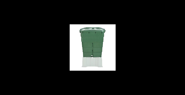

bon changement de contenant je vais partir sur des recuperateurs d eau de pluie de ce type :
je vais en mettre 2 de 300l (600l) plus pratique pour les tapis japonnais lol
dans le premier je pense le sectionner en 2 une moitier equiper de brosse et ensuite uv immerger de 40watts avec parois inox (ou uv externe inox ?????) qui partira dans le second qui lui sera equiper que de tapis japonnais avec pompe a air entre les deux tuyaux et passe parois de 110 mm
que penser vous de ce type de montage ?? et la pompe de 10m3 pour bassin de 9.5m3 n est ce pas trop pour le filtre car tres peux de oerte de charge et pour l uv? sachant ( je le redis lol) qu il est exposer plein sur (3/4 du tempsplein soleil)

Les bidons cylindriques sont très bien pour l’UV et les brosse.
Si t’as la place. Un bidon UV/décante une bidon brosse et les cuves 300l pour les tapis.
Tu peux commencer par remplir une seul cuve et par la suite remplir la seconde si besoin TJ ou hélix... l’outil de calcul aide à connaître le volume de masse filtrante nécessaire.
Tu entres 10000l et 10 koi de 60cm tu auras le mini pour les TJ. Ensuite qui peux le plus !
En fouillant tu trouveras les plans de découpe pour les cuves 300l et donc le volume de TJ.
