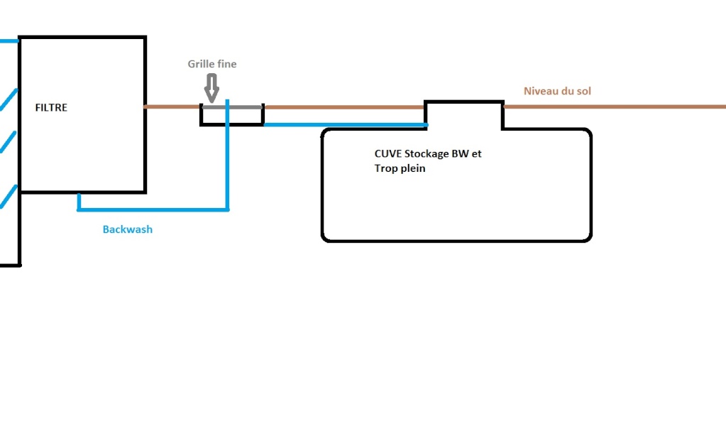

Voici un shéma simplifier de ce que je veux faire pour mon BW.
L'eau sort du filtre par le fond, ressort par gravité au dessus de la grille et part en laissant les plus grosses MES sur la grille dans la cuve de récupération.

Re: Projet Semi entérré en bois=>Maçonné
mhhh, tu ne pourra pas vider totalement la cuve et rincer...
Très juste, il me faudra prévoir une pompe vide cave dans ces cas là car je ne veux pas percer la cuve trop bas.
Merci de cette remarque ^^
je parlais de la cuve du filtre, de pouvoir le vider totalement jusqu'en bas et rincer les depots
J'avais compris!
Une solution serait de perçer la cuve de récupération sous le niveau du fond du filtre, mais je doute de la fiabilité à long terme et cela réduirait le volume de la cuve ou il faudrait l'enterrer plus profond....

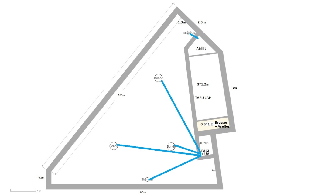

Salut! Je reviens vers vous avec un projet complètement modifié.
Il change de forme et de capacité (on devrait frôler les 40m3) et il est entièrement enterré!!
Qu'en pensez-vous?
Qu'en pensez-vous?

Re: Projet Semi entérré en bois=>Maçonné devenu "Projet bassin maçonné 35/40m3"
vite fait comment moi je ferais .
diminution des recoins
pas de grilles, + De brosses et des aselles, et aselles dans les TJ
skimmer avec préfiltre dans la decantation.
C'est intéressant ta proposition.... Cela résoud pas mal de problèmes...Le skimmer n'est pas au bon endroit vu les vents le mieux serait en bas à droite, mais ça tu ne pouvais pas l'inventer vu que je l'avais mal placé sur mon dessin!
Par contre est-ce qu'un seul skimmer pour tout le bassin va suffire? On aura entre 6 et 7m vers les rives opposées...
Peux-tu me dire pourquoi faire arriver le skimmer dans un compartiment différent et pourquoi une grille ? Dans la décantation tu mets quoi à part l'UV ?
