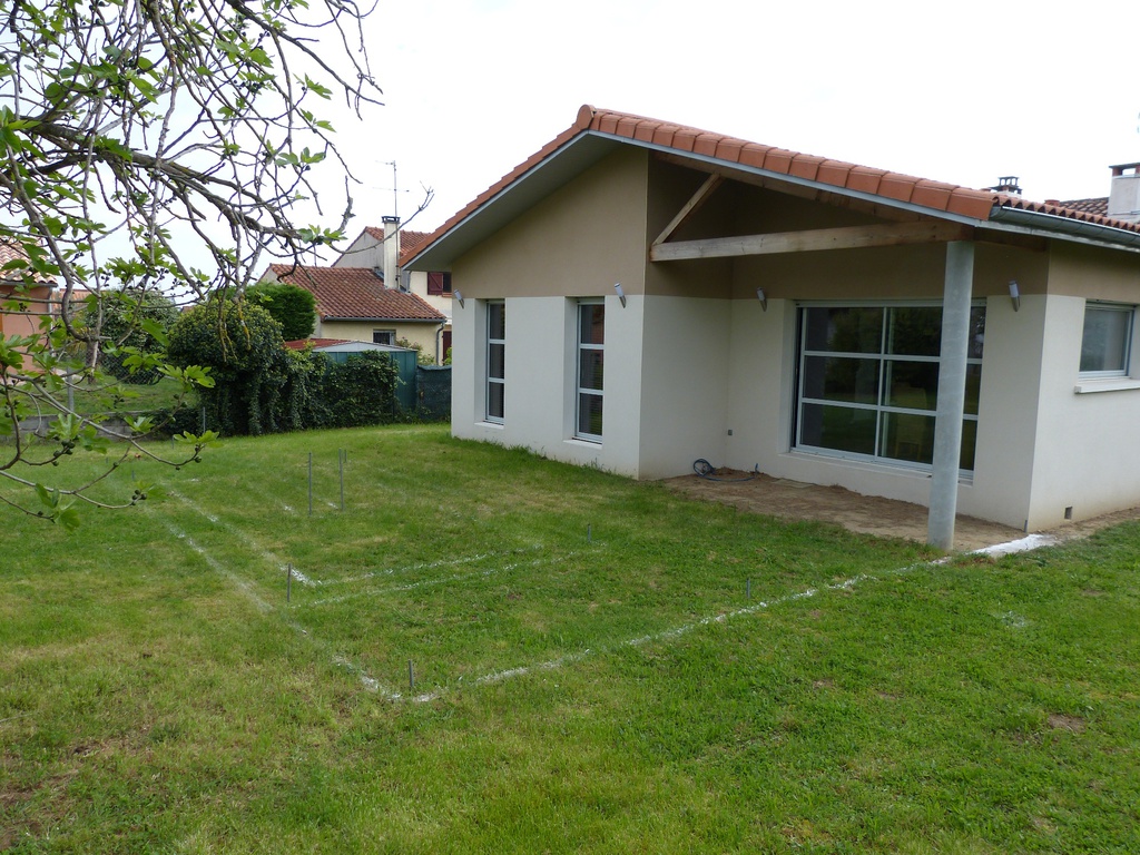

Re: Le bassin à Koi de Nexus.6 : choix et réalisations
Le minipelliste arrive demain matin, j'ai tracé ce week end au sol les zones pour creuser les fondations, le bassin, la tranchée et la terre à décaper pour la terrasse.

- tuyaux pvc pression commandés chez un détaillant Toulousain
- coudes, skimmer et bonde de fond commandés sur le net et reçu ce matin (c'est énorme une bonde de fond!)
- piquets plantés dans le jardin pour marquage terrasse et bassin, à faire au platre ce week end
- minipelle dans le jardin semaine prochaine
- livraison parpaings (300!?!) et divers fin de semaine prochaine
Va falloir que j'achète une bétonnière aussi. J'ai pas dis, je suis très bricoleur, j'ai rénové ma maison, mais j'ai jamais fais de maconnerie. Je me documente sur le sujet en ce moment. J'avoue avoir quelques angoisses... pour moi, ça c'est prise de tête!
