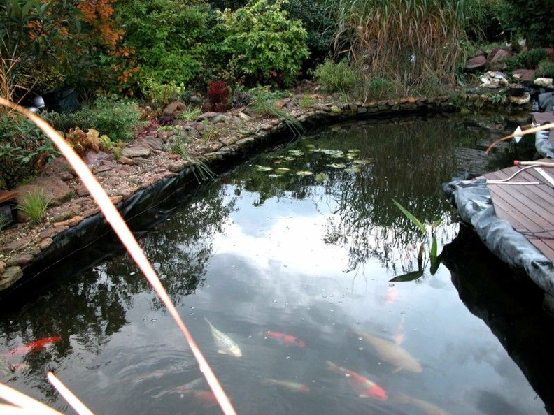

Ce que je voulais dire, c'est que sur une plage peu profonde et pas large, on peut mettre des pierres, bien lisses, pour éviter que les poissons ne se blessent. Les pierres adossées à la bâche, la cache.
Dans le cas, par exemple d'un bassin qui n'est pas tout à fait de niveau, c'est idéal.
Sur cette photo, j'ai coincé des boutures de caltha-palustris.
