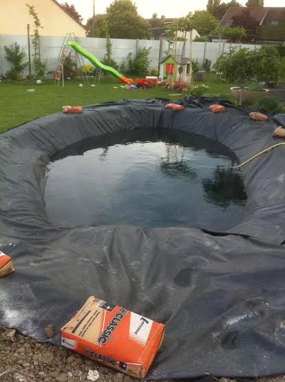

je rempli, à mon rythme, c'est à dire un peu chaque soir, ça me permet de vérifier les plis et d'en retirer certains;vu la météo du moment (vent/soleil), l'epdm est souple ça aide.
Pour le moment j'en suis à 13 m3
Ce soir j'espère commencer la mise en place des passes parois. la pose du skimmer viendra en dernier, mais pas cette semaine. hier soir j'ai bien attaqué le ferraillage des fondations garage, toutes les longrines sont coupées et en place;j'ai attaqué à les attacher même avec l'outil queue de cochon ça prend du temps. allez on y croit, vendredi 16h la toupie béton arrive!
Bref vous l'aurez compris c'est chantier multi tâches en ce moment, c'est dur en ce moment ! je m'accroche !
