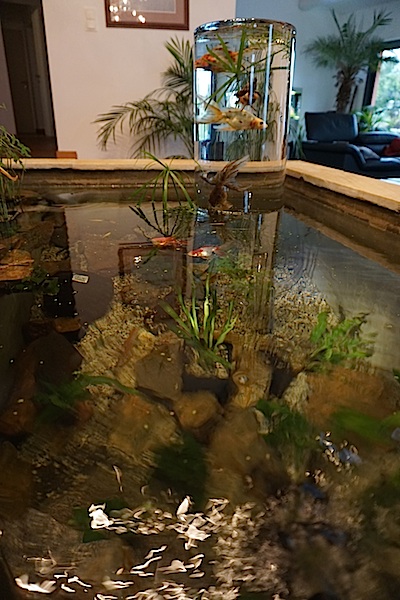

Bonjour, Un plaisir qui ne tarit pas.
J'ai changé le support qui je savais provisoire car source de pollution.
Pour l'observatoire, il s'agit d'un vase de 30cm de diamètre sur 60cm de hauteur.
Il est posé à l'envers sur un tabouret en plexi transparent.
Le siège est découpé sur 26cm de diamètre environ.
Le haut du tabouret est à 2-3 cm au-dessous du niveau de l'eau.
Il est quasiment invisible.
Je ne suis pas la méthode de remplissage habituelle (avec un aspirateur à eau/air)
que l'on peut voir sur certaines vidéos.
1) ça laisse une bulle d'air
2) je trouve ma méthode plus simple et plus rapide .
Pour remplir le vase:
1) je l'immerge complètement de façon à le remplir (partie ouverte en haut)
jusqu'à ce qu'il soit plein et sans bulle.
2) je le retourne sous l'eau en prenant garde de ne pas faire passer d'air
3) je le glisse délicatement sur le siège du tabouret sans que la base sorte de l'eau,
autrement l'air entre dedans et l'opération est à recommencer. :Oops:
Je tacherais de faire une vidéo la prochaine fois que je le nettoierais.
À propos de son entretien:
Comme j'aime qu'il soit nickel, je le fais généralement tous les 15jours
Nettoyage de la ligne d'eau (extérieur)
L'intérieur n'a pas le temps d'être sale sur 15 jours ce n'est pas gluant.
Il arrive que les poipois fassent remonter les plantes dedans,
je les retire avec une petite épuisette.
Lorsqu'ils ont des sticks flottant à manger, c'est direct dans l'observatoire,
et là c'est le ballet des sirènes, autrement, ils vont voir de temps à autre
s'il y a un casse-croute et le soir quand la lumière du bassin s'éteint
c'est à leur tour de nous observer, :eusa-whistle: alors on se tient à carreau.

Super bonne idée, le coup du tabouret et du vase [number-one-45.gif]
Re: Notre projet de bassin d'intérieur
Belle réalisation [number-one-45.gif]
Tu t'inquiétais au développement des plantes, est ce qu'elle arrivent à bien se développer ?
