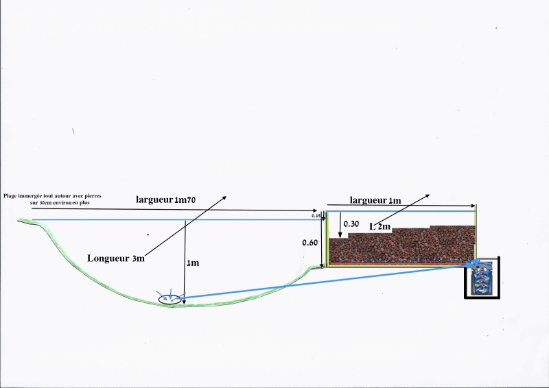

J'ai trouvé un schéma qui correspond bien à celui que je me fais de mon projet filtration
avec un lagunage en partie haute, qui devrait faire 1/3 de la surface du bassin.
Dans ma configuration le dénivelé sera moindre pour limiter l'évaporation
et le réchauffement de l'eau en été. J'imagine plutôt une eau qui file entre les pierres
sur une auteur de 10cm.
J'attends vos commentaire et avis. Merci!

Tu ne peux pas mettre la lagune sur un des côtés, plutôt que côté maison.
Je dis cela parce sue si tu veux voir les poissons par une des fenêtres de la maison, tu ne pourras pas avec la hauteur des plantes![[wink.gif] [wink.gif]](./images/smilies/wink.gif)

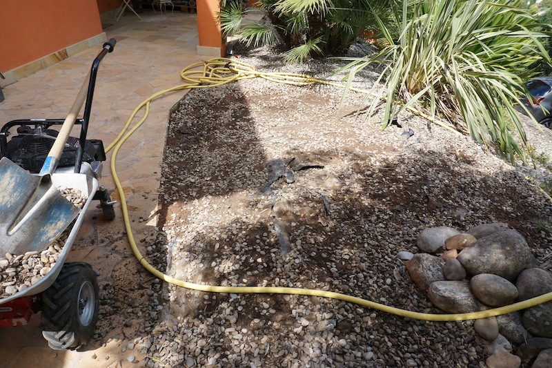

Bonsoir,
Après avoir retiré un petit emplacement de gravier et déchiré le géotextile,
j'ai mis un premier coup de pioche, histoire de sonder ce qu'il y a en dessous.
En surface c'est une terre plutôt compacte, limite glaiseuse. Pourvu que le reste soit pareil.
Voilà l'idée du projet. Avec deux bâches, une pour le bassin et une pour le lagunage qui la chevauchera.

Tu vas voir que tu vas pouvoir creuser au moins 20cm de plus que prévu... ![cheesy [cheesy.gif]](./images/smilies/cheesy.gif)

Et pourquoi m'infligerais-je une telle corvée? lol

comme deja dit ce n'est pas assez profond pour le coté sud..si tu ne peux pas descendre a 1m
les voiles resiste aux témpératures négatives( raisonnable) .. sans trop de soucis..
en second mets une bonde de fond et un fut, avec une pompe plutot que du pressions. cela sera plus efficace
un skimmer car tu as des arbres et par fort vent, une source de polution..
je sais , c'est des contrainte mais qui eviterons de l'entretiens et des soucis..!!!

Le projet au SUD est abandonné; les photos si dessus concerne la face NORD. Premières brouettes enesso1 a écrit :comme déjà dit ce n'est pas assez profond pour le coté sud..si tu ne peux pas descendre a 1m
les voiles résiste aux températures négatives( raisonnable) .. sans trop de soucis.
Je ne serais pas faire. Je ne veux pas que son exécution me prenne trop le choux non plus.esso1 a écrit :en second mets une bonde de fond et un fut, avec une pompe plutôt que du pressions. cela sera plus efficace
un skimmer car tu as des arbres et par fort vent, une source de pollution..
je sais , c'est des contrainte mais qui éviterons de l'entretiens et des soucis..!!!
Je suis seule sur ce projet, je vais faire comme le voisin, sauf bassin plus profond.
Comme ça marche depuis près de 20ans chez lui, ça devrait marcher chez moi aussi.
Mon schéma correspond à son mode de fonctionnement hormis la pompe qui n'a pas de filtration chez lui,
juste le lagunage et la profondeur du bassin, il me semble vraiment trop juste pour mes voiles plus sensible au froid
que ses poissons rouge et carpes.
Amicalement.

la bonde de fond par rapport a une pompe , cela evite la vase au fond, etc..
y a rien de sorcier, une bonde un tube coller des coudes .. et du sable par dessus . mais je comprends si tu ne le fais pas.
le skimmer .. y a rien de sorcier, y en a meme des autonome.
aprés ..
perso je ne ferais que une pompe au fond. j'aime pas les pressions .
un UV pressions
une cuve avec des brosses et la lagune en filtration.
aprés ..
un UV pressions
