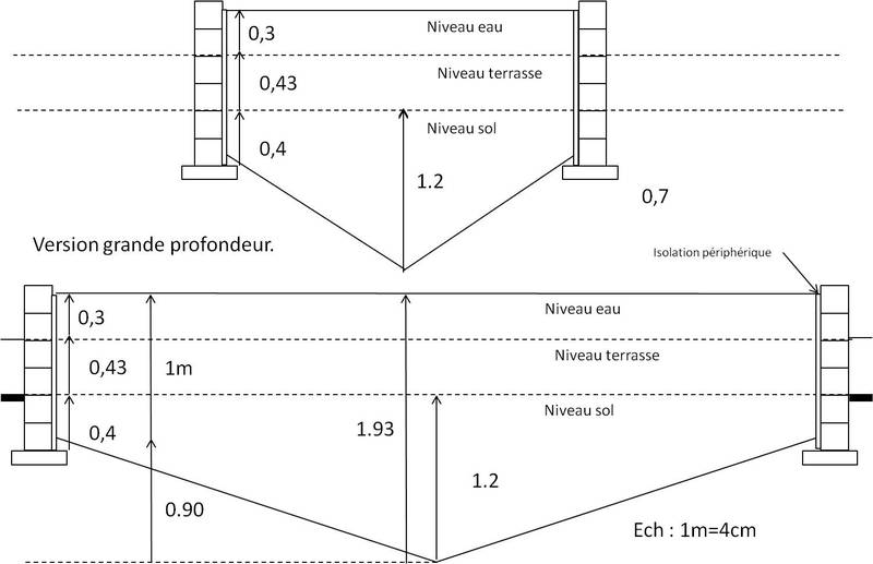

Bon, je suis en train de demander un devis pour le terrassement car grace à vos conseils, mon bassin vient de passer de 10m3 à 18m3. Non, non, c'est moi qui vous remercie... [wink.gif]
Je table sur une profondeur sous le niveau d'eau de 1m93, ce qui fait une profondeur sous le sol de 1m20. Je vais essayer de ne pas descendre les murs si bas car c'est moi qui fait les fondations et pose les parpaings. Hors gel suffira. S'il vous plait dites oui! Donc une des consequences est que le fond n'est toujours pas plat...

esso1 a écrit :sur un bassin les effort sont un couple , et horizontaux. donc une simple semelle . est suffisante. le plus contraignant etant le couple.
Dans ton dessin, on voit que la foundation est tournée vers l'exterieur du bassin et ne descend pas en profondeur hors gel. C'est courant comme methode de realisation? Pas de risque d'affaissement des fondation?
Messages : 3764
Re: Le bassin à Koi de Nexus.6 : choix et réalisations
tu fais une fondation type becquet pour une terrasse donc pas forcément en hors gel, la fondation déportée, cela se fait en limite de propriété.
donc en dessous de la terre végétale, soit -20 ou -30cm
tu réalises une poutre en béton, type longrine ou tu poses les agglos dessus. schématiquement.
là, tu n'as pas d'efforts en vertical, les efforts sont le couple et en horizontale.
l'affaissement non , vu que tu n'as à gérer que le poids du mur
donc pas la peine de descendre en hors gel. il faut faire par contre les retours de ferrailles pour tout lier.
cela est valable car tu mets une bâche . sinon bloc à bancher si tu ne mets pas de bâche
si jamais tu as peur de l'affaissement ,coule de massif aux angles .
si tu construisais le bassin en bois, tu ne ferais que des massif aux angles et tu monterais les bastaing l'un sur l'autre, avec une ceinture en partie haute.
donc pas de crainte.

Si le sol du bassin est constitué de matériau gélif (terre) la fondation doit être située en zone hors-gel.
Pour les tuyaux c'est pareil (à moins de pouvoir les vider, ce que l'on ne fait évidemment jamais)
