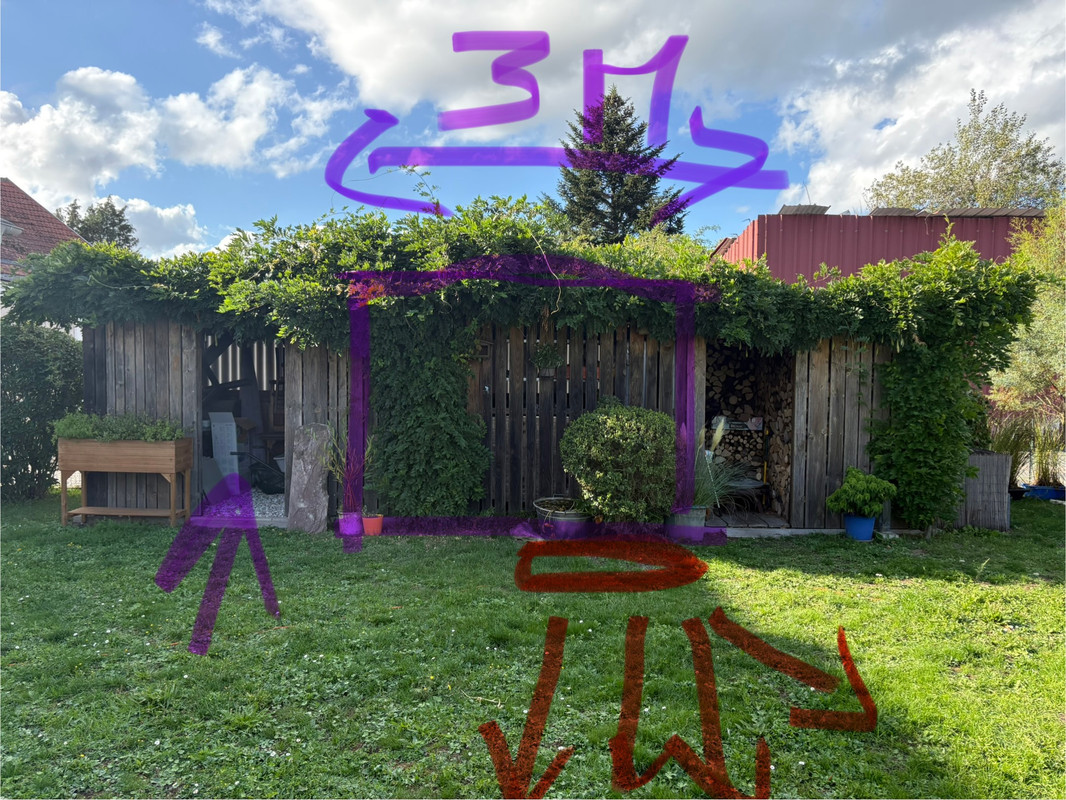

Ok d’accord, je n’ai jamais aimé faire du béton alors les thermes…
je vais devoir travailler un peu pour faire des plans,

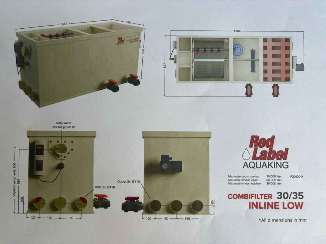

le choix du filtre se pose donc maintenant.
Je vais étudier avec le Red Label combifiler 30/35 inline
J’aime son nom je crois
et j’ai un plan avec les cotes
