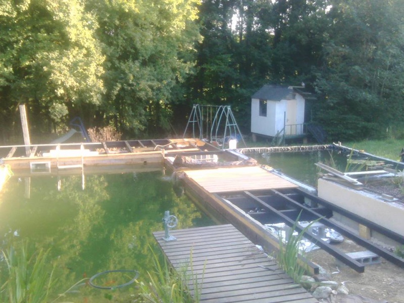

j'ai avancé encore un peu ce WE... mais il me manquait 2 chevrons pour finir.. ..
il reste encore quelques zones a bitumer.

voila les images

Tu peux déjà te balader sur la moitié du ponton! ^^

Esso, je vois sur la photo un balai avec tuyau d'aspiration, je suppose que c'est pour le nettoyage du bassin (idem piscine).
Tu procèdes comment ? tu te branches sur la pompe ? tu as installé une prise balai qqpart ?
Merci.
Messages : 3764
Pas totalement installé, mais oui , prise balais sur le mur en bois, et comme pour une piscine.
là, je passe par dessus le mur en bois et le branche à la main sur une aspiration.
Je vais dédier la pompe piscine que j'ai pour cette fonction avec aussi la possibilité de retour cascade.
J'ai commandé, de la toile en 200 µm, pour faire un sac de filtration. pour l'instant j'en ai un de 400 µm.
toile synthétique.
Je t'embaucherais bien à la maison [cheesy.gif] , tu avances super vite
Tu as mis quoi sur les madriers et les chevrons pour donner cette couleur noire ? Protection en bitume ?
Messages : 3764
lol et je trouve que je traine, pas taffé de samedi aprém / dimanche..
donc oui protection bitume. un peu chiant car suivent temperature tu en colle partout.
